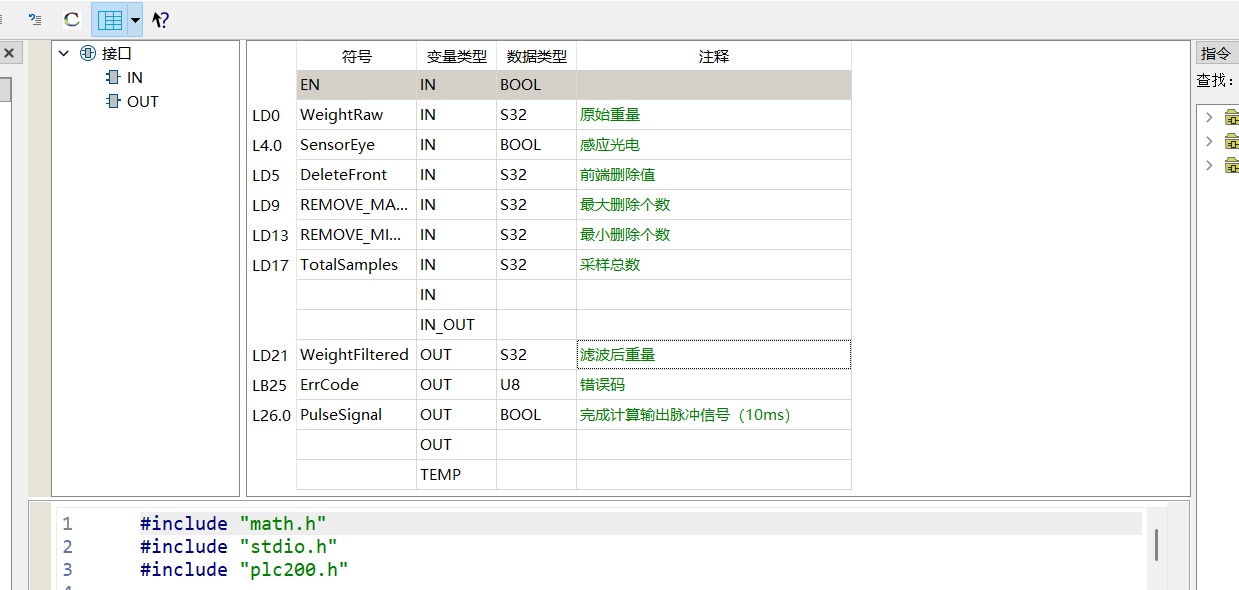

1.原始重量:需要滤波的值
2.感应光电:滤波触发信号
3.前端删除个数:信号触发后删除的前几个波动值。
4.最大删除个数:最大值要删除的个数,比如输入15则删掉取值中的15个最大值。
5.最小删除个数:与上条同理。
采样总数:感应光电触发后采取的样本总数。
滤波后重量:滤波后的值。
错误码:错误代码
脉冲信号:计算完成后发出10ms脉冲信号
