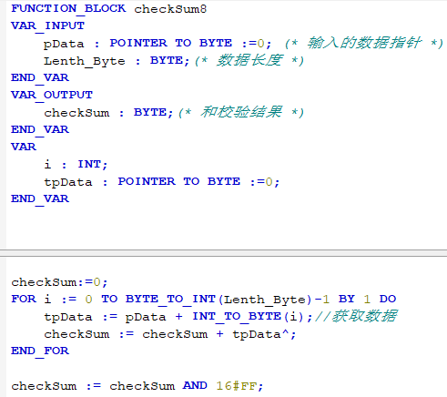

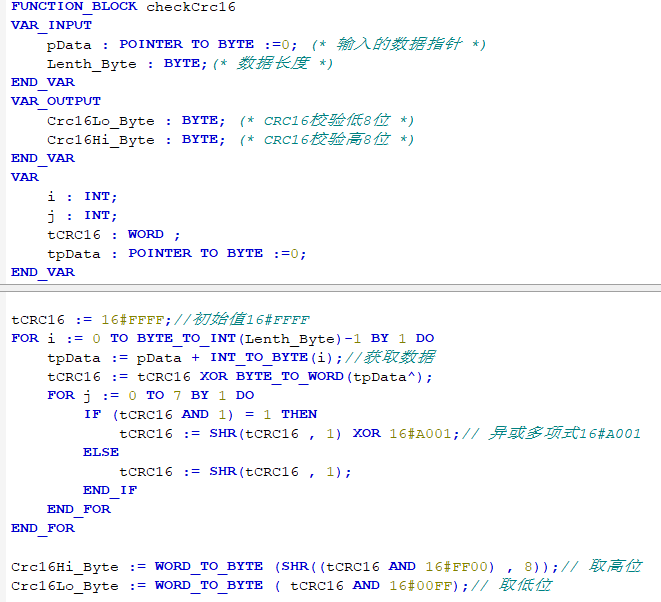

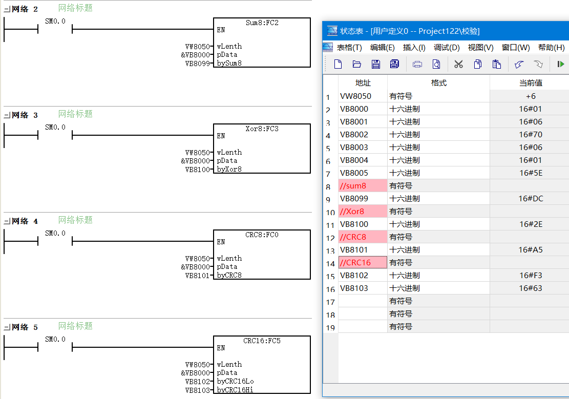

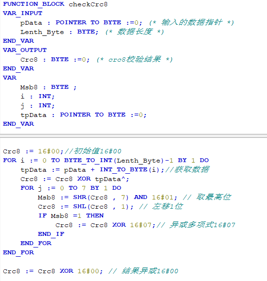

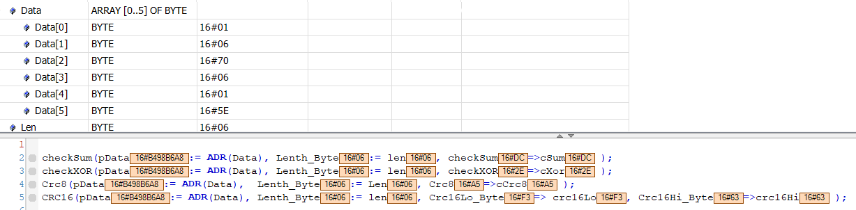

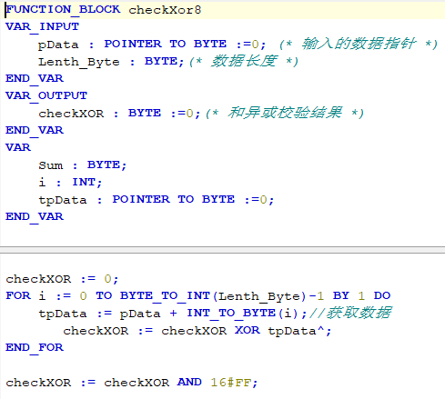

几种校验方式
包含异或校验(Xor8)、和校验(Sum8)、CRC校验(crc8\crc16)
附件库是适用于Magicworks PLC的库(梯形图)
一、Magicworks PLC库的使用和效果
二、ST的使用和效果
以下是具体的校验功能块(st语言)
