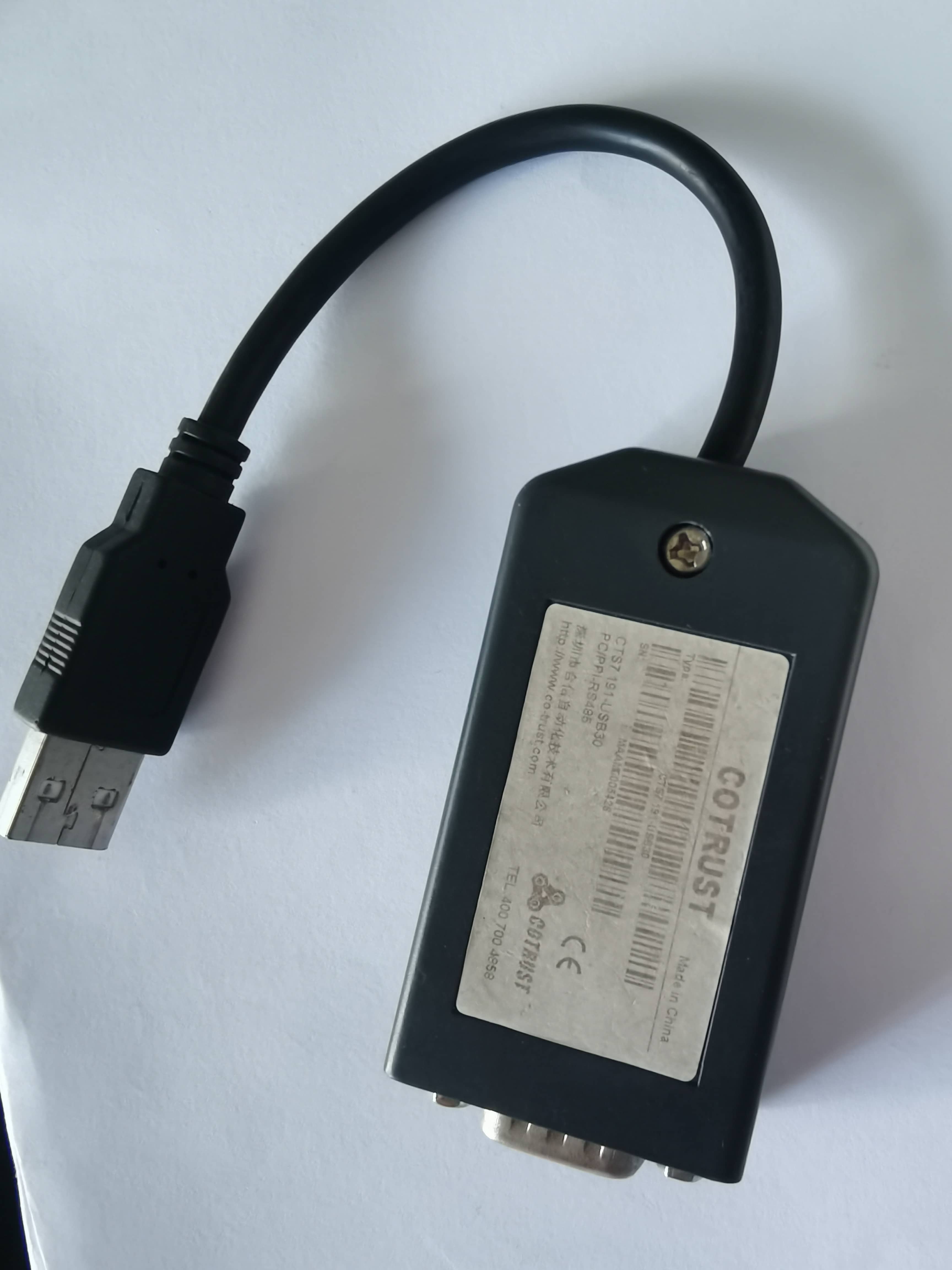

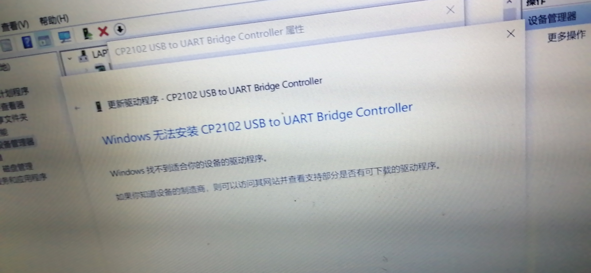

比如win7/win10的64位系统出现
Windows无法安装CP2102 USB to UART Bridge Controller等不能正常安装驱动的问题,
可以尝试下面链接的驱动
链接: https://pan.baidu.com/s/1EVNiXuT9xCLiY0iLJQJUfg
提取码: q722
