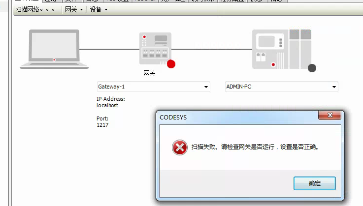

codesys 扫描PLC时,有时会出现"扫描失败,请检查网关是否运行,设置是否正确"
出现此类情况,请先检查 ”CODESYS Gateway“服务有没有打开,如果没有打开,请手动打开此服务,并将之设为自动启动;

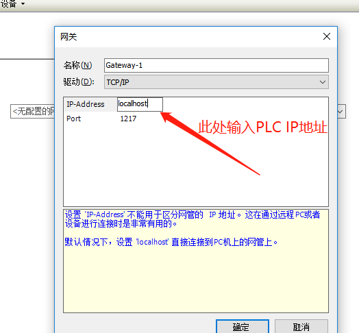

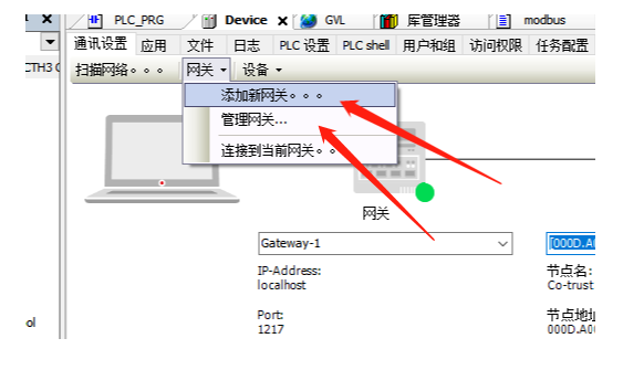

”CODESYS Gateway“服务已经打开还是提示扫描失败,则需要重试设置一下网关,
1.“网关”--“管理网关” 删除现有网关
2. “网关”--“添加新网管”添加一个网关

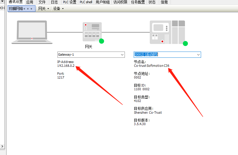

在添加新网关的弹出窗口中,IP-Address 栏,输入PLC的IP地址,
确认保存网关后,扫描网络 就能搜到了
