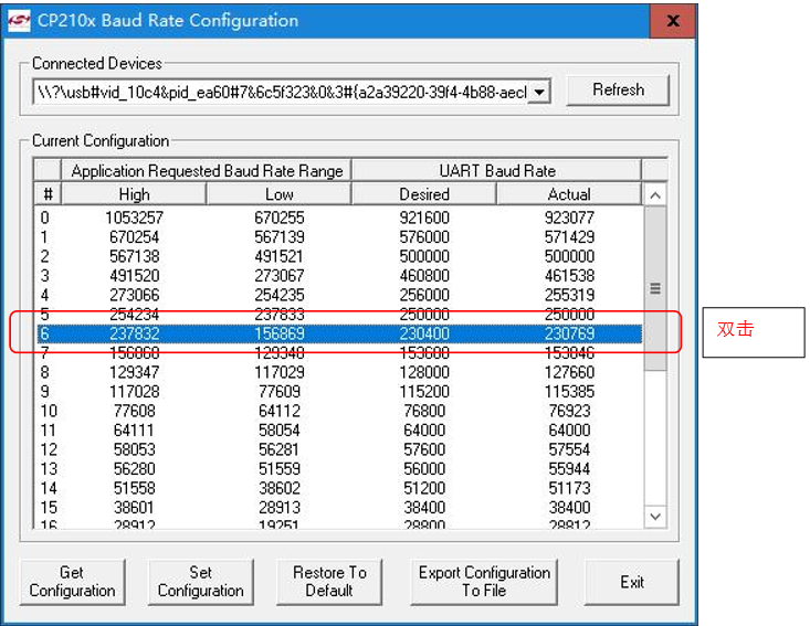

(2)找到第六项,双击

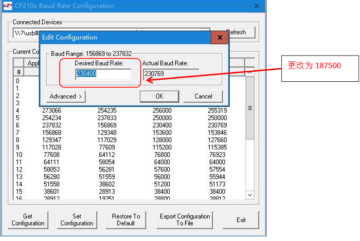

(3)出现下图界面,将红色框里的值更改为 187500,然后点击“OK

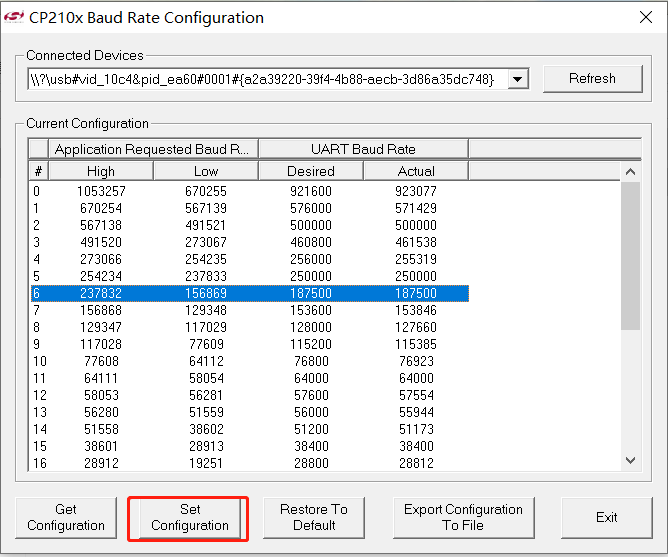

(4)修改后出现画面,点击红色方框里面

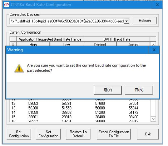

(5)出现如图提示,点击是则配置完成,关闭软件
修改后CPU 波特率为 187500 波特率则可以使用 magicwork 的 187500 波特率进行上下载程序; 但要注意,若要将 CPU 更改为 187500 波特率由于编程软件的原因,会限制更改当前通讯的 口为 187500 波特率。电缆将不支持 230400 波特率,若电脑选择此波特率输出的将是 187500 波特率。
