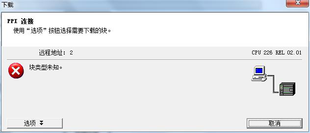

用西门子的软件跟我们的PLC,通讯没问题,但是下载的时候报块类型未知错误?
这是程序过大了下载不进去,缩小程序或更换大内存PLC即可。
