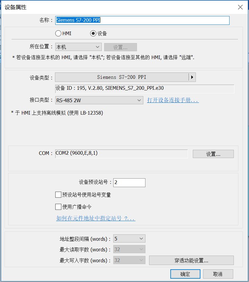

威纶通触摸屏与合信CTH200系列PLC 通讯时,使用Siemens S7-200 PPI  通讯协议
使用PLC 上的PPI口;

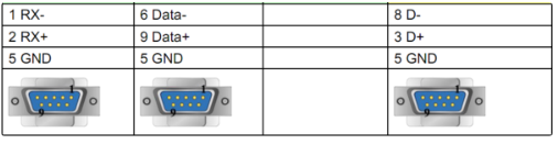

通讯线接法如下:
1、威纶通触摸屏串口定义如下
2、选择不同COM口时的对应的接线(左边两个为触摸屏串口,右边一个为PLC串口)

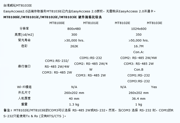

选择COM2时,触摸屏与PLC引脚对应关系为1对8,2对3,5对5
选择COM3时,触摸屏与PLC引脚对应关系为6对8,9对3,5对5
