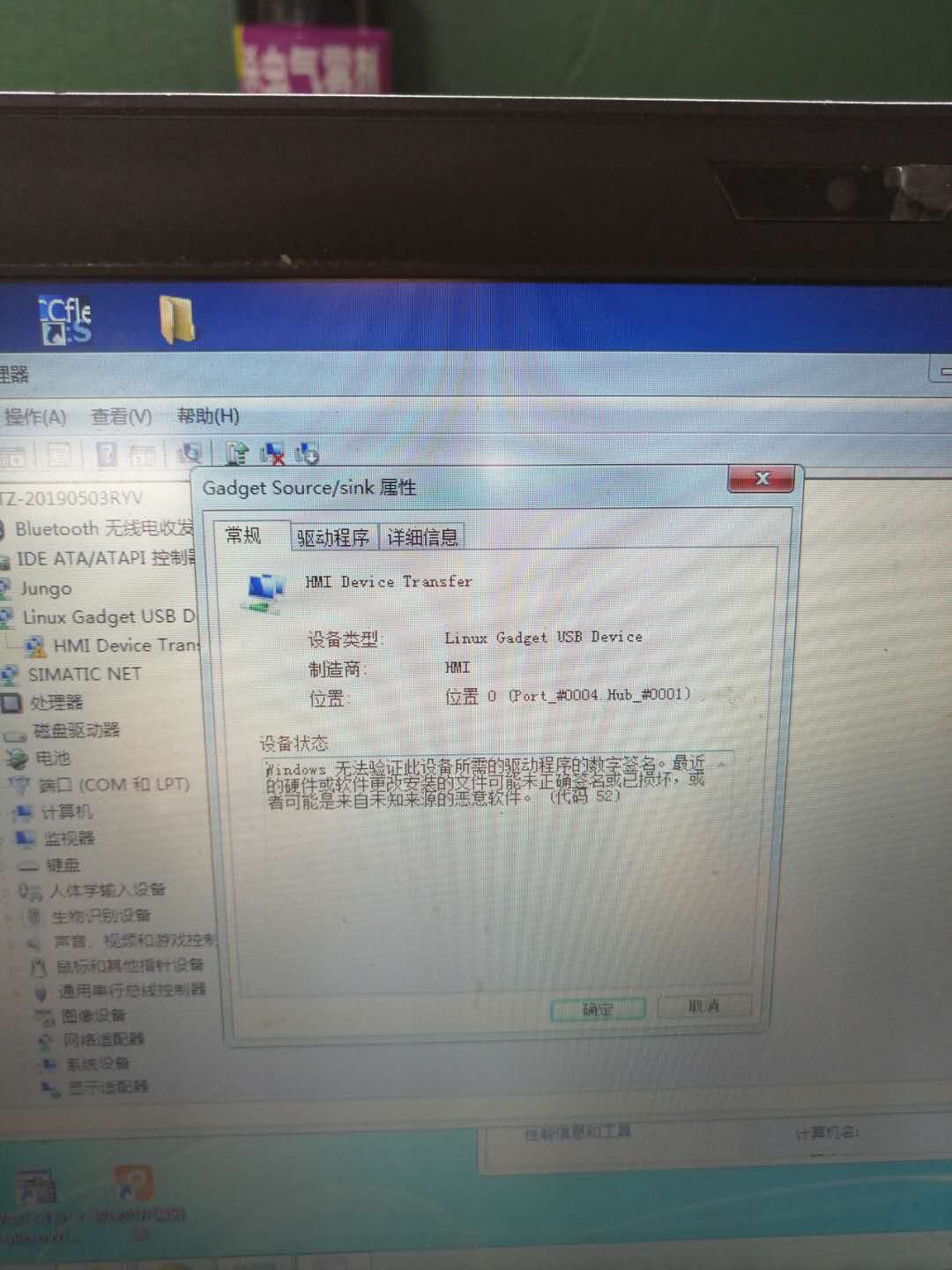

一块合信N前几年的屏,最近打算用。可是装不上64位的驱动
236
236
 楼主| 发表于 2019-6-17 10:36:21 | 显示全部楼层
现在的屏都用网口了,前几年的屏用USB最近相改程序确装不驱动。合信的工程师这个问题怎么解决啊,

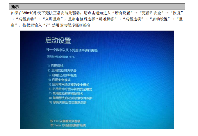

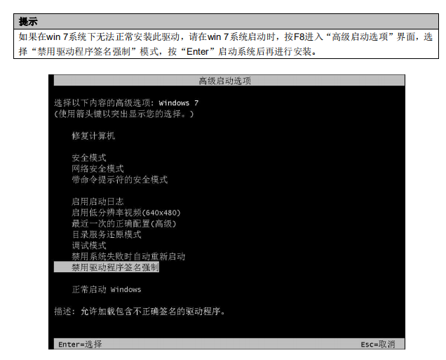

发表于 2019-6-21 09:00:52 | 显示全部楼层
按照下图方法禁用数字签名后再安装即可

 楼主| 发表于 2019-6-23 08:21:41 | 显示全部楼层
yanxinyue 发表于 2019-6-21 09:00
按照下图方法禁用数字签名后再安装即可
这种方式有个缺点就是每次要用的时候,必须要关闭这个签证

发表于 2019-6-24 10:56:13 | 显示全部楼层
是的,因为驱动芯片不是微软认可的,所以是比较麻烦。
