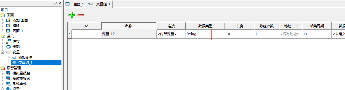

1、建立一个String类型的内部变量,用于显示读取到的星期

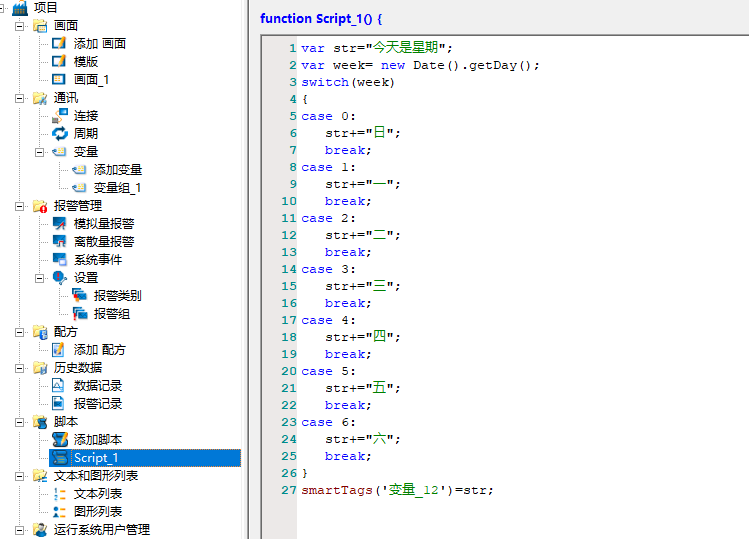

2、完成星期脚本的编写

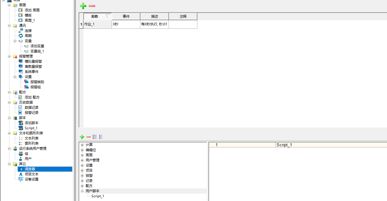

3、在调度器中调用脚本
4、在画面中做一个字符IO域关联上刚才建立的String类型的内部变量,运行画面即可显示当前星期
