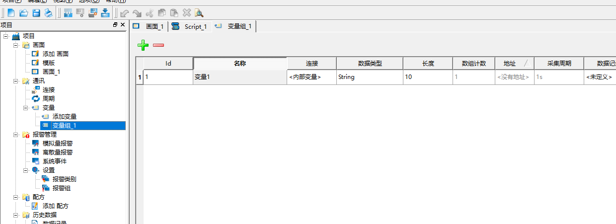

1、建立一个用于显示时间的类型为String型的内部变量

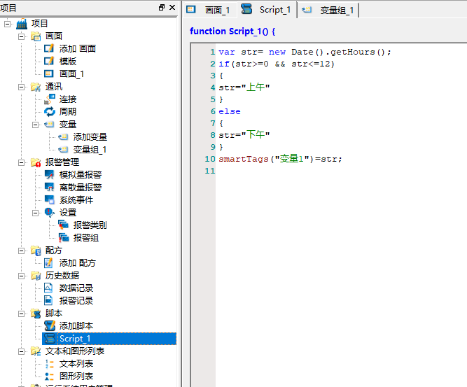

2、编写脚本

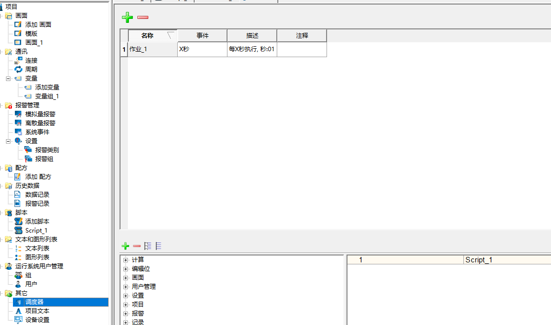

3、在调度器调用脚本
