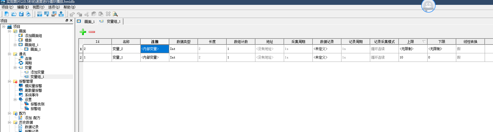

1、建立两个变量,变量1为图片切换的过程变量,变量2为定时器过程变量

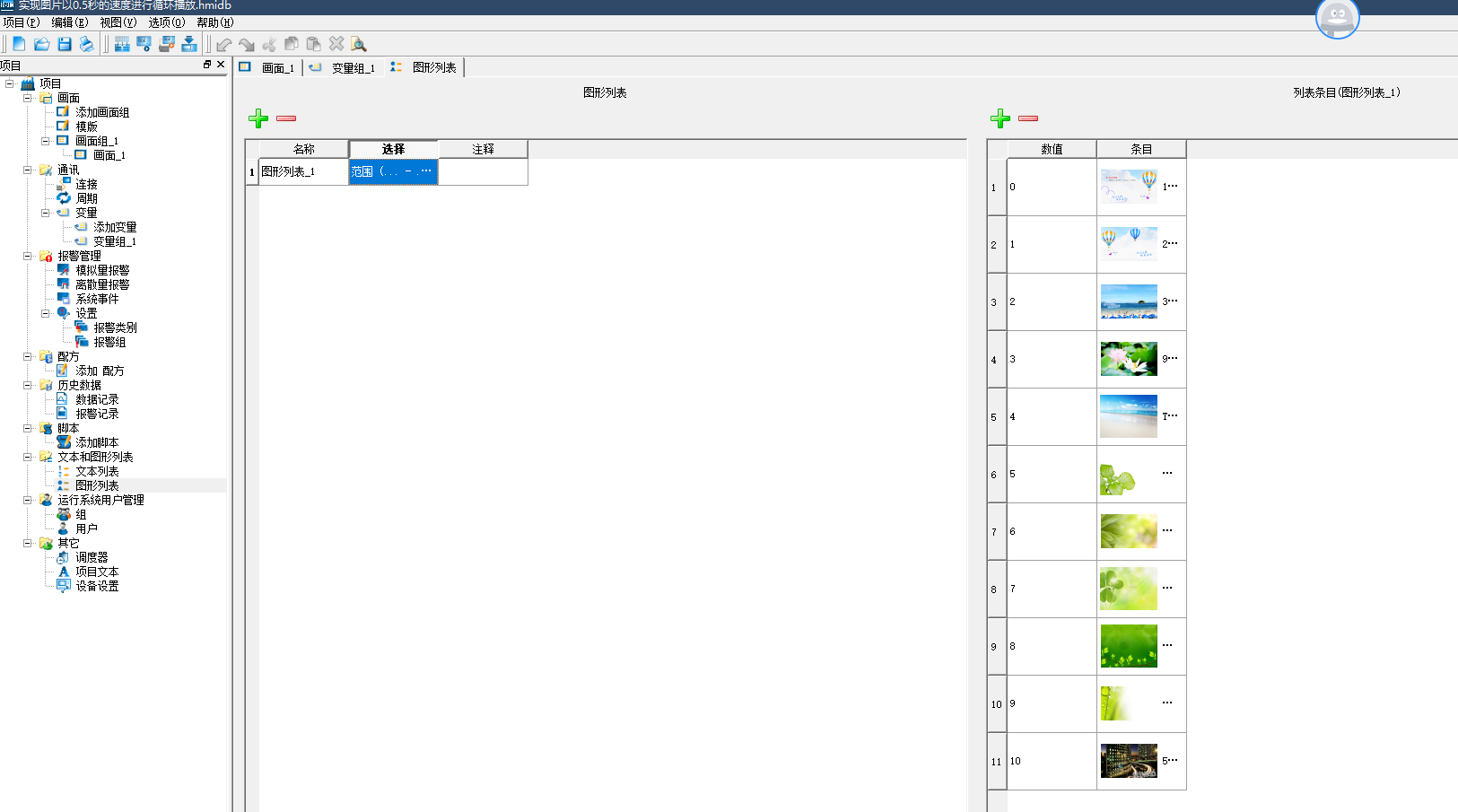

2、在图形列表中添加好需要循环播放的图片,如本例,范围是0-10

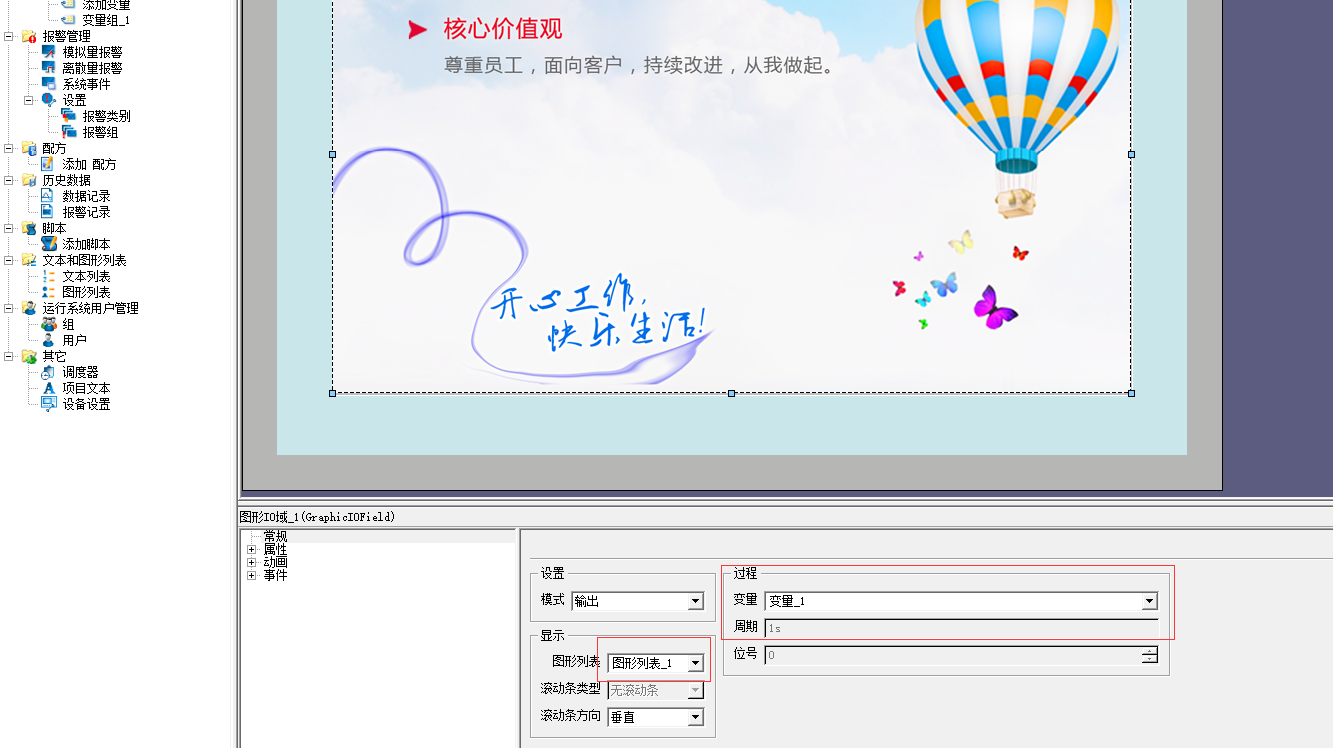

3、在画面中拖出图形IO域控件,选择图形列表1并关联上过程变量1

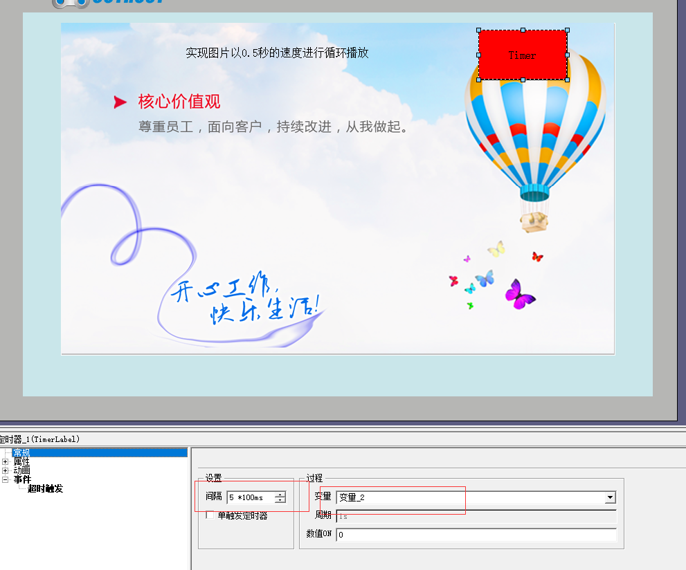

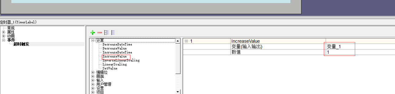

4、在画面中拖出定时器控件,设置好定时时间间隔,并关联上过程变量2,事件里面给变量1做个自加

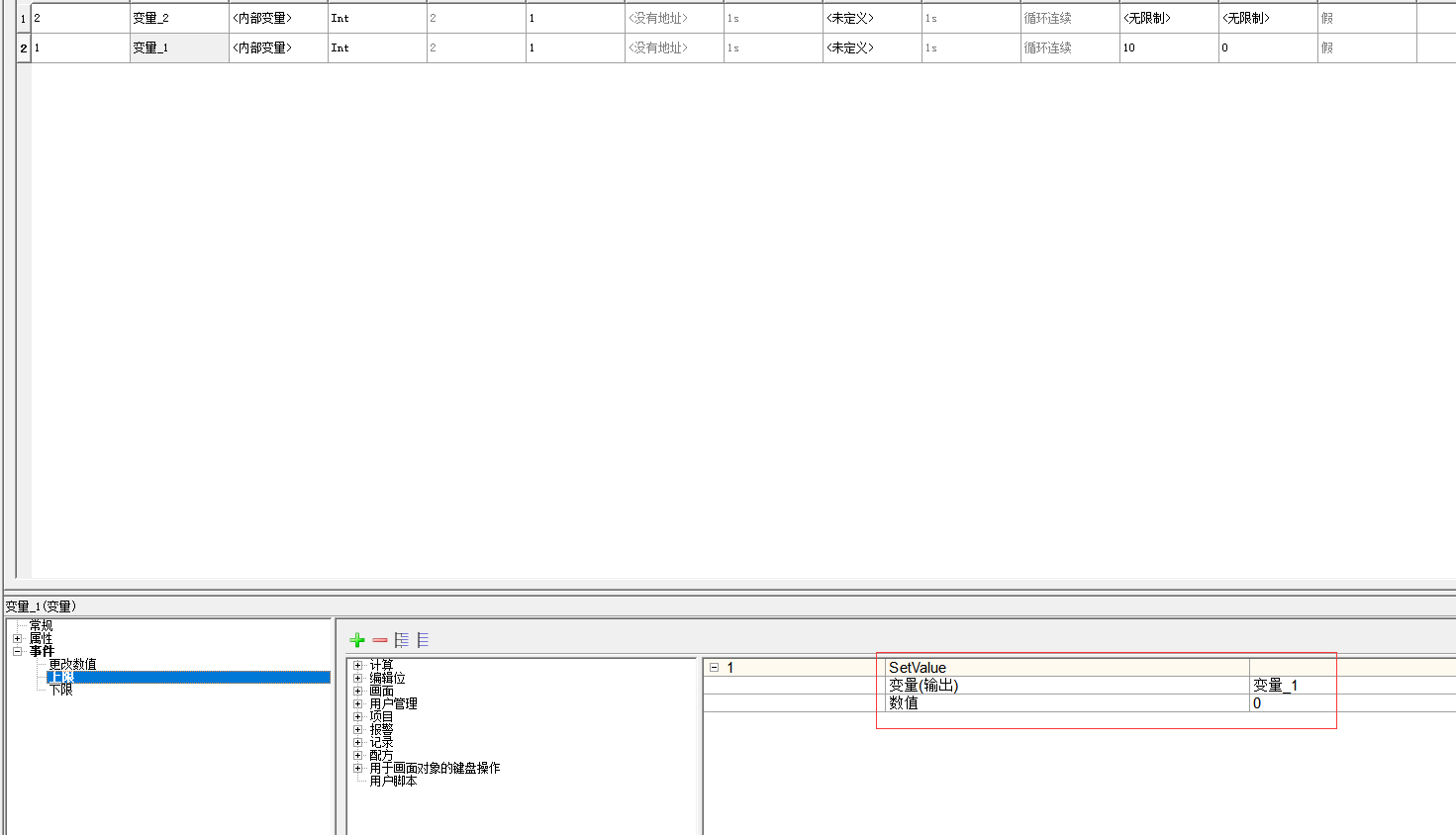

5、为了实现循环播放,在变量1属性中设置好变量的上下限,同时当达到上限时将变量1数值赋值为0
