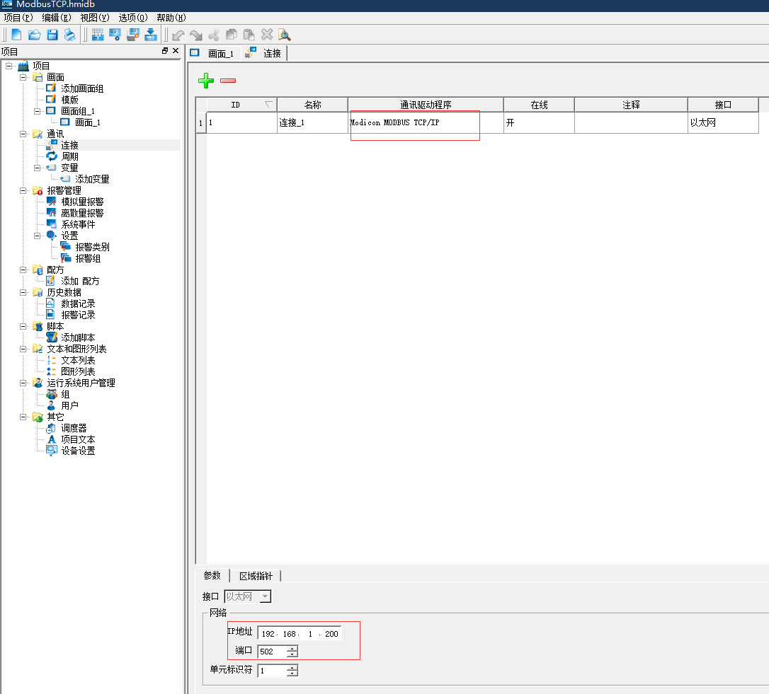

发表于 2019-7-25 09:25:13 | 显示全部楼层
1、触摸屏这边的设置的话按照下面的设置好就可以,IP地址跟PLC对应好,然后端口号就是默认502
2、PLC那边通过调用Modbus库配置好
可以参考网上这个例子https://www.docin.com/p-1837559221.html
