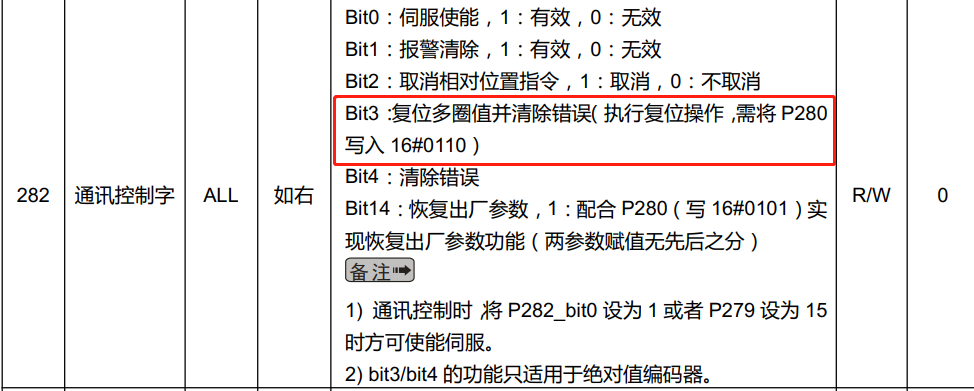

方法1:给P280写272    P282写8  (这个时候多圈值P242的值清为0了)
再将P240(编码器在单圈内的值)的值写到P42里面断电保存
P216的值就清为0了。

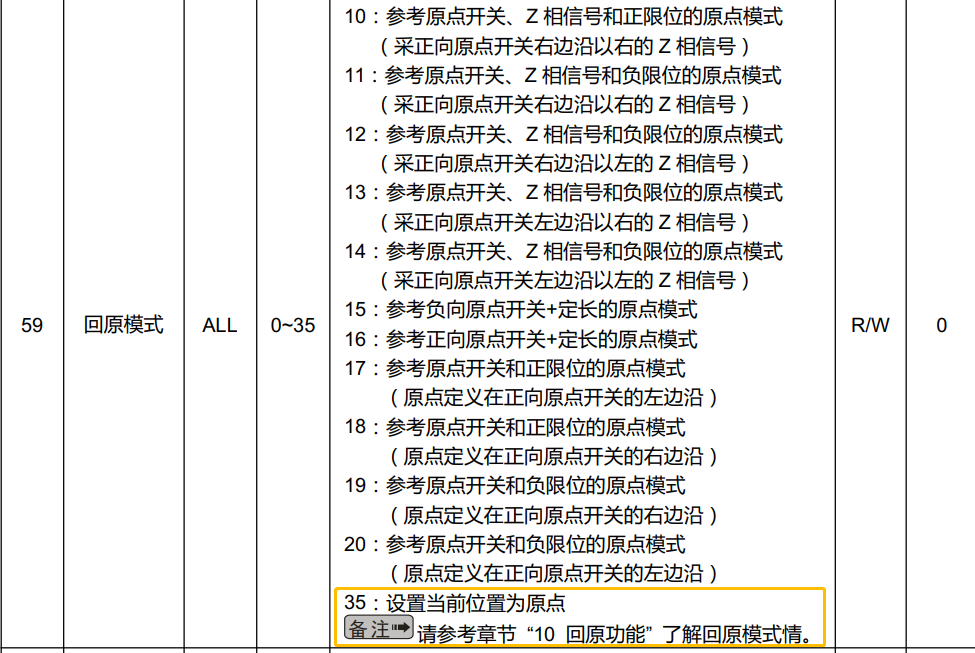

方法2:回原模式P59选择35(伺服需要使能)
P281 触发回原命令Bit7为1(128)(注意不要一直给回原命令,bit7为1后延时一会再给bit7写0)
P216的值清为0.

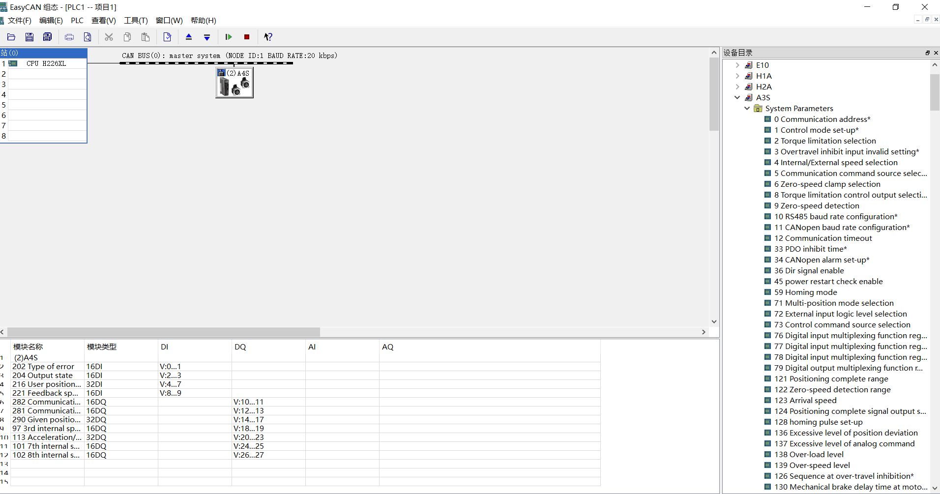

22.JPG 我怎么在PLC软件从站目录里没找到P240参数?
