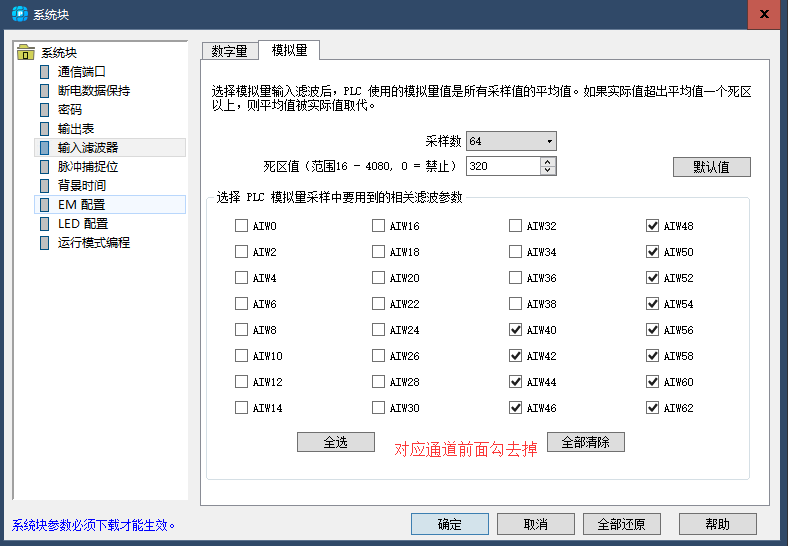

使用PSC266专用控制器读取不到温度,全部显示0?
发表于 2019-8-21 16:44:03 | 显示全部楼层 |阅读模式
PSC266有20路热电偶输入通道,占用地址从AIW0到AIW38,使用时需要在系统块中将对应通道的模拟量滤波去掉才可以正常显示,否则会显示0
同样使用时需要去掉模拟量滤波的还有253定位模块。
