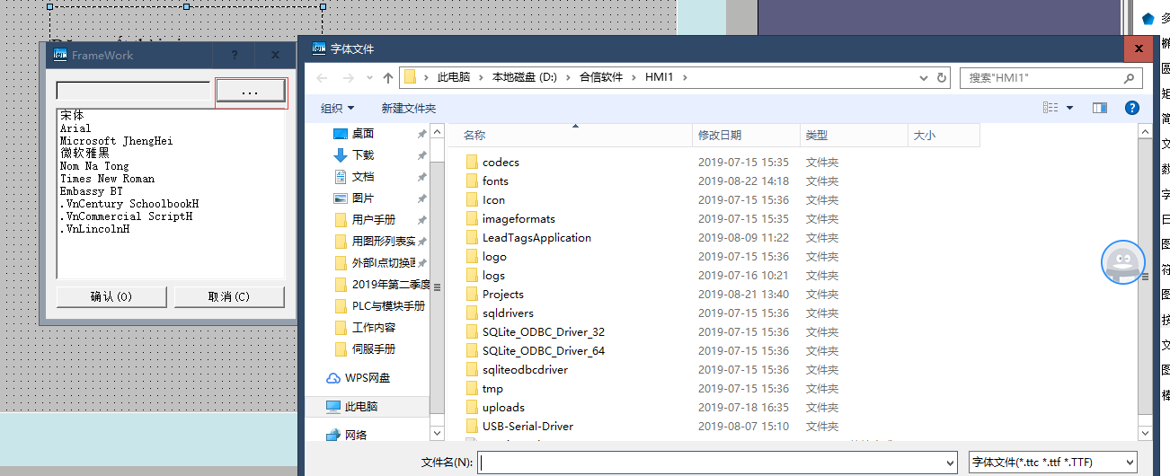

1、将可以显示越南文字的字体添加到HMI软件中,如下:

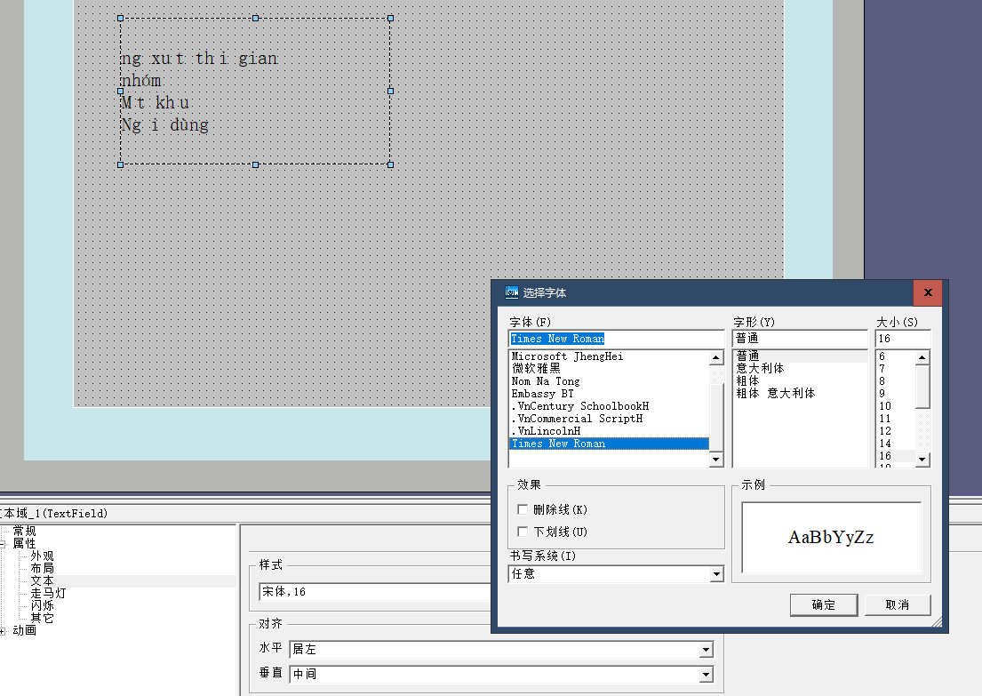

2、将需要显示的文字的属性框调出,选择对应添加进来的字体即可正确显示,如下所示:

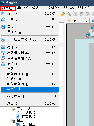

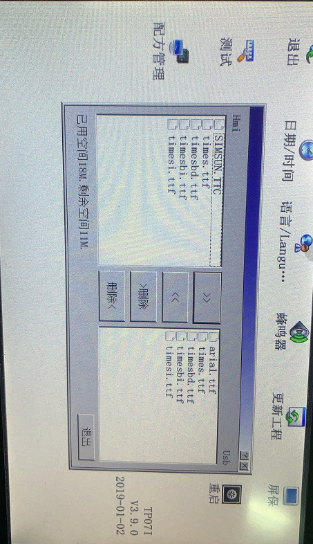

3、将工程下载到触摸屏后,把对应字体放置到U盘的根目录下,进入触摸屏的配置页面,点击字库管理,将对应字体添加到触摸屏,如下所示

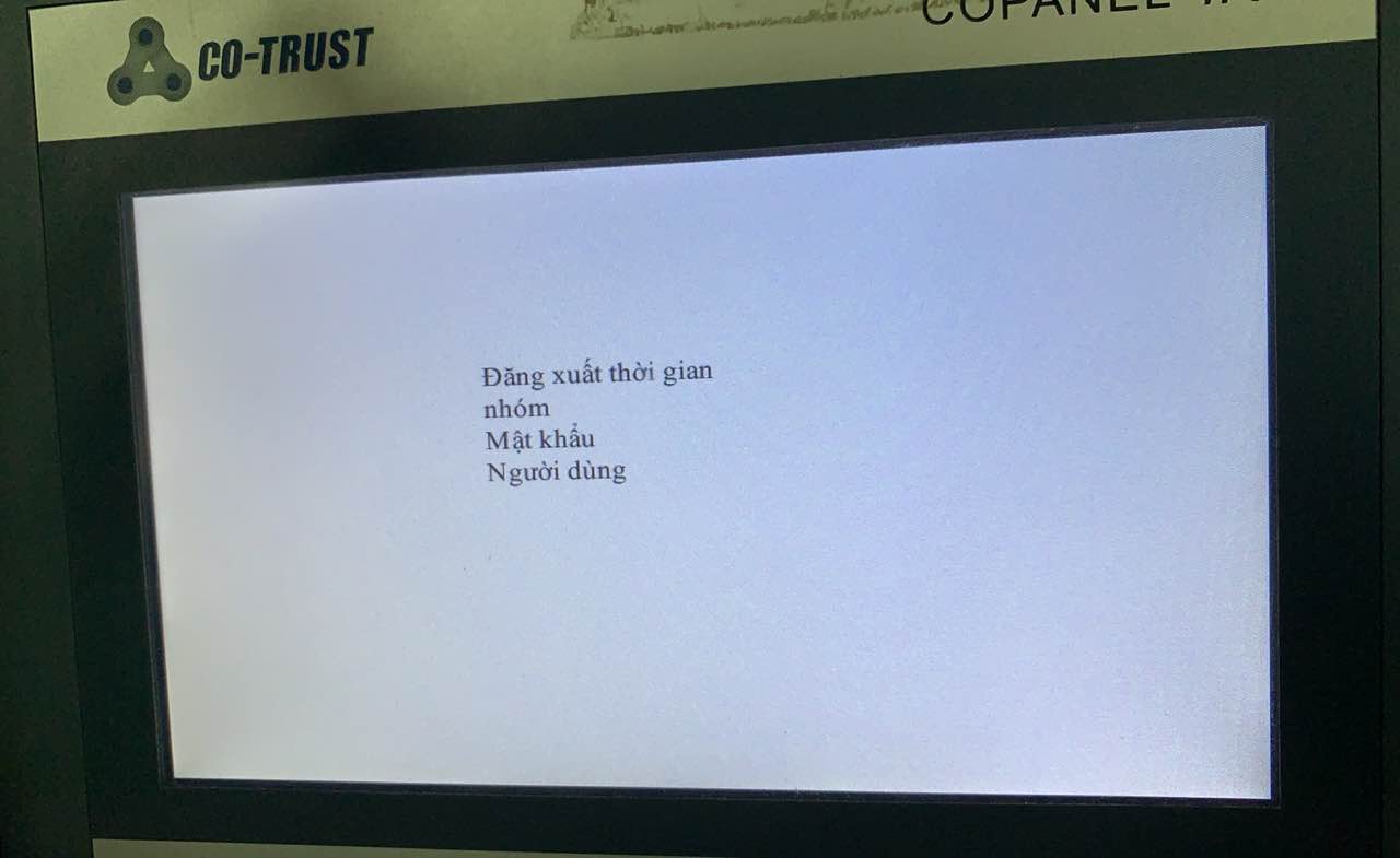

4、添加完字体后重启触摸屏即可正确显示对应国家文字

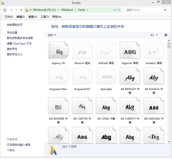

备注:字体基本在电脑的系统盘的字体管理里面就可以找到,步骤如下:
C盘-Windows文件夹-Fonts文件夹,打开即可以看到字体
