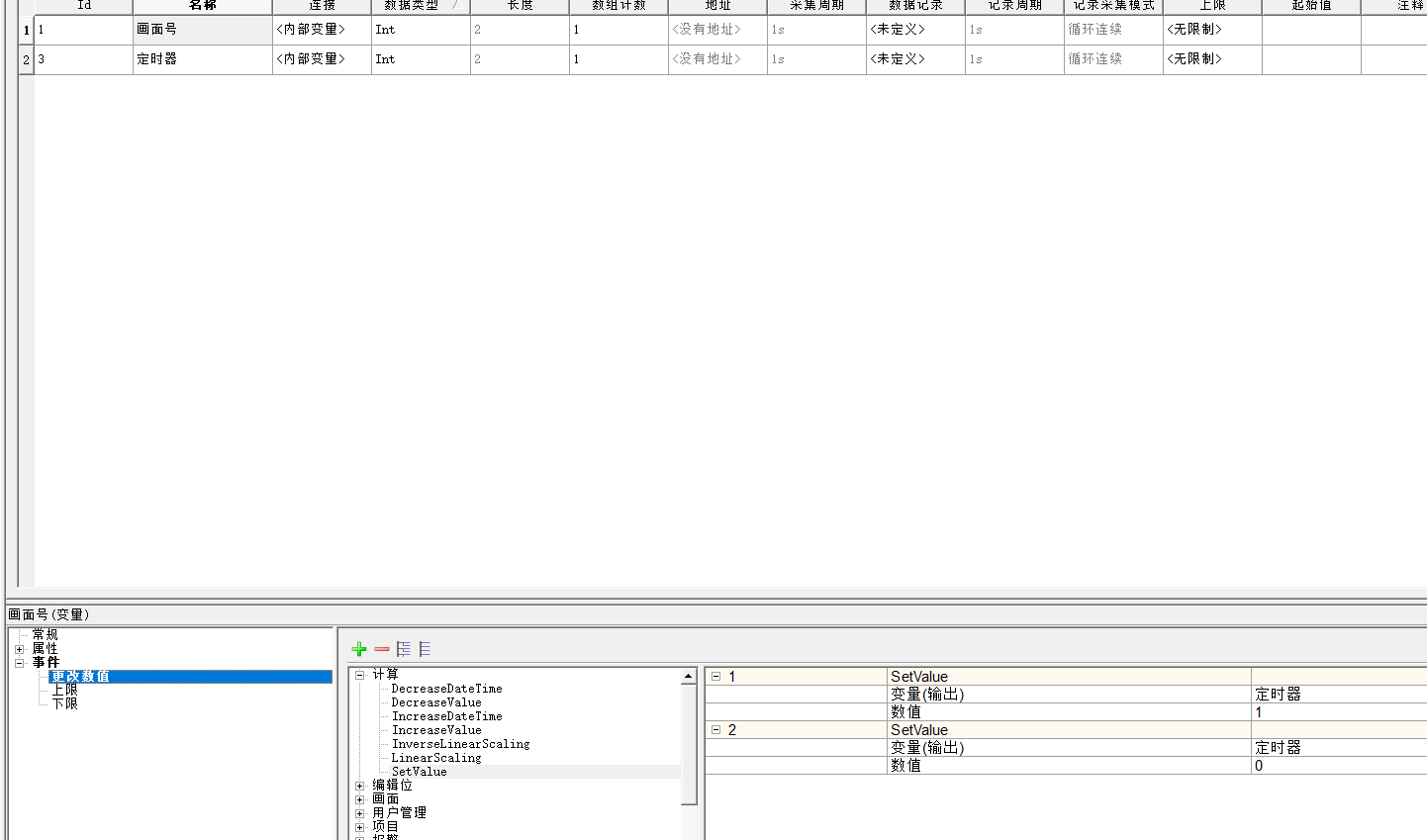

本工程可以实现画面循环定时切换且当手动切换到某个页面时,可以重新定时再去触发他的下个页面

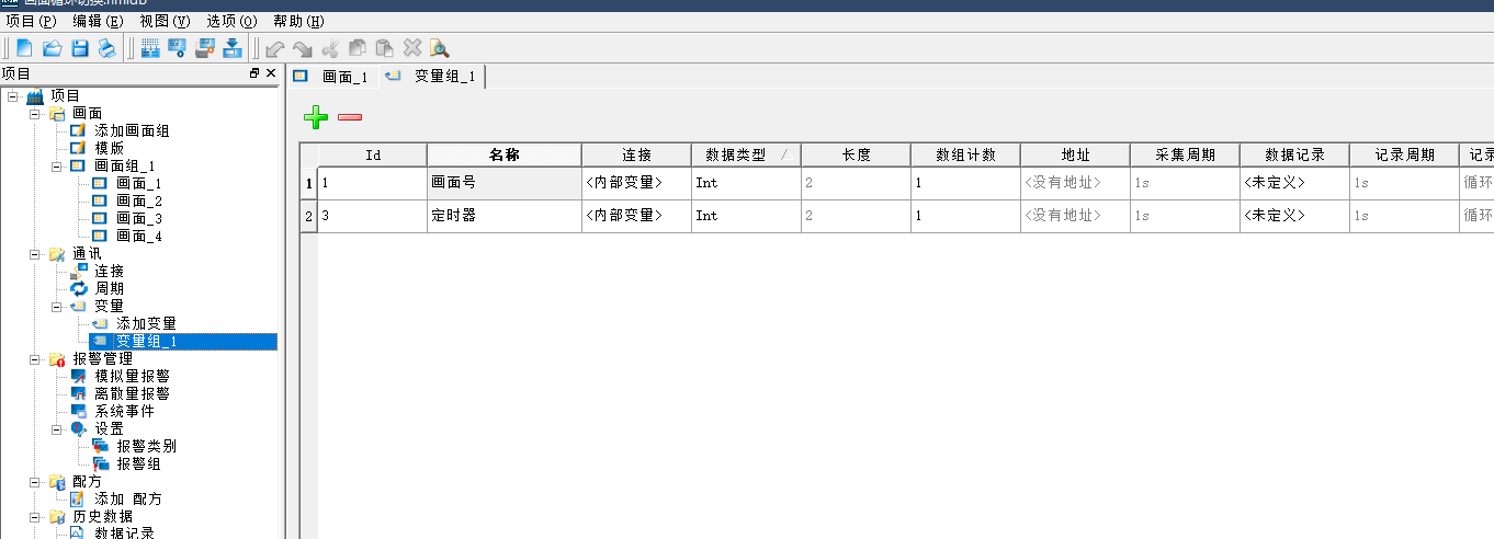

1、建立两个内部变量,一个存储画面号,一个用来触发和关闭定时器

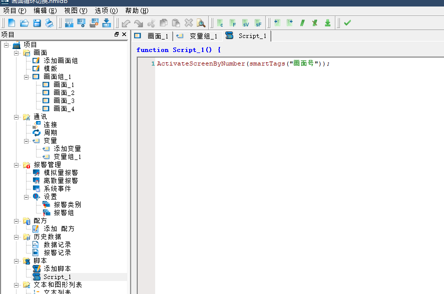

2、脚本中编写根据画面号访问画面的函数

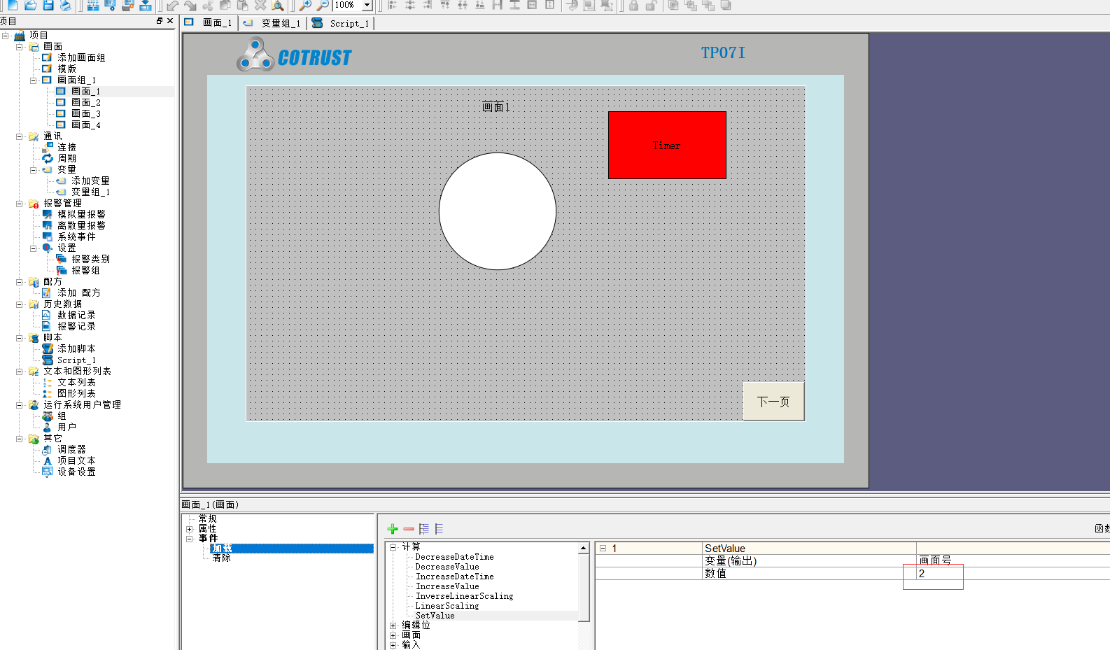

3、在每个页面中事件加载里面将代表画面编号的数值设置为下一个画面的画面号

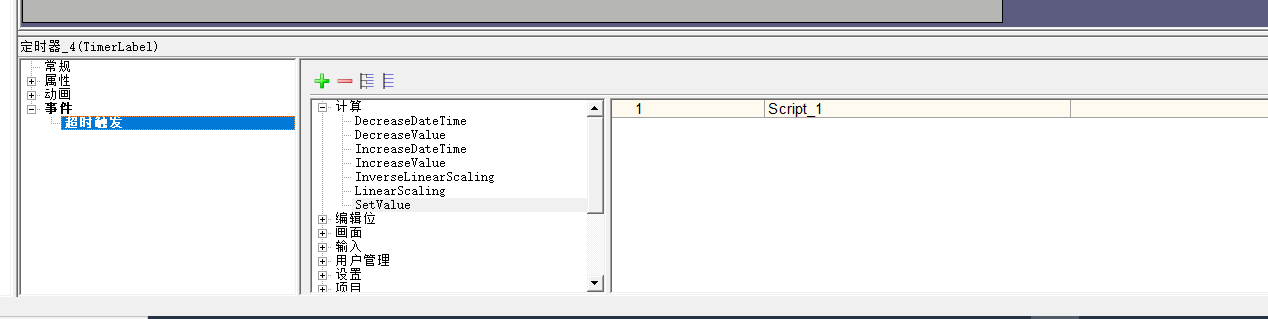

4、在画面中用定时器控件超时触发脚本,定时器触发变量数值为0是启动定时器
5、打开画面号变量的属性,当画面号变更的时候将定时器关闭再打开,即可实现重新计时
