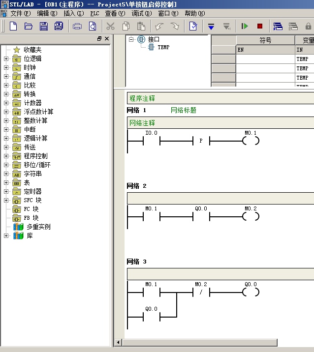

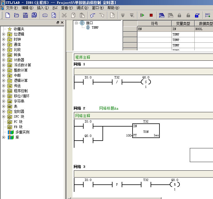

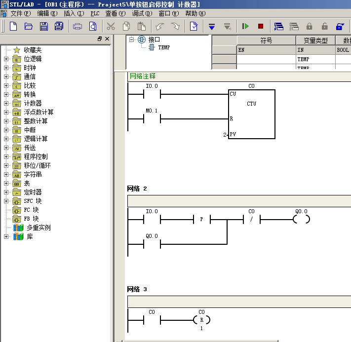

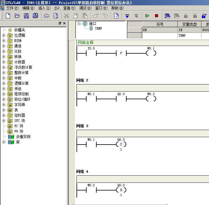

有多种方法实现程序要求。
1、线圈方式
2、置位方式
3、定时器方式
4、计数器方式
