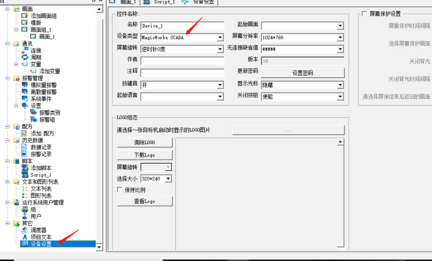

1.首先把我们的设备类型改为“MagicWorks SCADA”

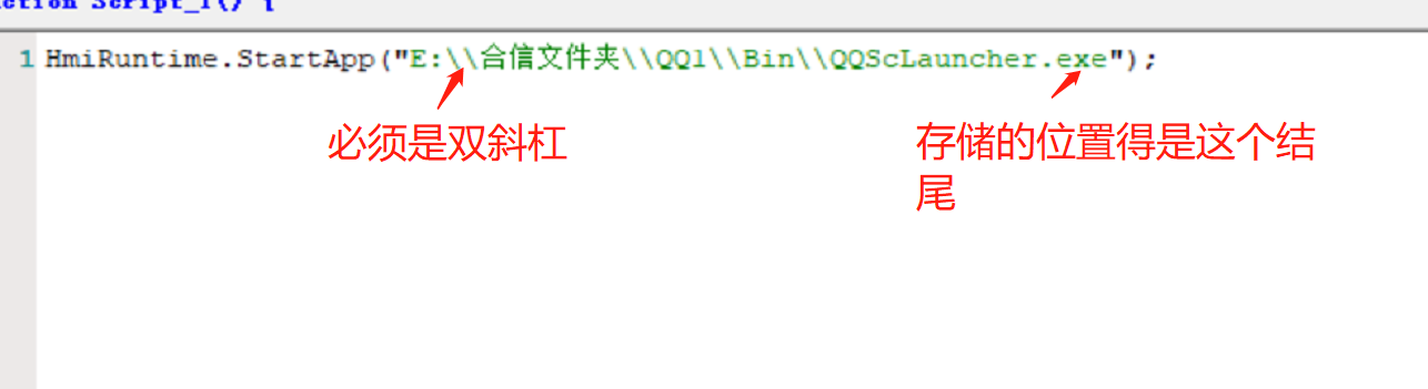

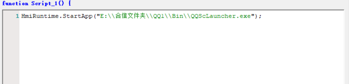

2.编写脚本,括号内是第三方软件的存储位置

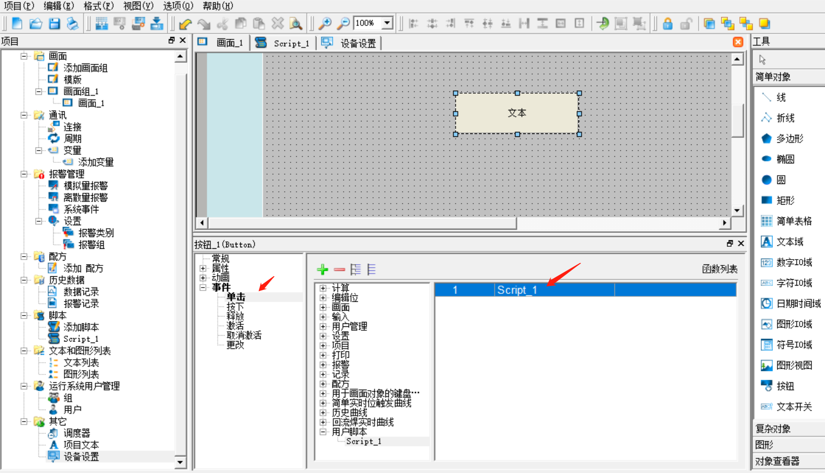

3.在画面中做一个按钮,调用脚本

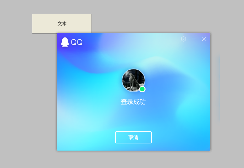

4.最后模拟运行如下图,我做的是打开QQ,运行后点击就会打开QQ。
