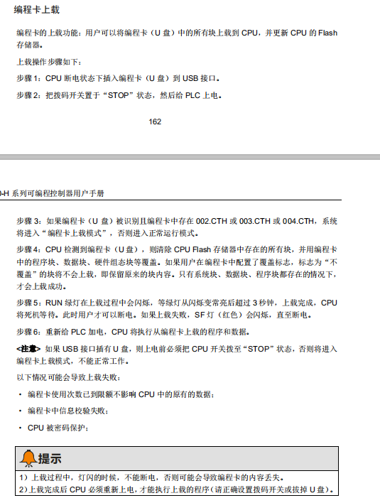

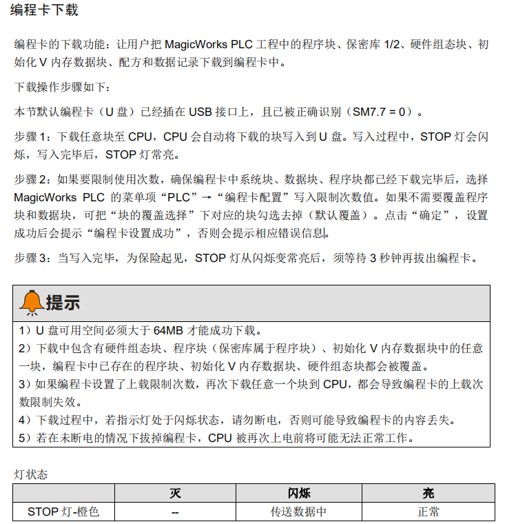

CTH300-H 系列 CPU 支持普通 U 盘作为编程卡,免除了用户额外采购特殊编程卡的负担,能够方便地保存程序及数据,提高工作效率。
<注意> 目前 H3X-00 只支持 FAT32 文件系统的 U 盘,支持热插拔。如果在读写 U 盘数据的过程中拔出 U 盘,会导致相关功能异常,例如下载程序至 CPU 的过程通信超时等。因此,使用时应该谨慎操作。

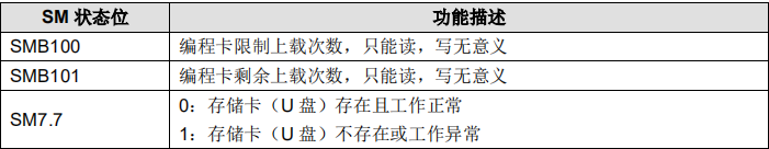

编程卡相关特殊存储器(SM)
