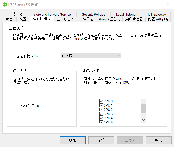

使用KEPserver软件和合信的OPC Server通讯,协议什么都选择正确,也可以选择到OPC中建立的变量,但是就是无法读取到OPC中的变量数据,OPC到PLC这边通讯是正常的?
这个是软件设置问题,进入软件设置里面,将下模式改为交互式即可。
