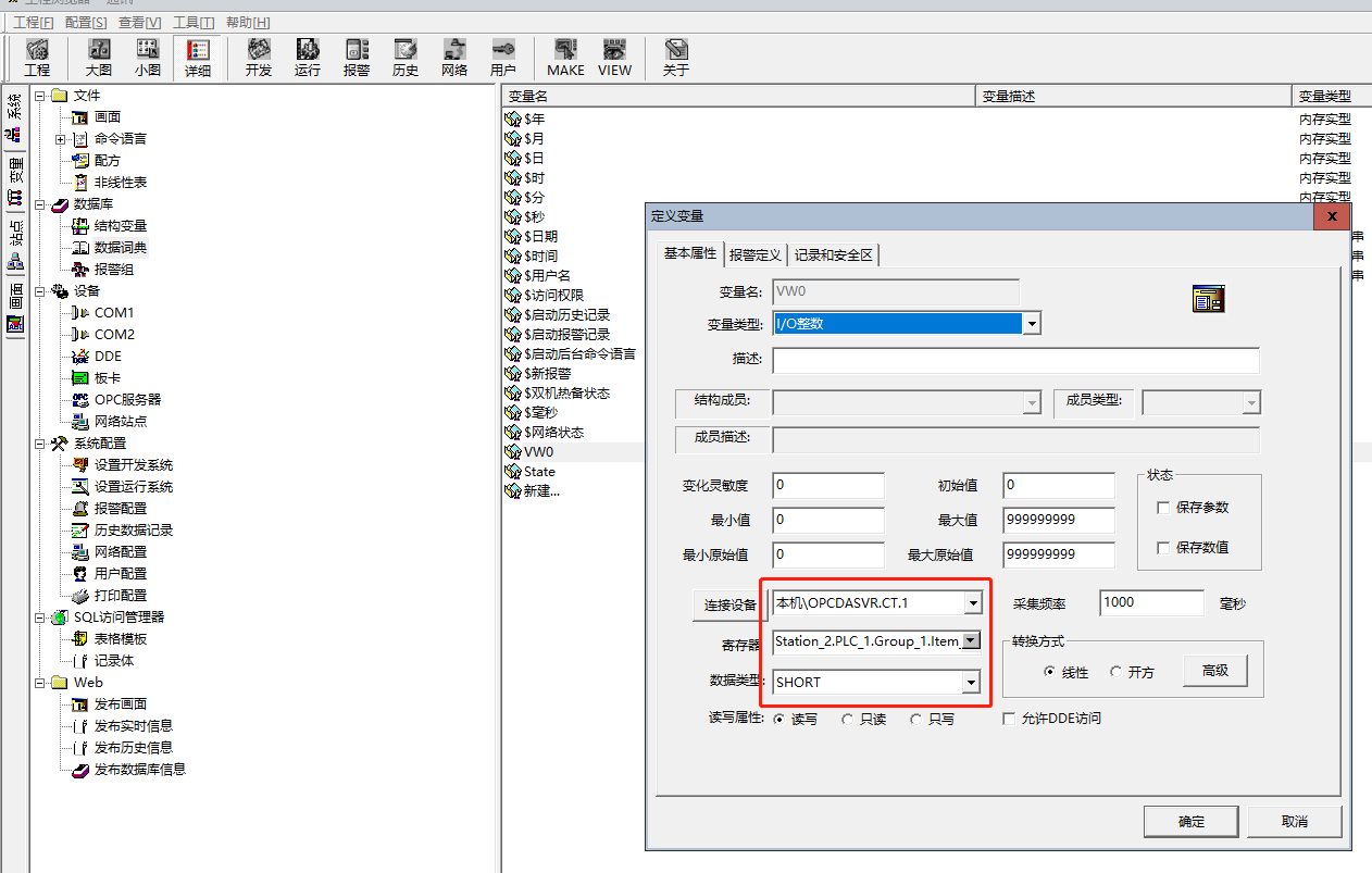

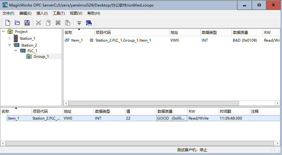

以组态王通过OPC与PLC通讯为例,如下:1、在OPC中建立PLC及变量

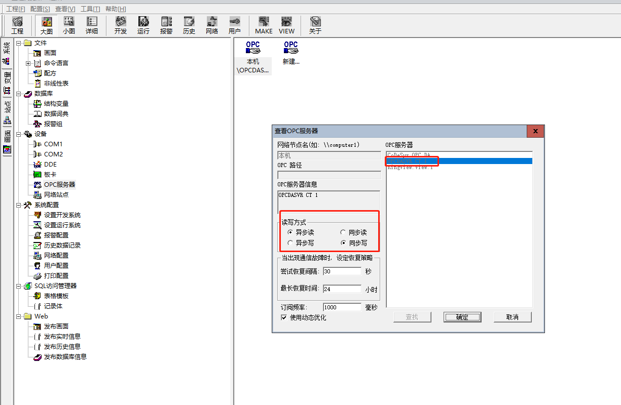

2、在组态王中建立一个OPC服务器站

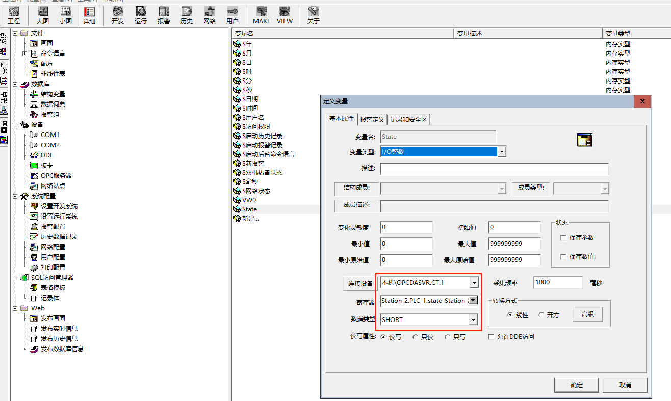

3、建立PLC变量VW0及通讯状态变量State

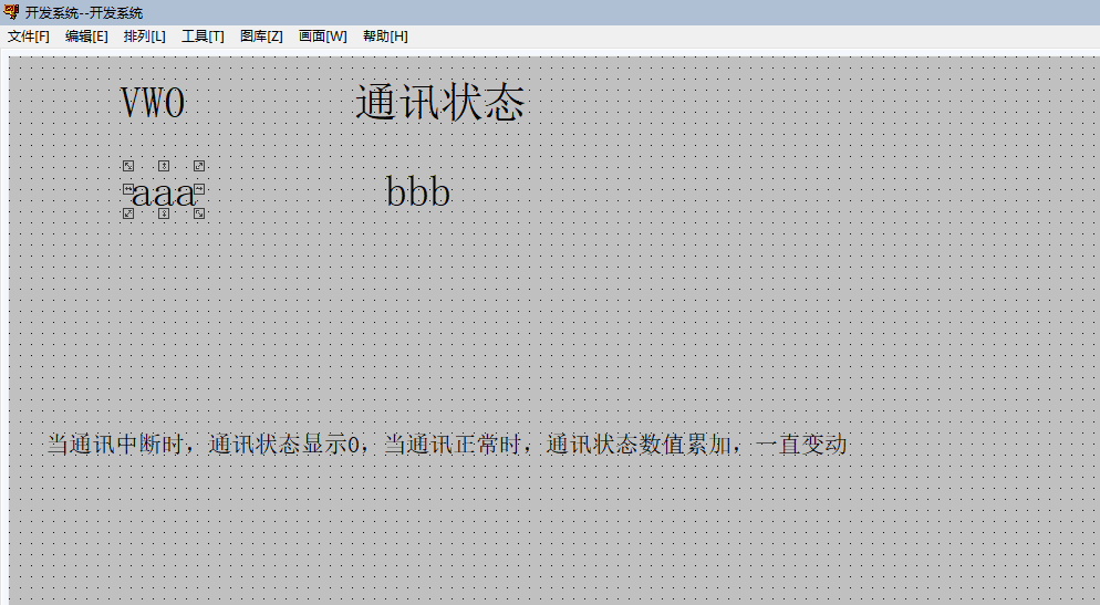

4、在画面中建立显示框并关联上刚才建立的两个变量

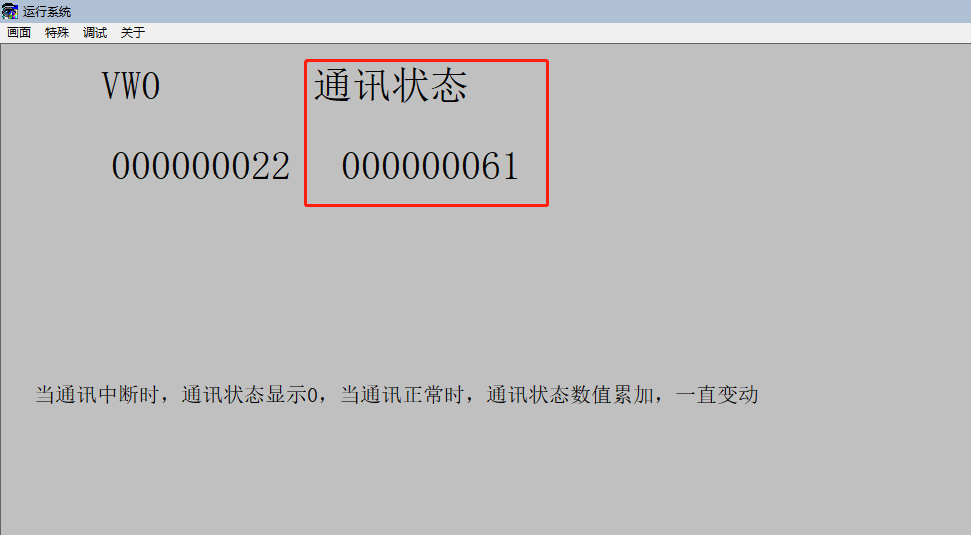

5、运行画面如下,可以看到PLC变量有被读取上来,同时通讯变量不为0,及代表通讯成功
