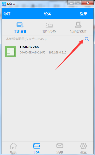

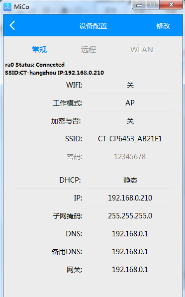

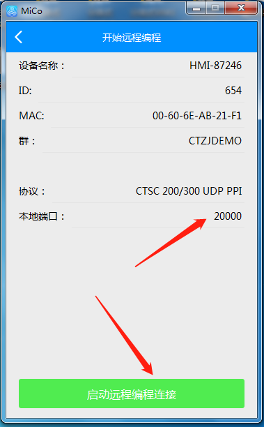

6453模块远程操作说明见附件

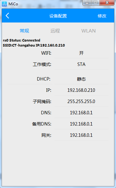

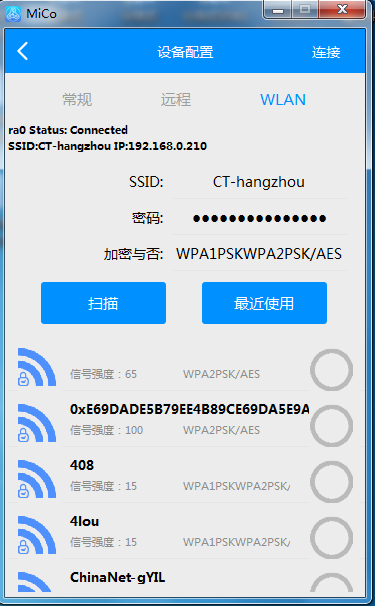

(2)STA模式,无线连接,连接无线路由器,实现远程操作;

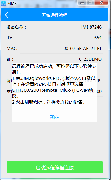

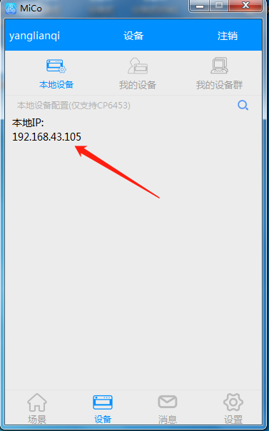

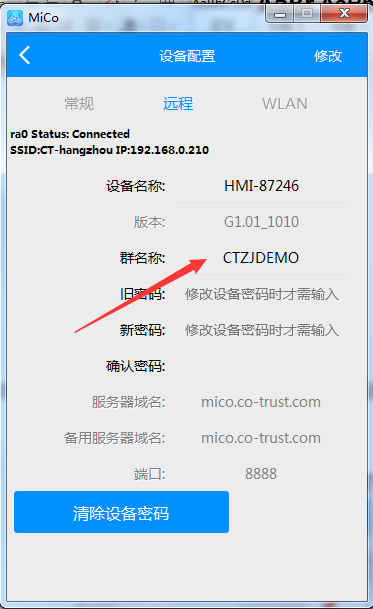

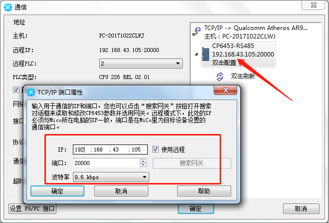

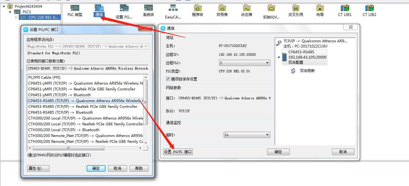

双击配置,设置IPMICO本地搜索的IP;端口:MICO的固定端口;波特率:PLC波特率;

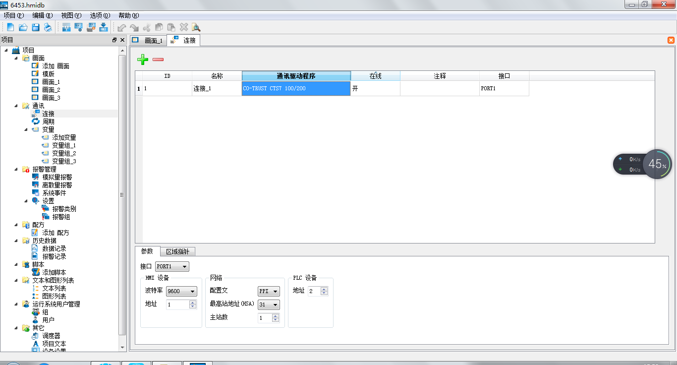

6453远程HMI端参数配置:如下图(可支持西门子S7-200PLC,通讯驱动程序选择SIMATIC S7-200即可 )
