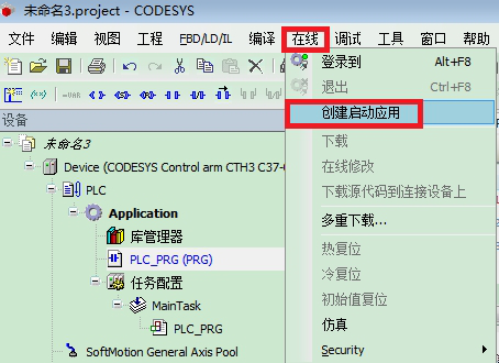

下载工程步骤:
1、打开工程,点击“在线”中的“创建启动应用”;

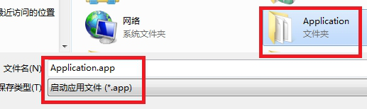

2、然后将文件保存在命名为“Application”的文件夹中;
3、将步骤2中的文件夹拷贝到U盘根目录;
4、CPU断电,RUN状态下插上U盘,CPU上电,等到CPU的RUN灯亮时上载完成,CPU进入运行状态;
