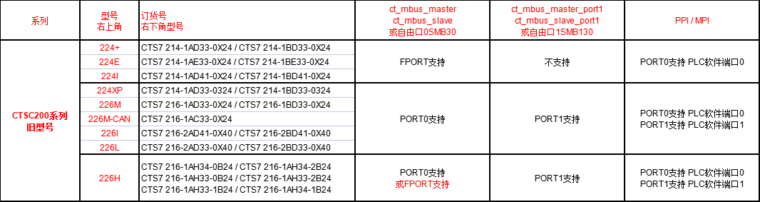

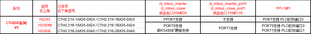

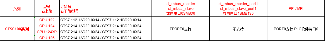

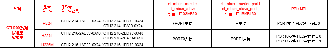

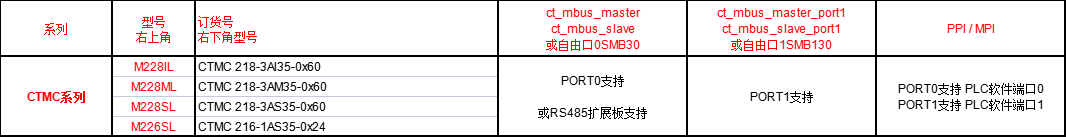

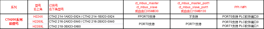

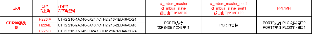

各系列PLC串口功能如下
注:1.PPI / MPI、 modbus rtu、自由口协议存在同一个通讯口时,只能三选一;
       2.各个通讯口相互独立,互不影响。
         比如H224X的PORT0(白口)跟屏通讯,FPORT(黑口)可以和变频器通讯;
         比如H226IM的PORT0(白口)跟屏通讯 或变频器通讯 或自由协议,
                                 PORT1(白口)同时可以和屏通讯 或变频器通讯 或自由协议;
