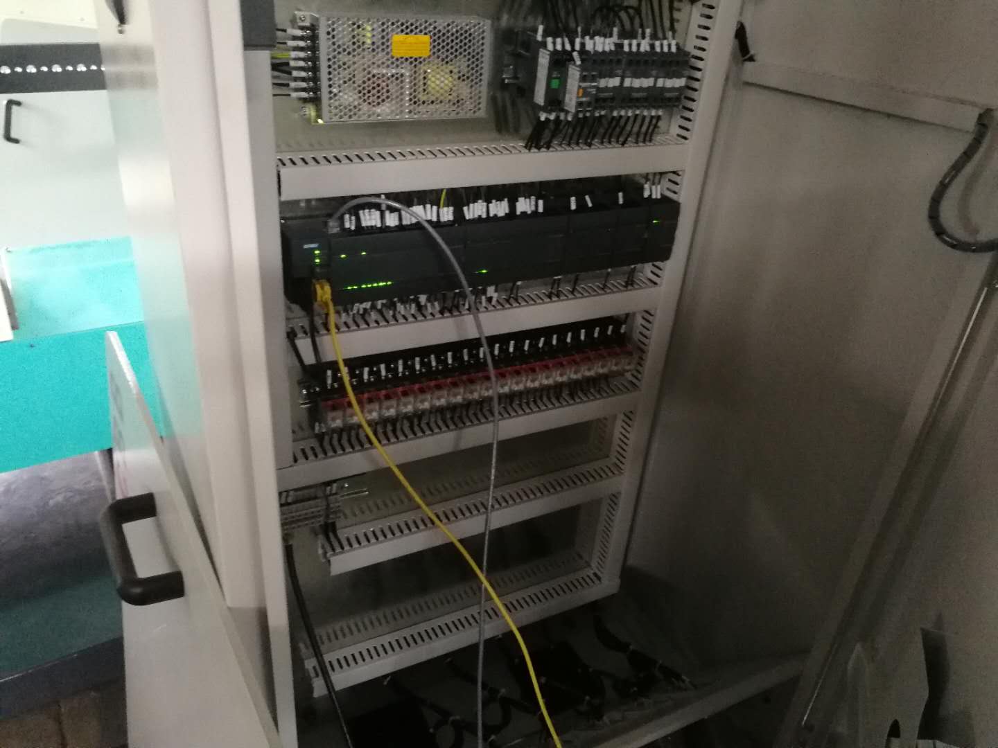

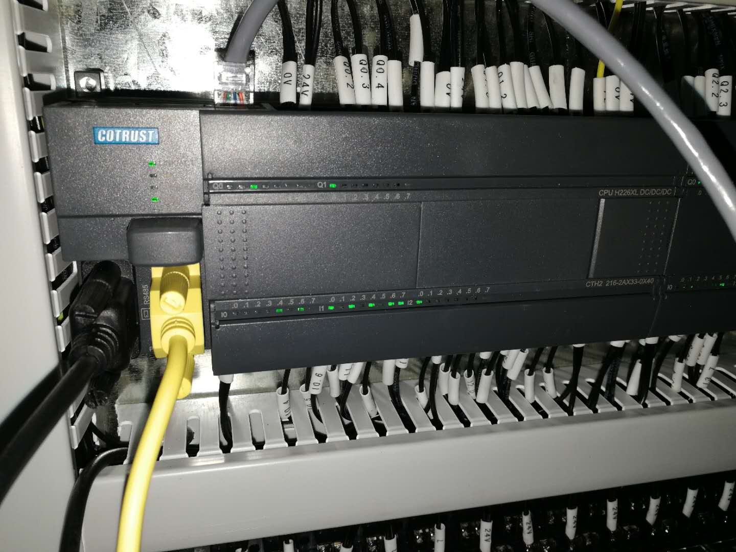

          CTH200 小型以太网PLC 集成以太网口,支持标准的MODBUS_TCP 通讯协议,可以方便的与第三方设备通讯;

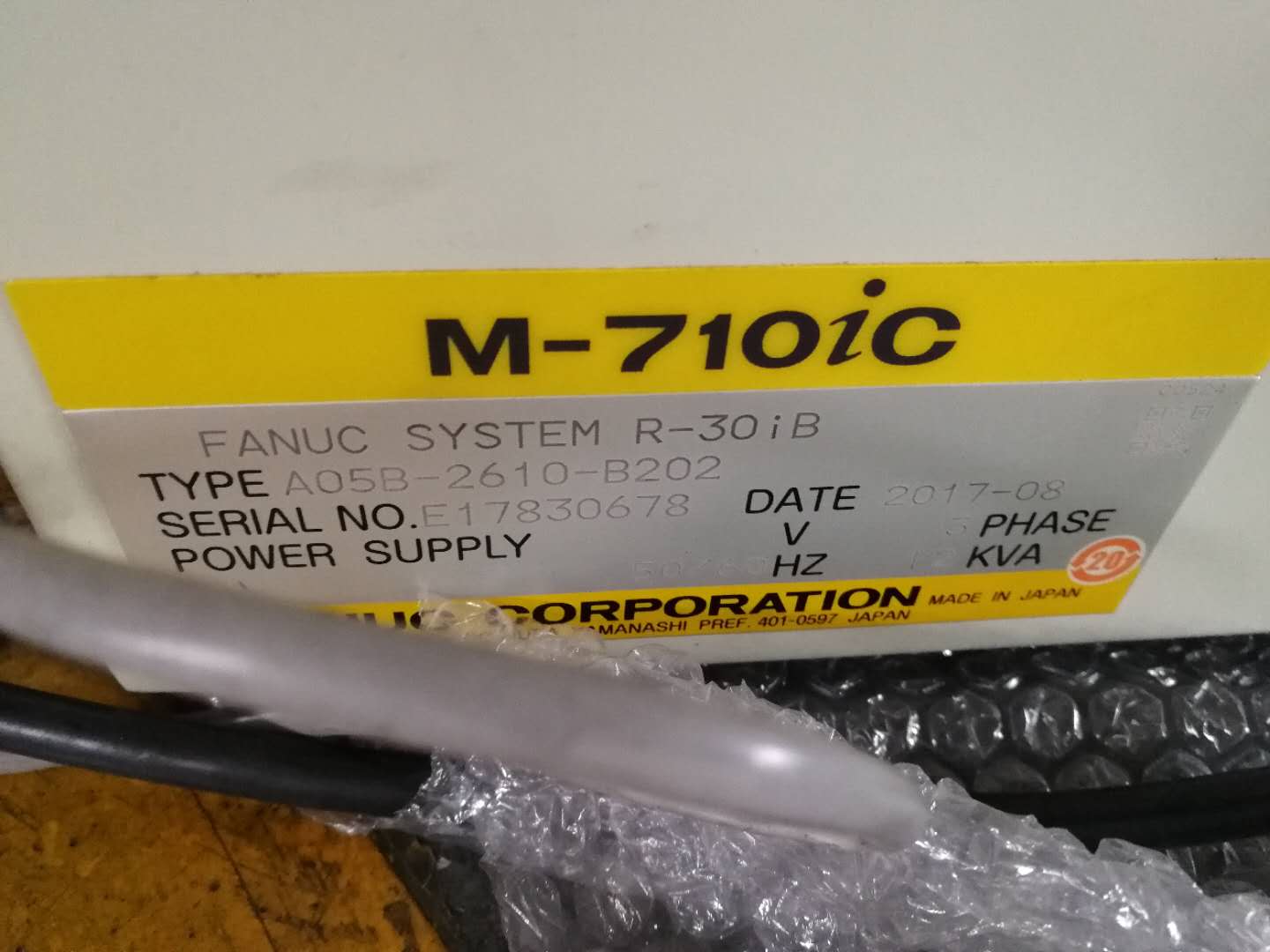

          本案例是使用H226XL PLC 与FANUC 机器人通过MODBUS_TCP 通讯协议;
          一  在FANUC机器人的通讯模块是选配的,所有在购买前就需要确认使用MODBUS_TCP 通讯协议,购买MODBUS_TCP 通讯模块;

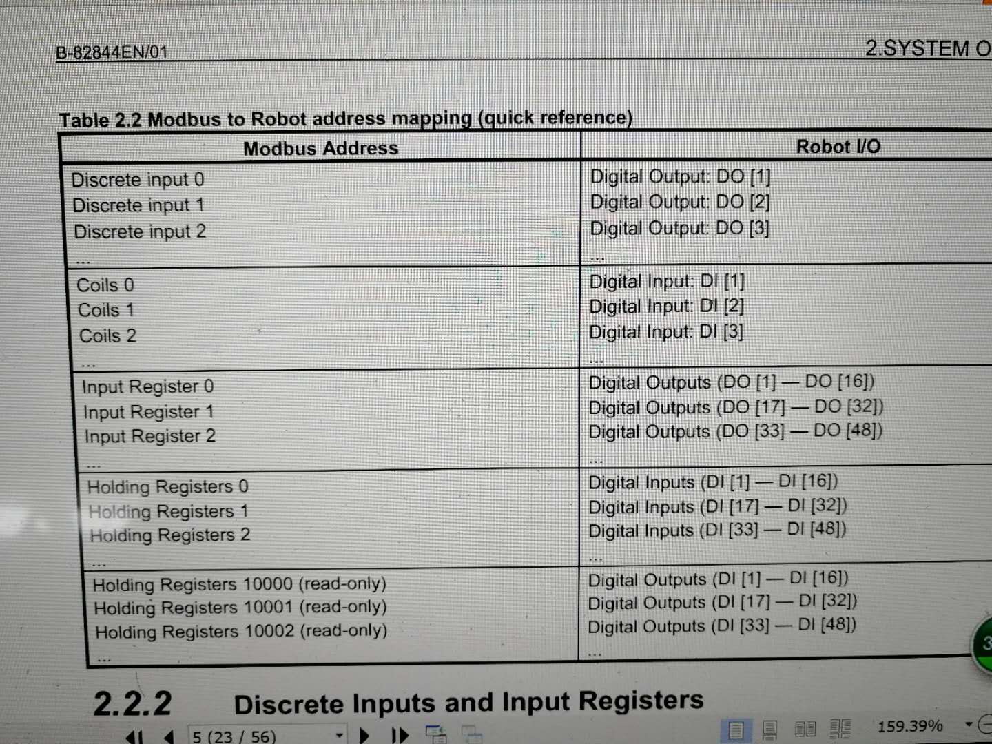

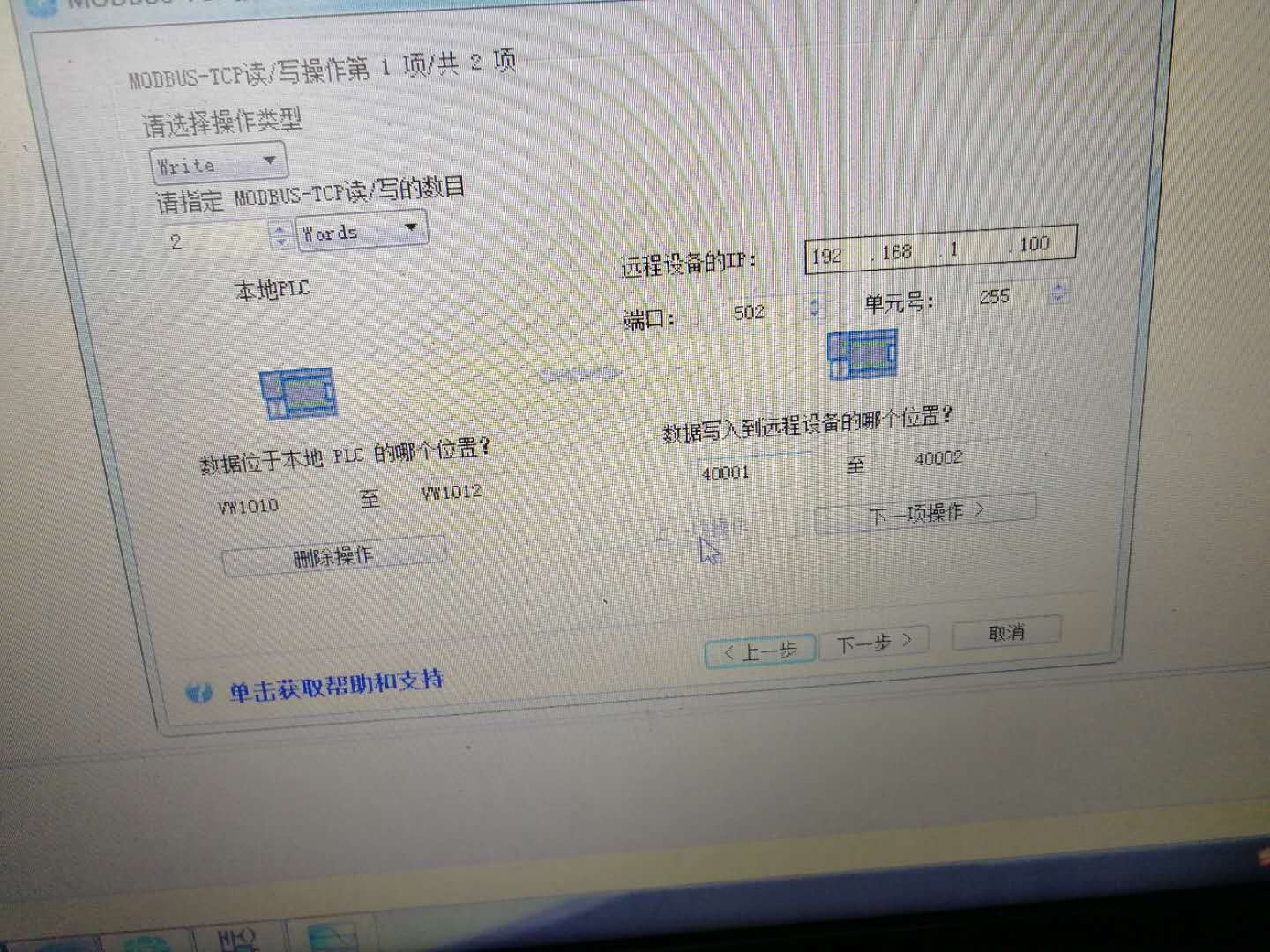

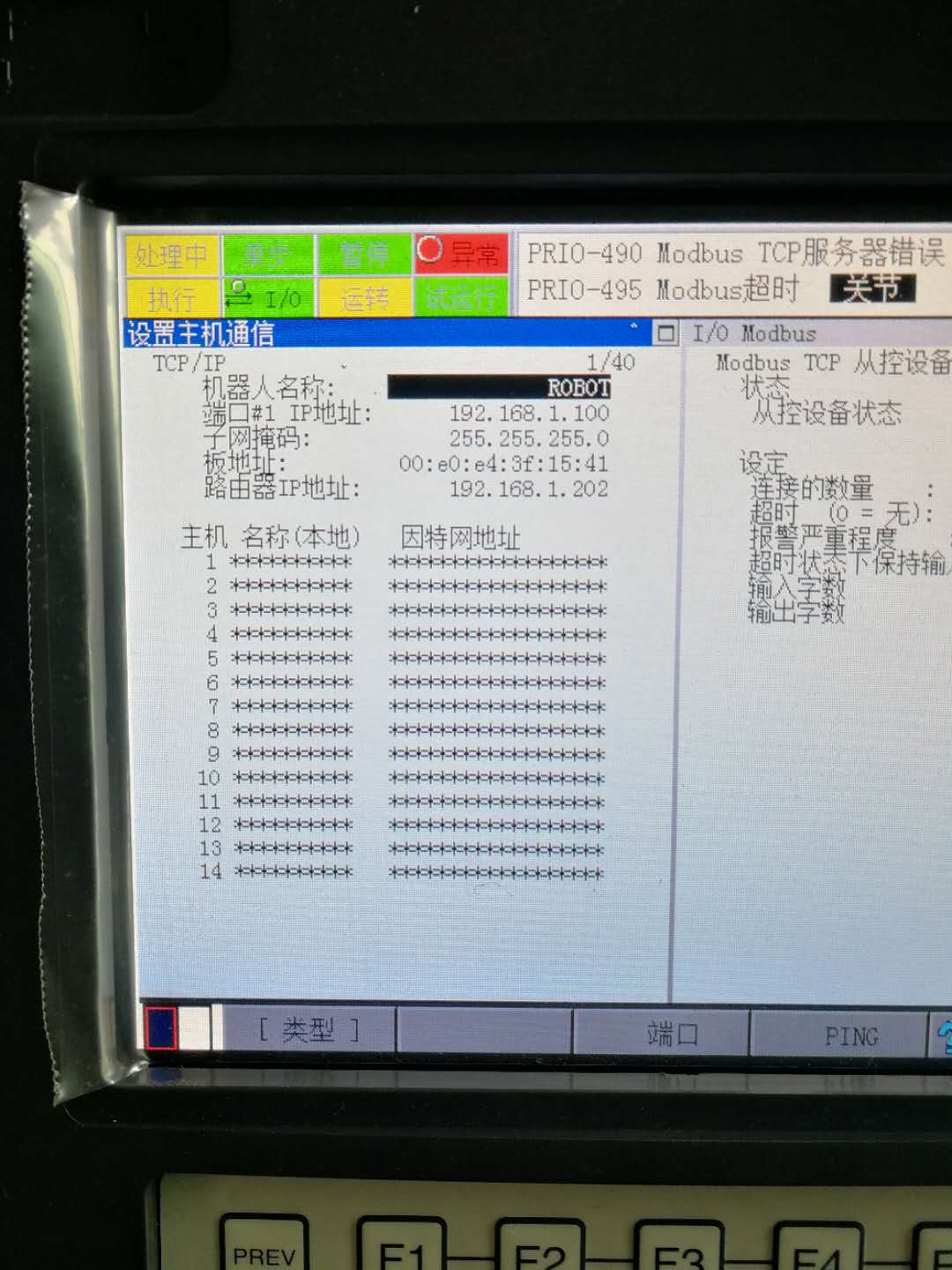

               通过查看FANUC 机器人的MODBUS Address 确定通讯地址对应关系(40001/40002----DO[1]--DO[32];10001--DI[1])

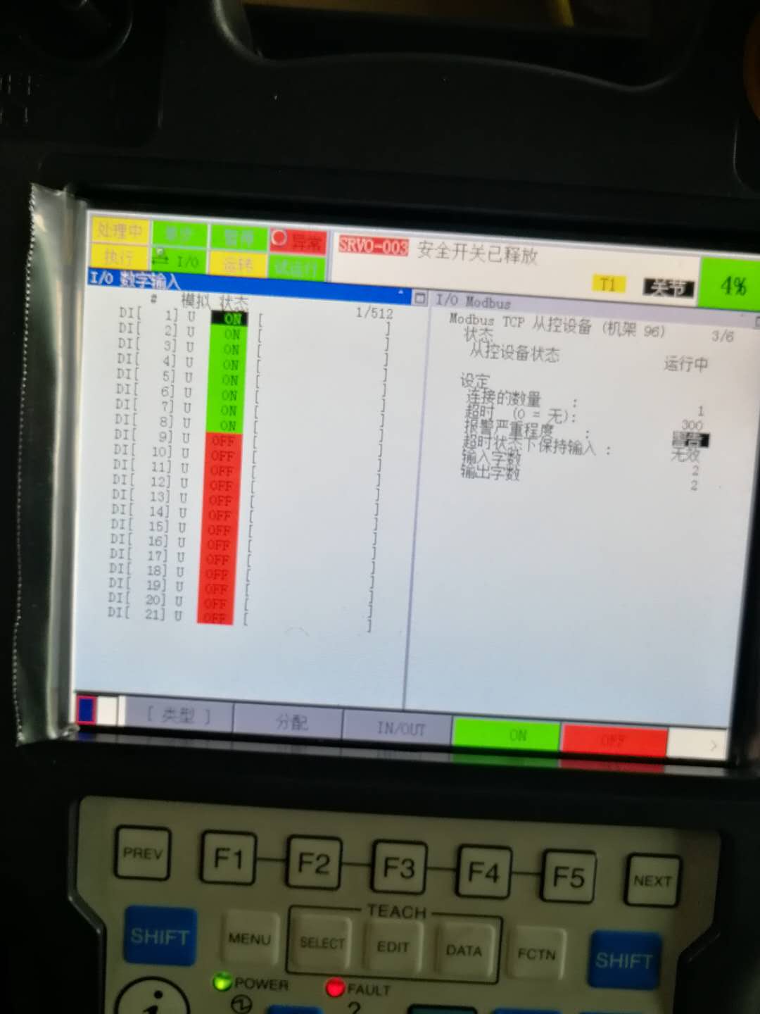

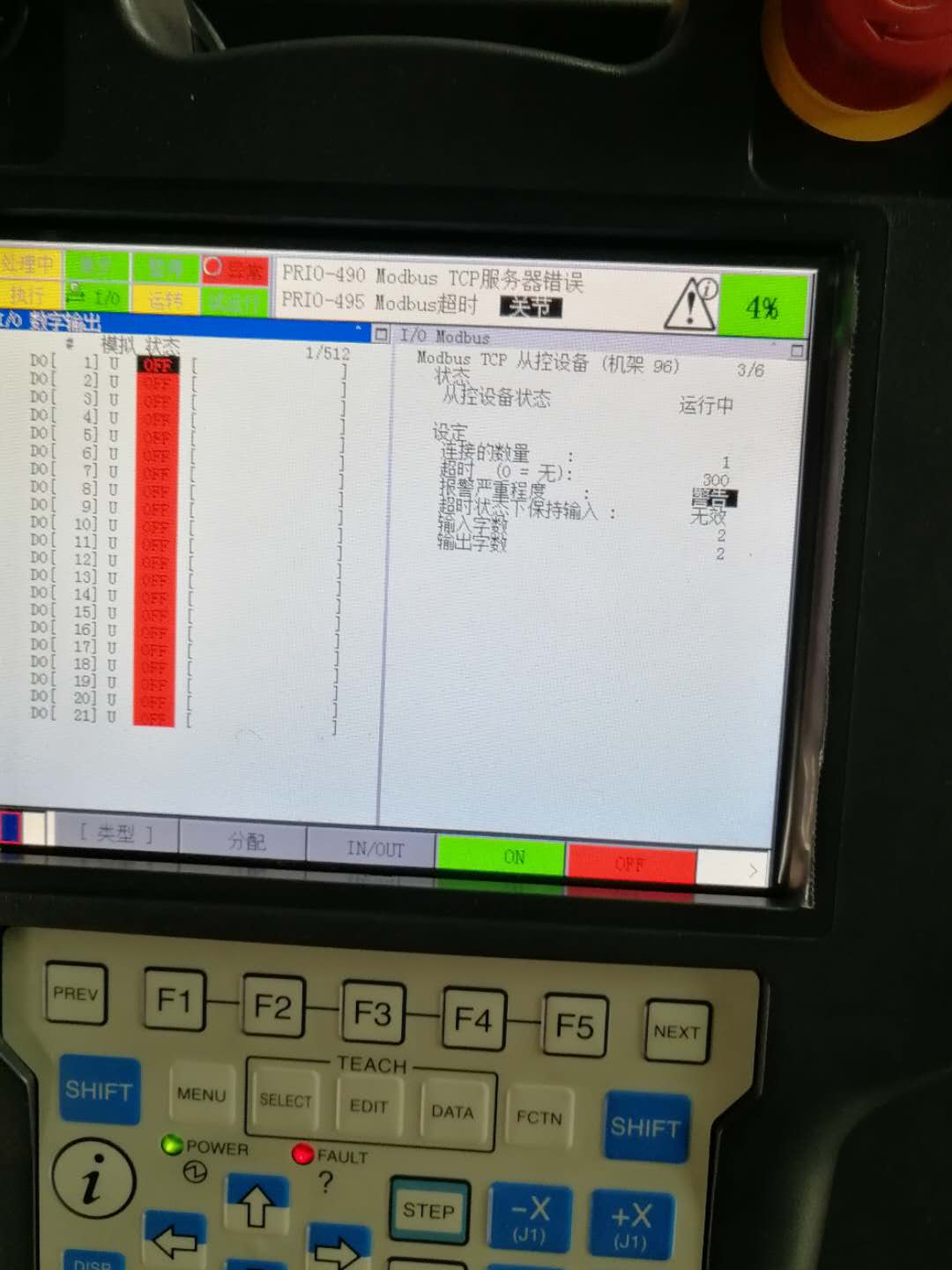

               1 设置机器人IP

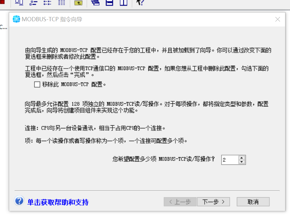

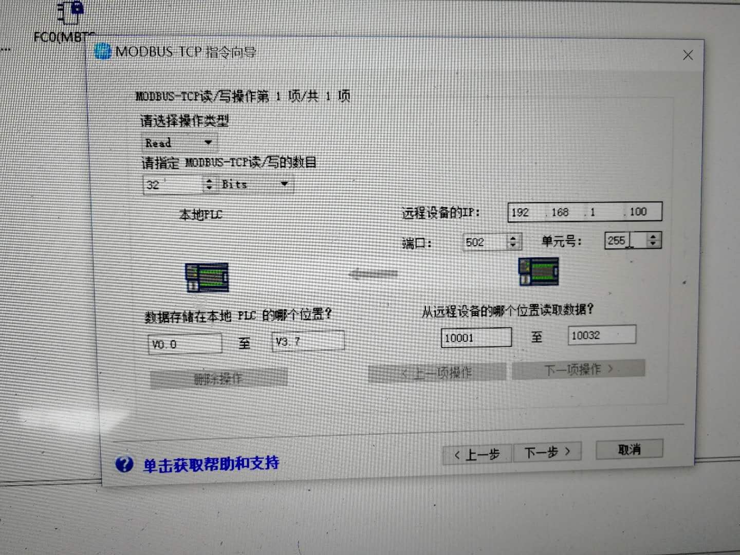

            2 在MagicWorksPLC  软件的 工具--MODBUS-TCP指令向导中新建
3 设置好通讯程序就可以建立起通讯了
