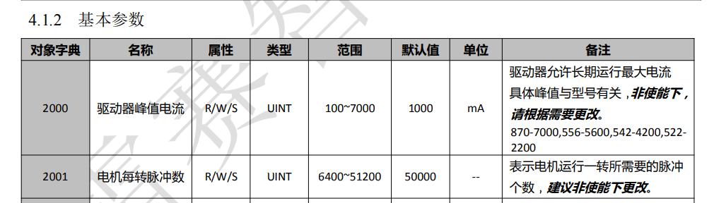

雷赛步进驱动型号:DM3E-556
(注意:以上两个参数要设置,例如双击步进驱动,进入EtherCat配置,在启动参数插入16#2000)

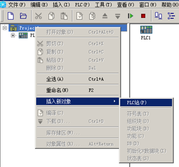

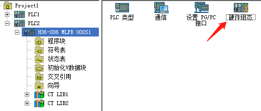

1.新建工程,插入新对象建立H36站
2.在项目管理器中点击进入硬件组态窗口

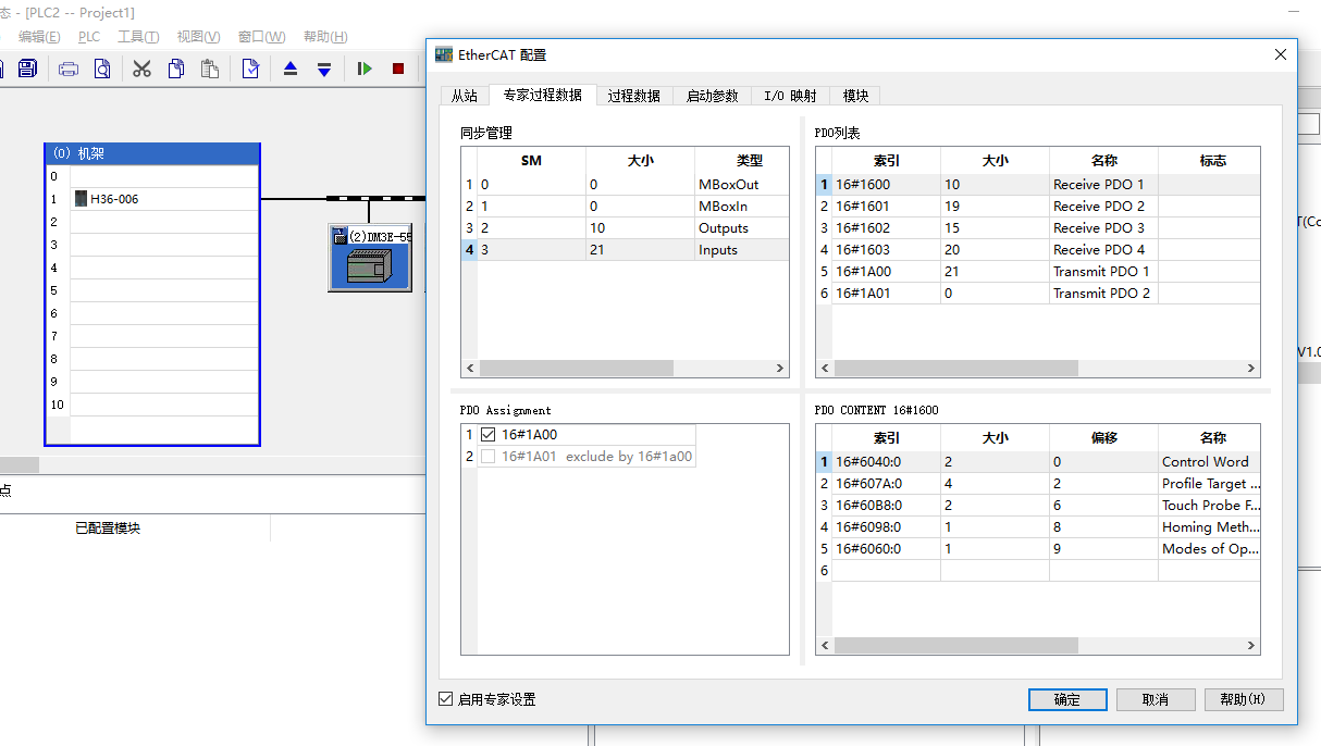

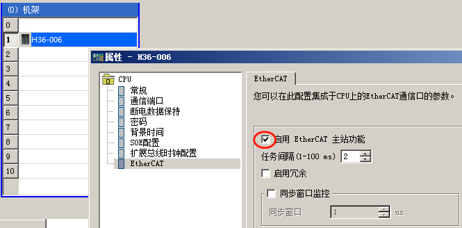

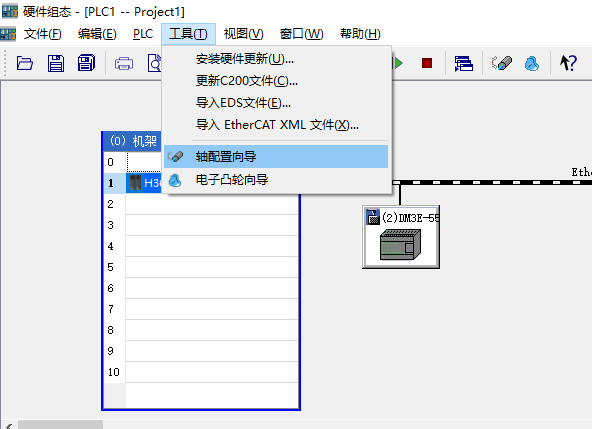

3.组态H36,启用EtherCAT主站功能

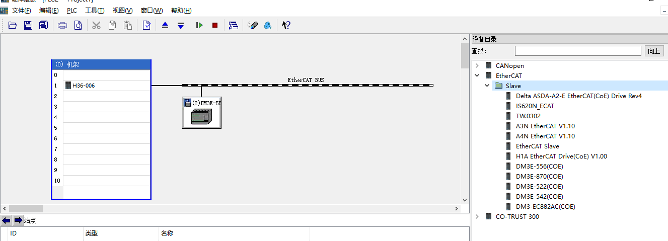

4.组态 EtherCAT总线步进电机(在工具-导入EthercatXMT文件处导入设备描述文件)

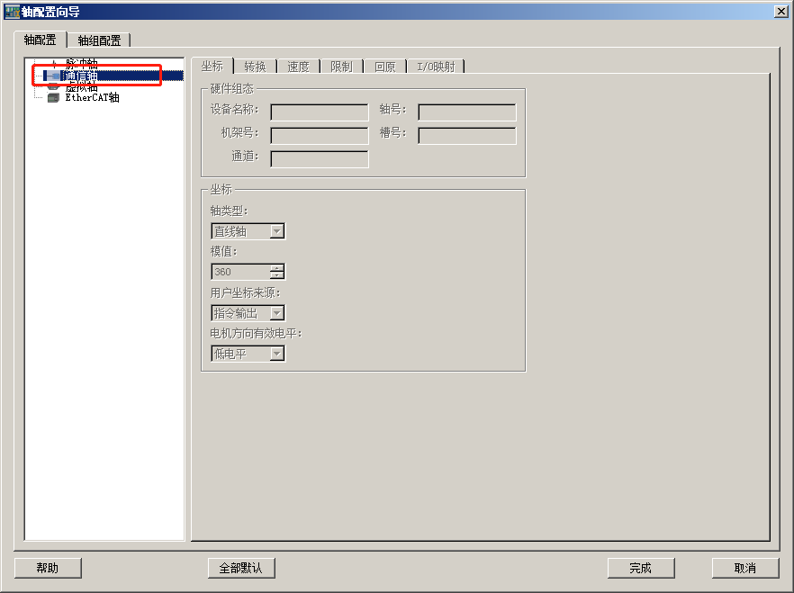

5.选择硬件组态窗口—工具—轴配置向导,进入轴配置界面。
6.请选择通信轴
(注意:此处EtherCAT轴是ECT模块后面带HSP模块的脉冲轴)
7.轴配置——添加轴

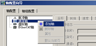

8.弹出添加轴号窗口
这个轴可以选择当前轴对应的从站号,如果选错,可能需要添加多一个EtherCAT从站,才能更改对应的节点。

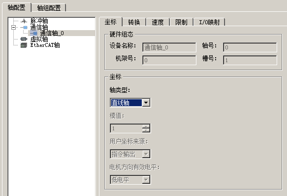

9.轴配置——轴坐标设置
硬件组态中,设备名称对应程序库中 axis轴号,机架号和槽号对应EtherCAT网络中的哪一个从站。
轴类型:对于丝杆类型的往复运行机构,其行程是有限的,我们往往需要知道其在丝杆行程范围内的绝对位置,此时选择“直线轴”比较好。若是单方向运转类型的旋转轴,采用线性模式容易出现位置计数溢出,导致位置计算错误,则选择“旋转轴”比较好。

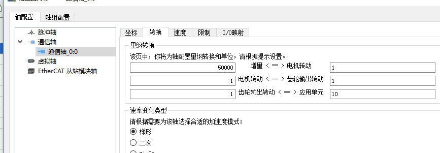

10.轴配置——量纲转换

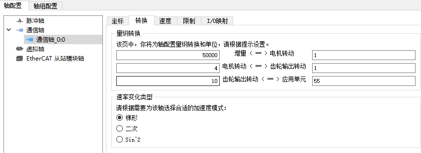

如果将上图中应用的单元参数填写为10,当程序指令要求伺服运行1个单位时,电机端会旋转1/10*50000。依次类推,按照实际机械结构的设定对应参数(俗称电子齿轮比)之后,就可以按照应用系统的运动距离物理单位输入距离命令,使控制参数直观易懂。
例如电机经过减速机4:1机械减速机械后,驱动导程为5.5mm的丝杆,即丝杆转动一圈,丝杆滑块运动5.5mm。
经过上图设置,应用单元中设置的量纲,即可作为MC控制指令的物理参数量纲了。
若将上述设置下载系统块中,用户程序中的如下程序,就可使得工件运动到5.5mm坐标处,位置命令单位就是设备的物理坐标单位,这可方便用户调试操作。

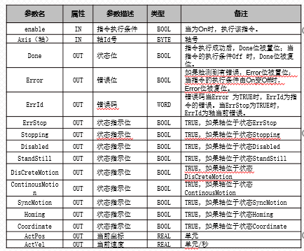

12.轴状态查询
PLC程序中如果想要获取轴的当前状态,现只能通过MC_Readstatus

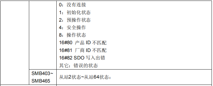

通信状态查询

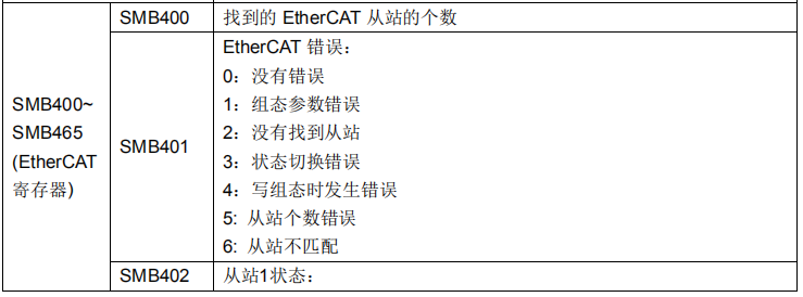

PLC程序中如果想要获取轴的通信状态  直接调用SMB400、SMB401、SMB402……
