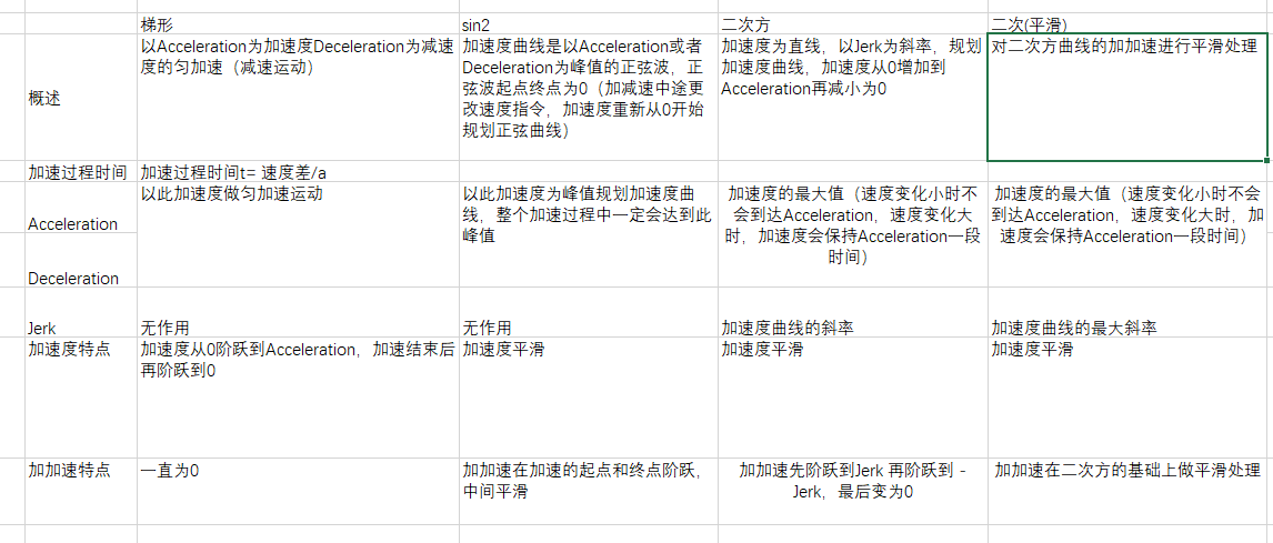

codeSys中速率斜坡有四类,梯形,sin2,二次方,二次(平滑);这四类速度曲线的加速方式见下图:
如图,jerk参数在梯形和sin2中没有作用。

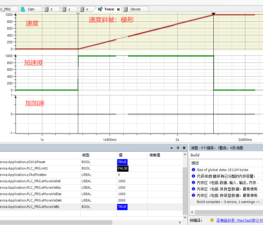

梯形加速曲线:

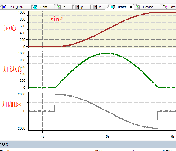

sin2加速曲线:

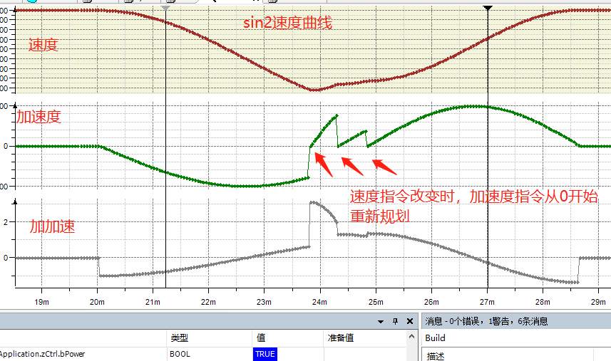

sin2 加速曲线 速度指令变化时:

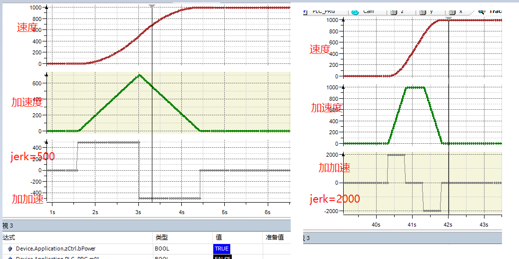

二次方加速曲线

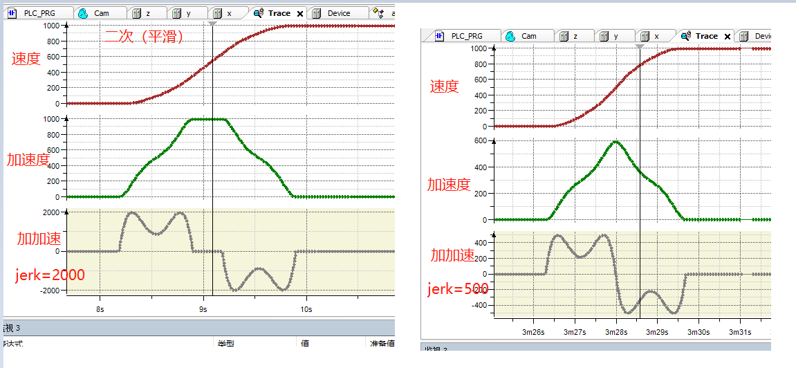

二次平滑加速曲线
