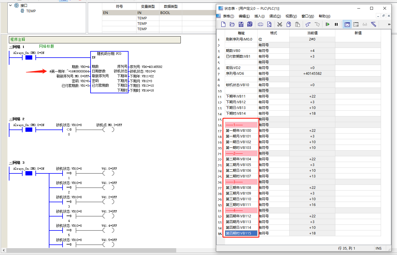

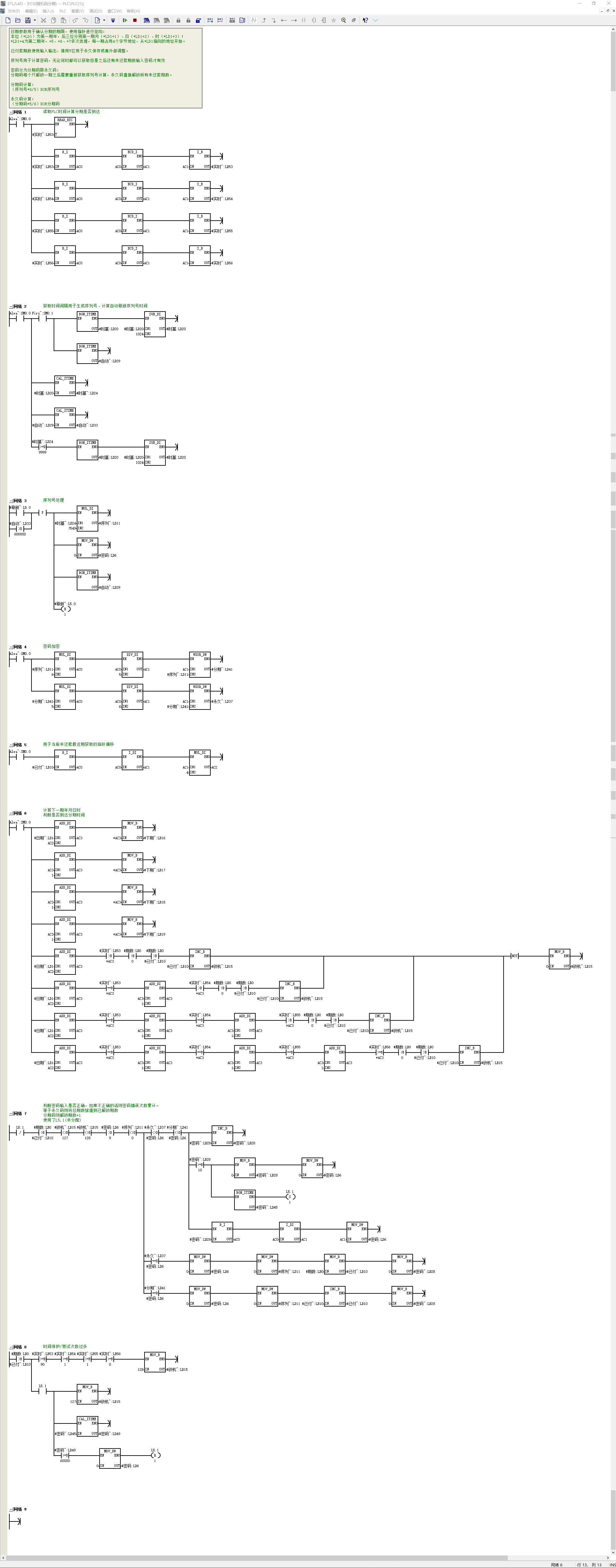

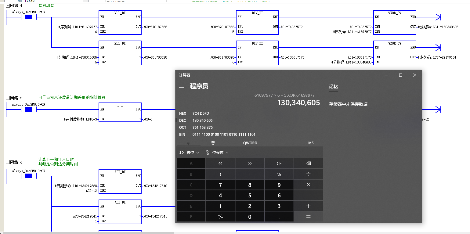

基于magicworks PLC软件,需要使用永久保存V区,不同分期时间使用指针偏移方式获取。部分变量使用AC寄存器作为临时变量。

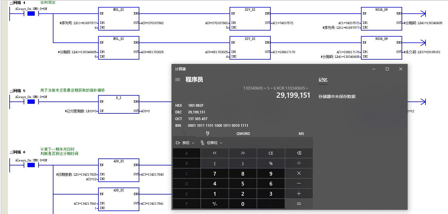

密码每十分钟强制刷新且连续错误超过10次后需要等待1分钟后重试。

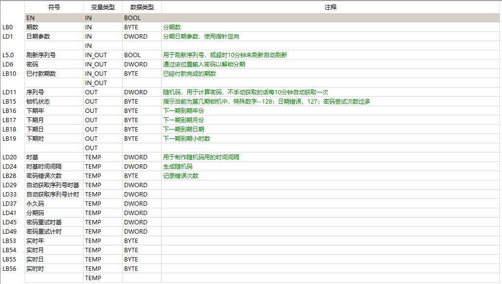

其中使用局部变量表:
程序本体:
分期日期排列:
密码计算方式:

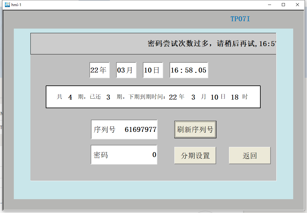

触摸屏功能实现:

 楼主| 发表于 2022-5-5 12:19:04 | 显示全部楼层

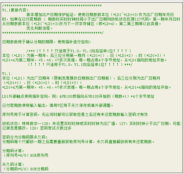

更新为V1.1版本,整体逻辑不变,增加机器出厂日期保护功能防止机器日期被修改到机器出厂日期前,具体如下:
随机码分期V1_1.ctmwl

时钟掉电,客户拔掉电池和时钟恢复默认值 90年1月1日该怎么办呢?这些好像没有考虑

谋圣在人间 发表于 2022-8-27 20:55
时钟掉电,客户拔掉电池和时钟恢复默认值 90年1月1日该怎么办呢?这些好像没有考虑 ...
有点    在子程序里有判断如果时钟等于默认时钟,锁机状态就输出128,可以用于外部程序辨识时钟状态
