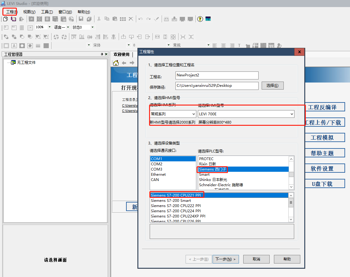

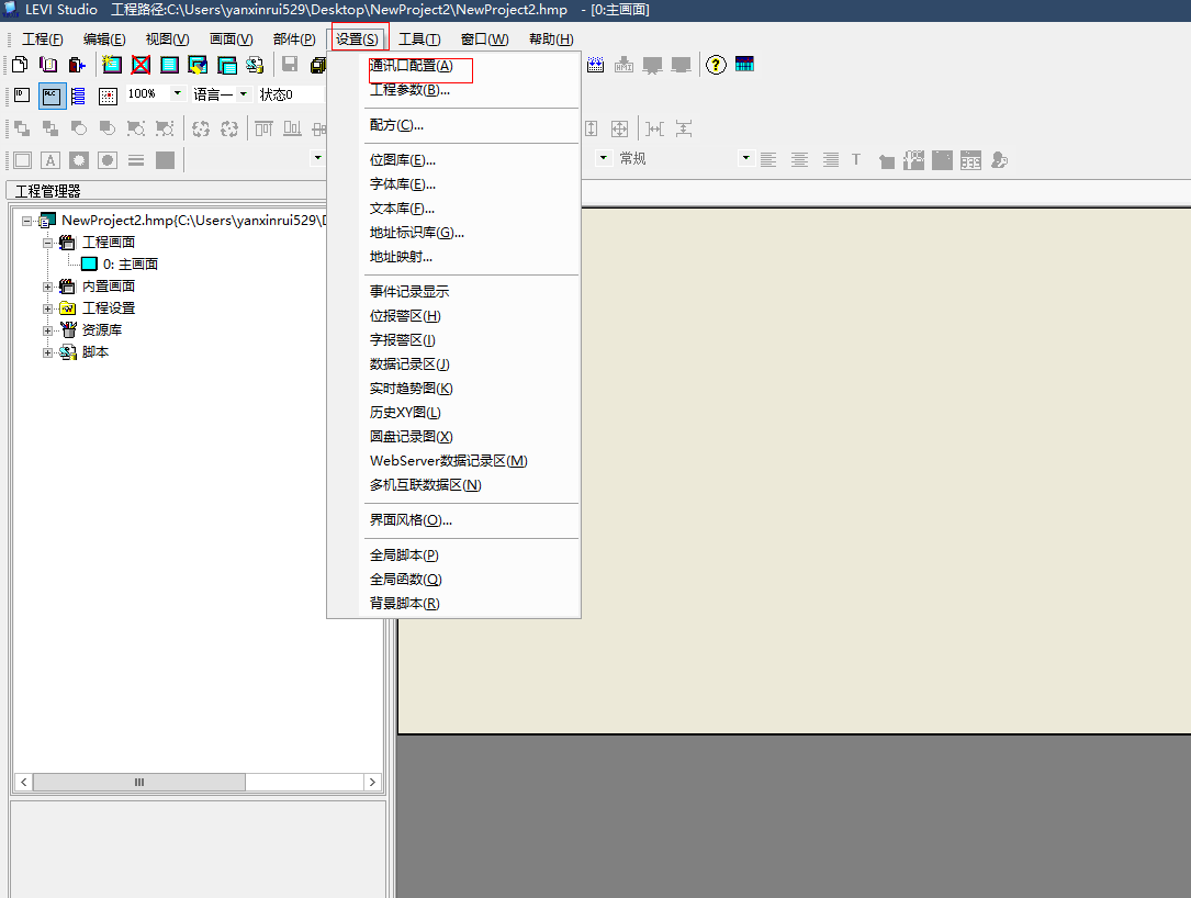

1、选择触摸屏类型与通讯协议,如下:

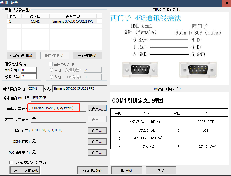

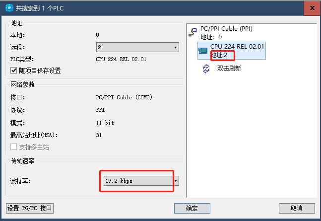

2、设置通讯参数,确保PLC地址与波特率与触摸屏一致,plc与触摸屏连接线引脚对应按照下图即可,如下:

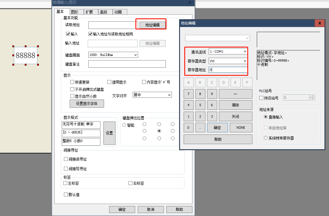

3、在画面中组态一个变量检测通讯状态,如下:

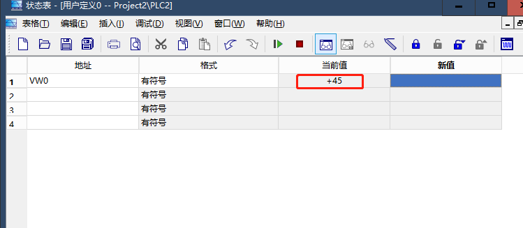

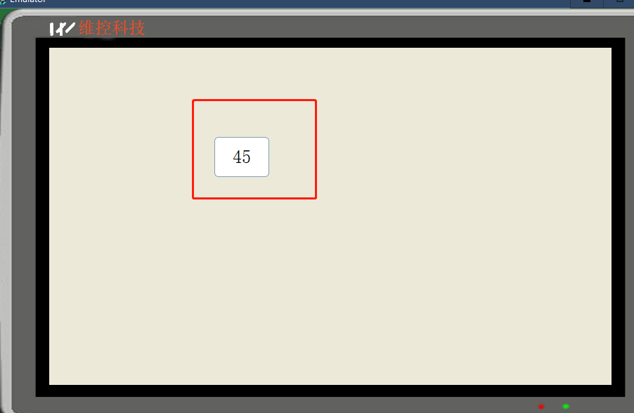

4、通讯上之后则显示如下:
