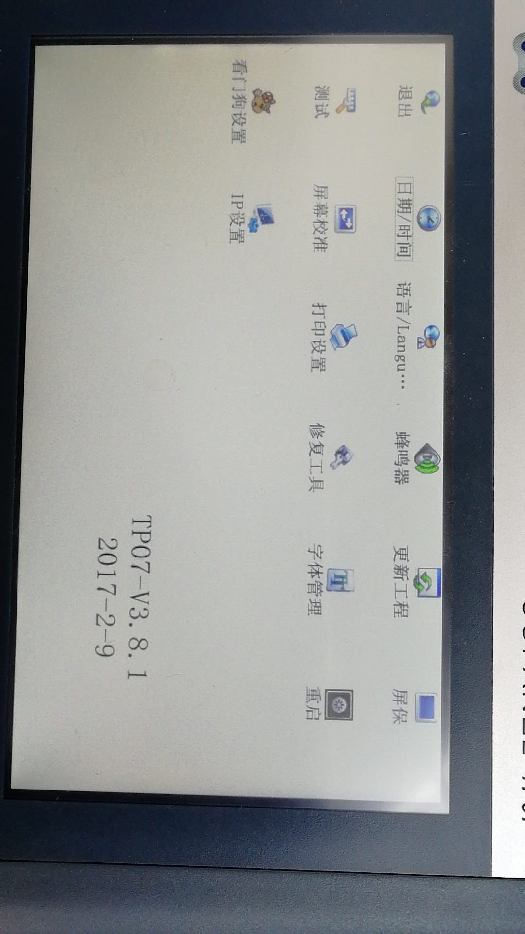

使用U盘更新触摸屏程序步骤
2 依次点击触摸屏的四个角,左上--右上--右下--左下  弹窗系统设置画面

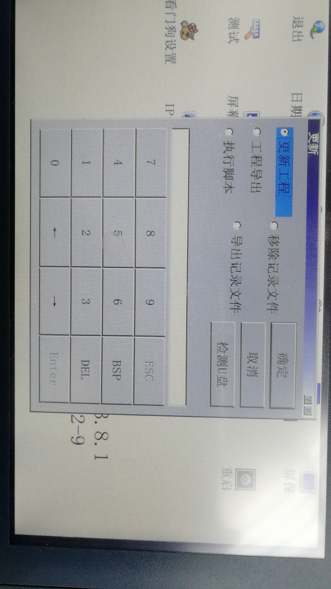

3 点击 更新工程   检测U盘存在 ,输入密码26470489,确定,然后提示更新完成,退出就可以了;
