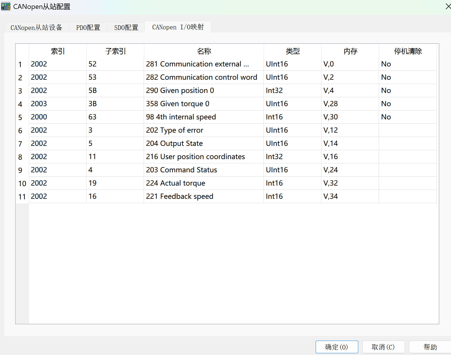

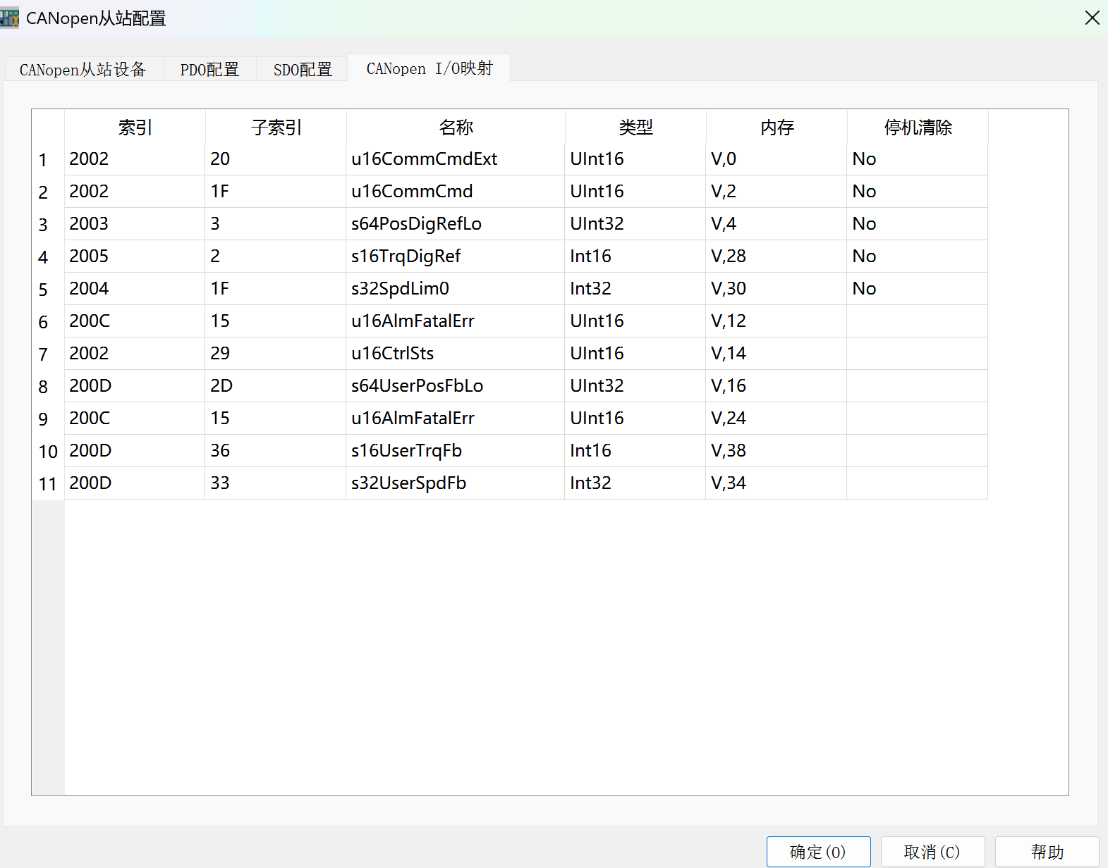

碰到一些客户之前所以A4现在需要换成A6的程序转换,我们需要把硬件组态从A4的换成A6,主要是CANopen I/O映射的转换,需要注意的是A6对应A4的一些变量字长不一样,这样程序可能就需要微改。
1.CANopen映射
A4
A6

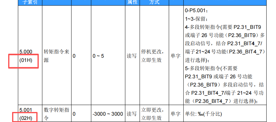

上面的映射转换需要通过10进制转16进制,比如281对应2.31的计算就是31+1=32,32=20H
这些A6手册上也有相对于的,如下图

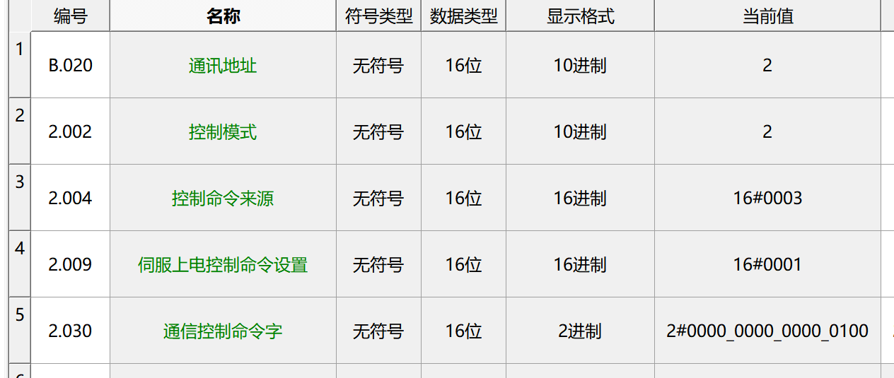

程序方面调整后还需要设置一些伺服参数,这边是收卷客户的例子,他们需要上电使能,那么2.030的bit2快速停机就得为1,
如果不需要上电使能,可以根据程序去控制使能位也可以,也就相当于2.030映射地址=12.
