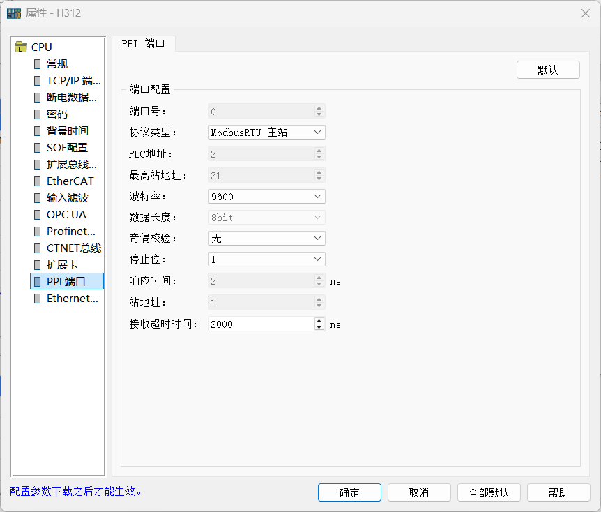

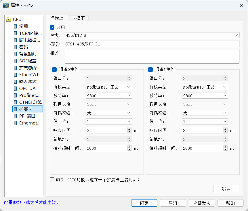

在H312硬件组态里面组态好参数以及添加拓展卡相关参数后,调用H312专用库MB_Master,设置参数(端口号,站号,功能码,寄存器地址,读/写字数,存储地址)。

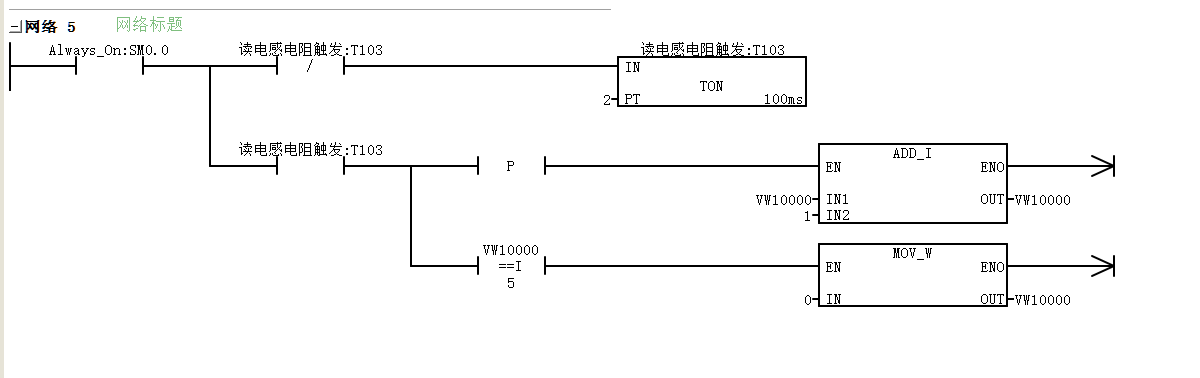

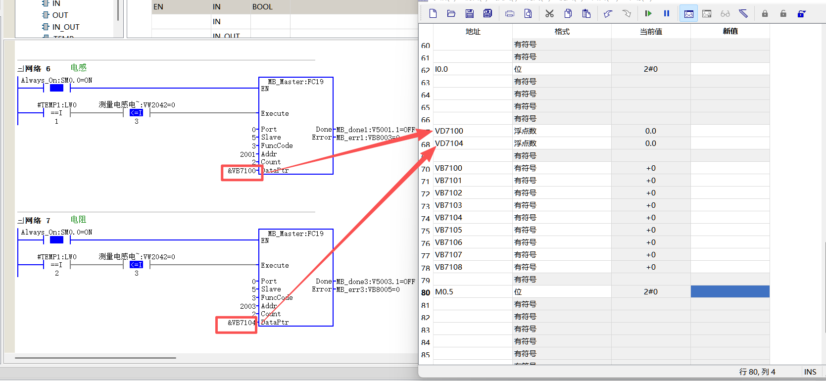

但在添加多个485通讯块,参数设置无误后,PLC打到run后,通讯执行,经过一段时间(约3-5s后),PLC直接死机,重复操作依旧如此,更不用说数据没过来。
后经过检查,发现是通讯的触发条件未能统一,从而只可能前面的有数据(甚至说都没数据)
用相同条件依次触发,后续通讯稳定,数据也能传递过来。(ps:这里用的是VW10000的自加来实现485块的依次执行)
485组态2
485组态2
1.本地485组态图
485组态2
485组态2
2.485拓展卡组态图
485调用块
485调用块
3.485块调用
485通讯失败
485通讯失败
4.485通讯失败
VW10000自加
VW10000自加
5.VW10000自加依次触发485通讯块
