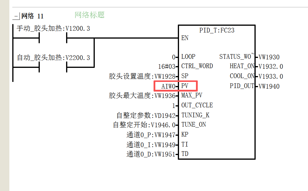

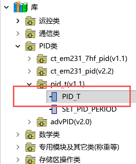

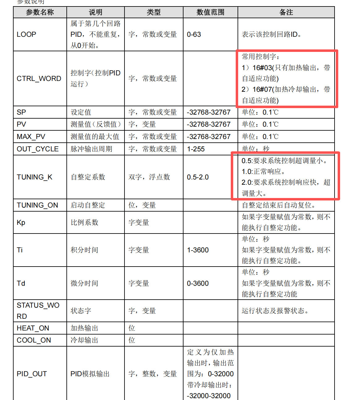

热电偶温度模块CTH2-231-7PD32需要用到我们的PID_T库,主要需要注意的是控制字CTRL_WORD和自整定系数TUNING_K,自整定后的PID还可以自己更改,下面使用整定170度可以稳在正负1°。

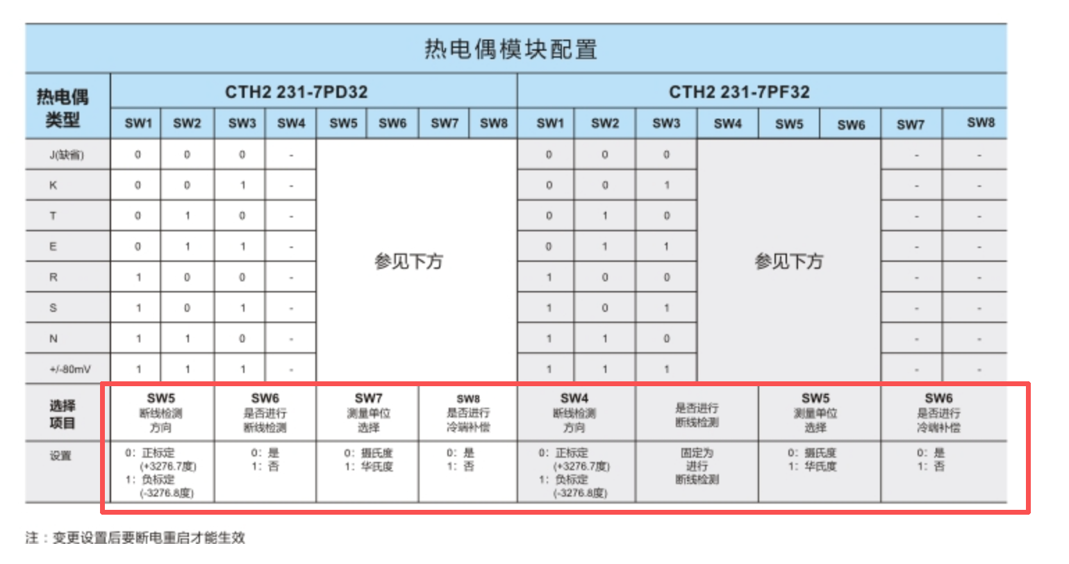

这个是拨码开关的对应功能
