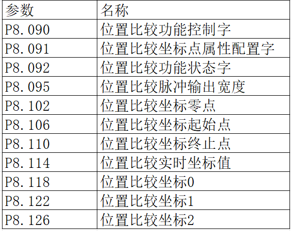

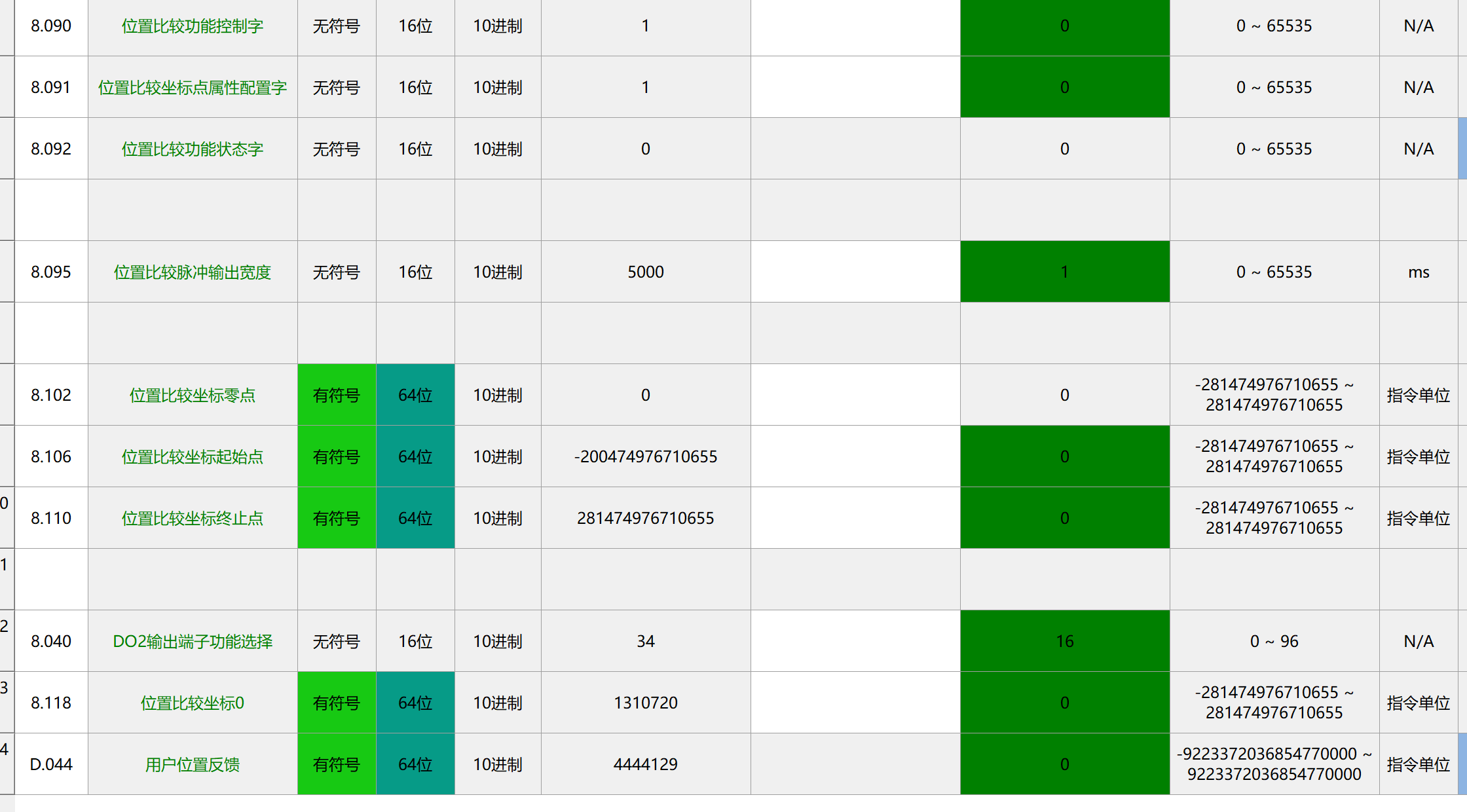

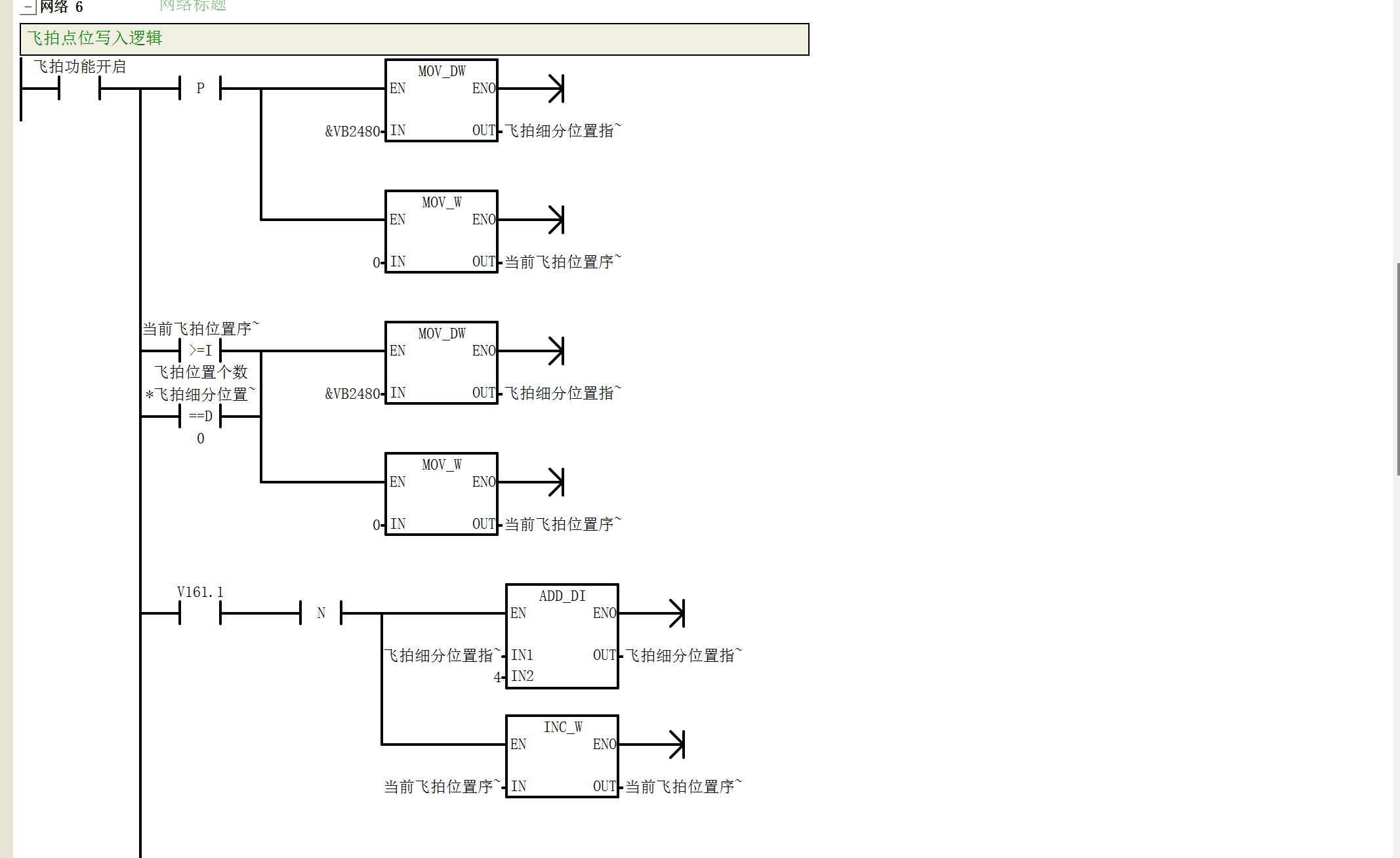

1、本例使用位置比较功能的位置比较0循环写入的方式实现飞拍功能。
      参数设置如下:

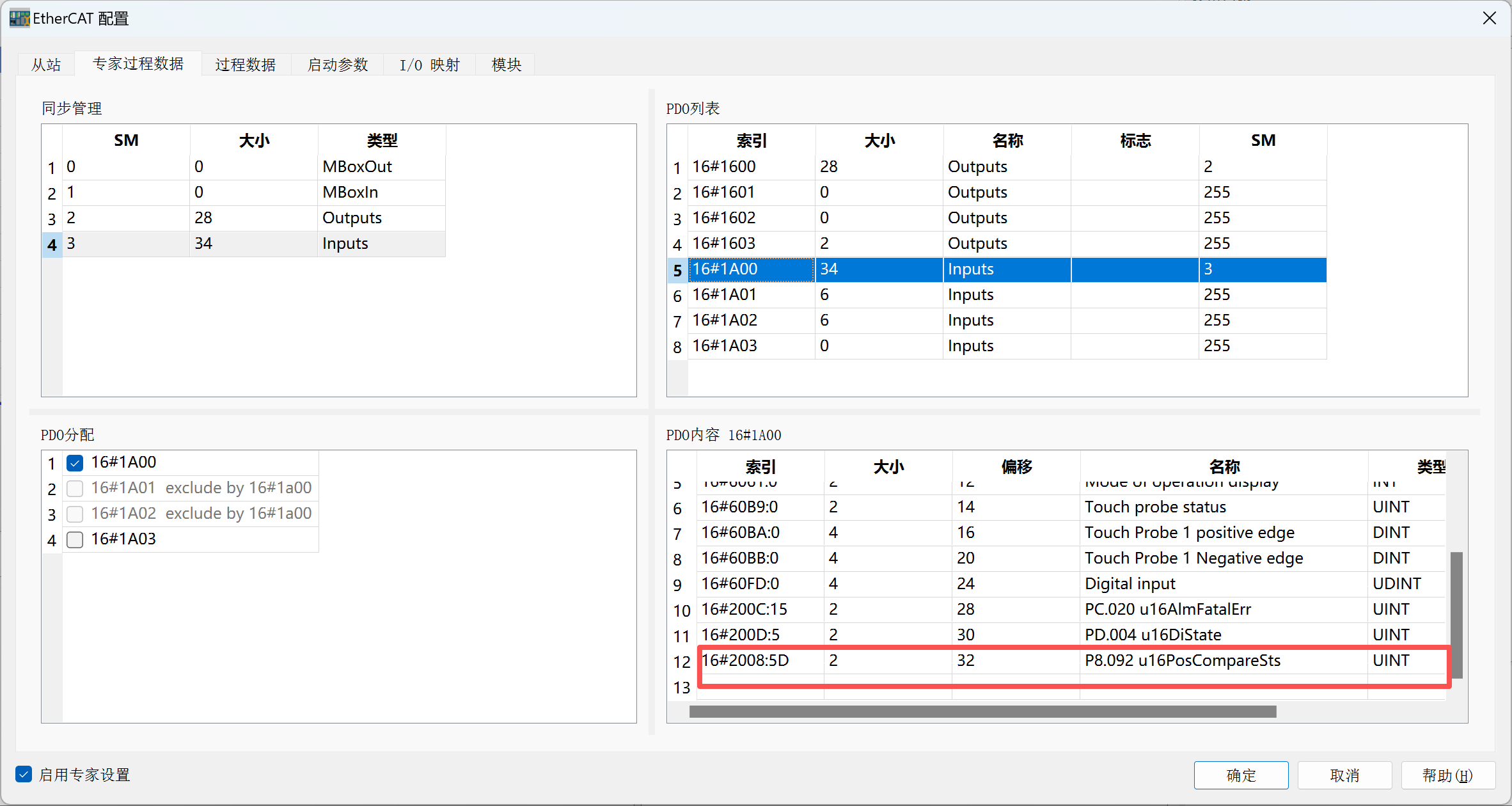

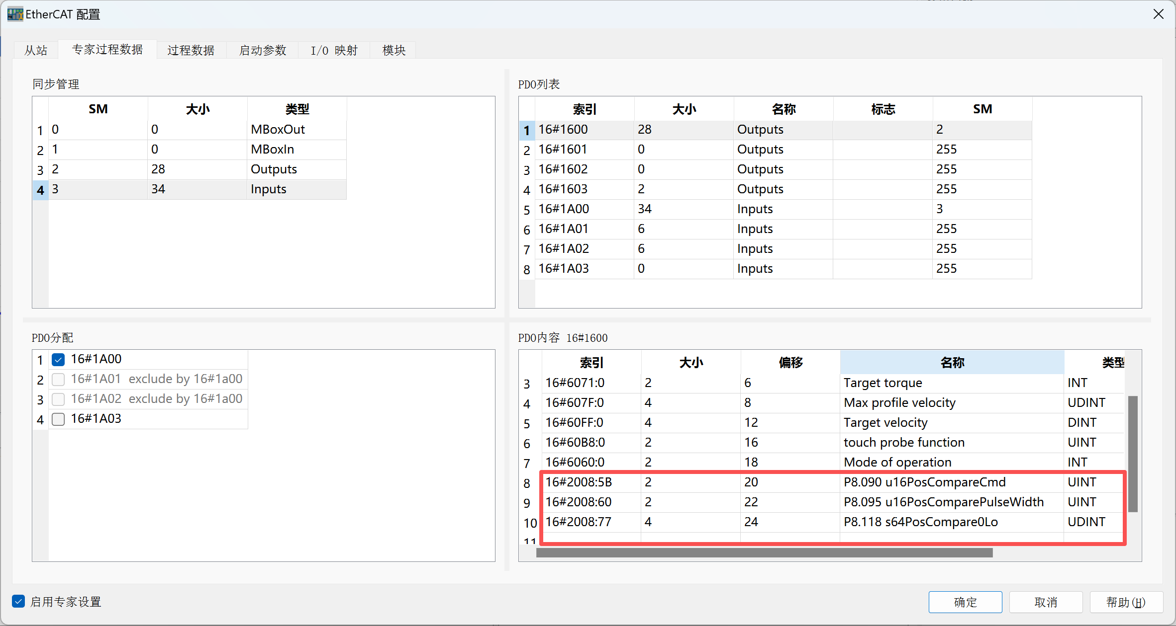

2、伺服PDO里需要添加相应参数
     添加写伺服参数:8.090(位置比较功能控制字)启用/关闭位置比较功能
                                8.095(位置比较脉冲输出宽度)位置比较到达脉冲持续时间
                                8.118 (位置比较坐标0)实时位置比较设定值。
     添加读伺服参数:8.092(位置比较功能状态字)用以读取位置比较到达状态,状态持续8.095的时间,下降沿更新下一个比较值。

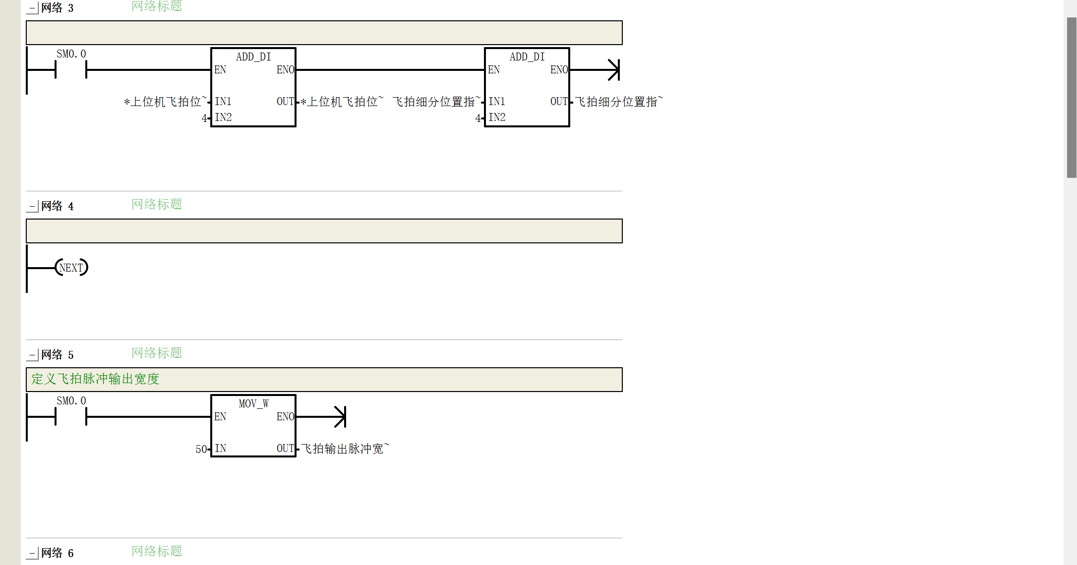

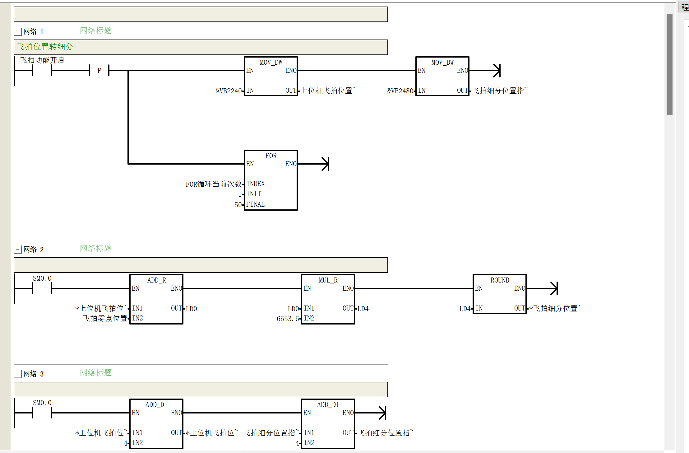

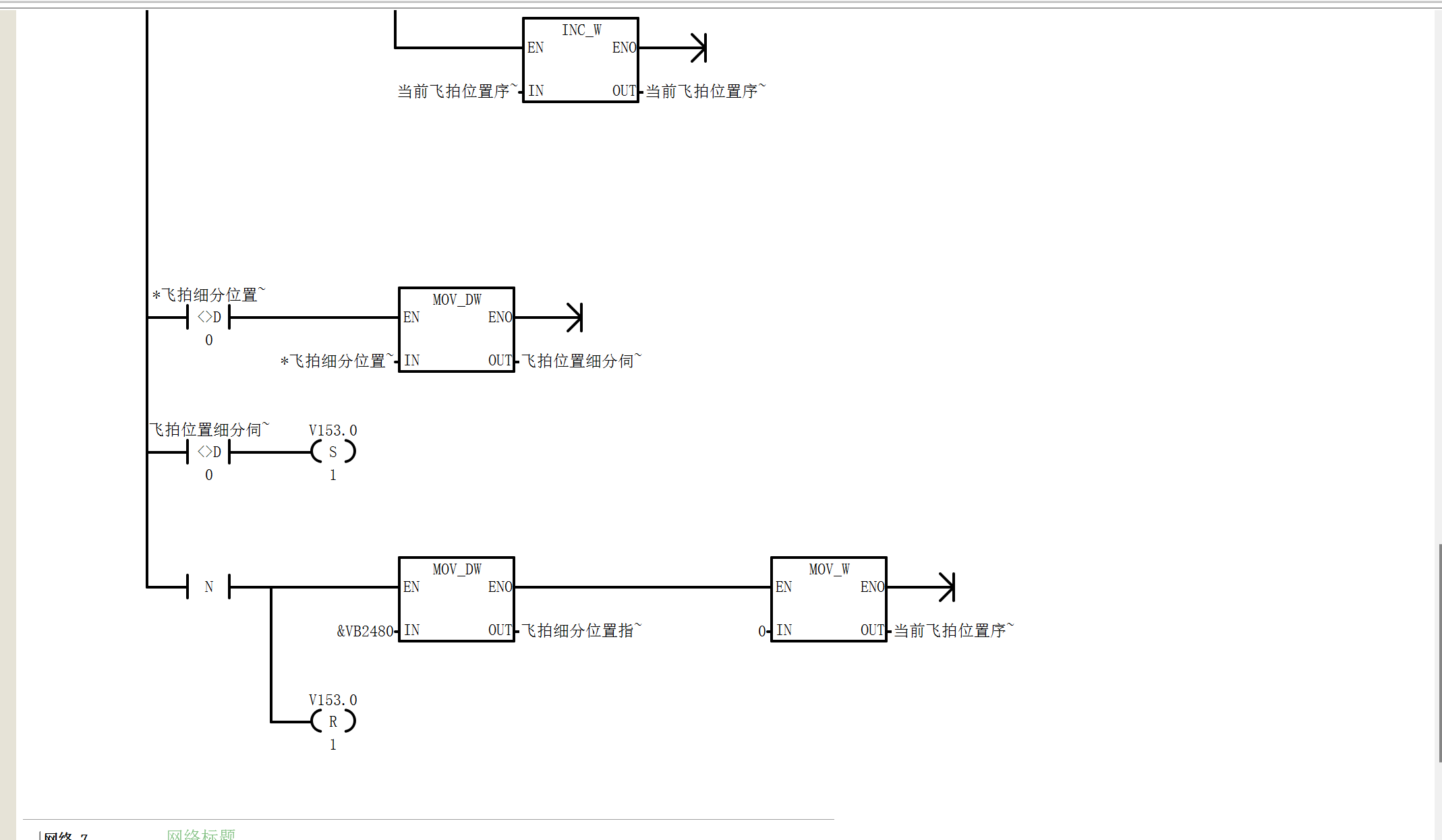

3、程序实现逻辑(1)将上位机应用毫米单位转位细分单位
                         (2)给定脉冲输出宽度
                         (3)开启位置比较功能,等待位置比较到达状态,状态持续8.095的时间,下降沿更新下一个比较值。
