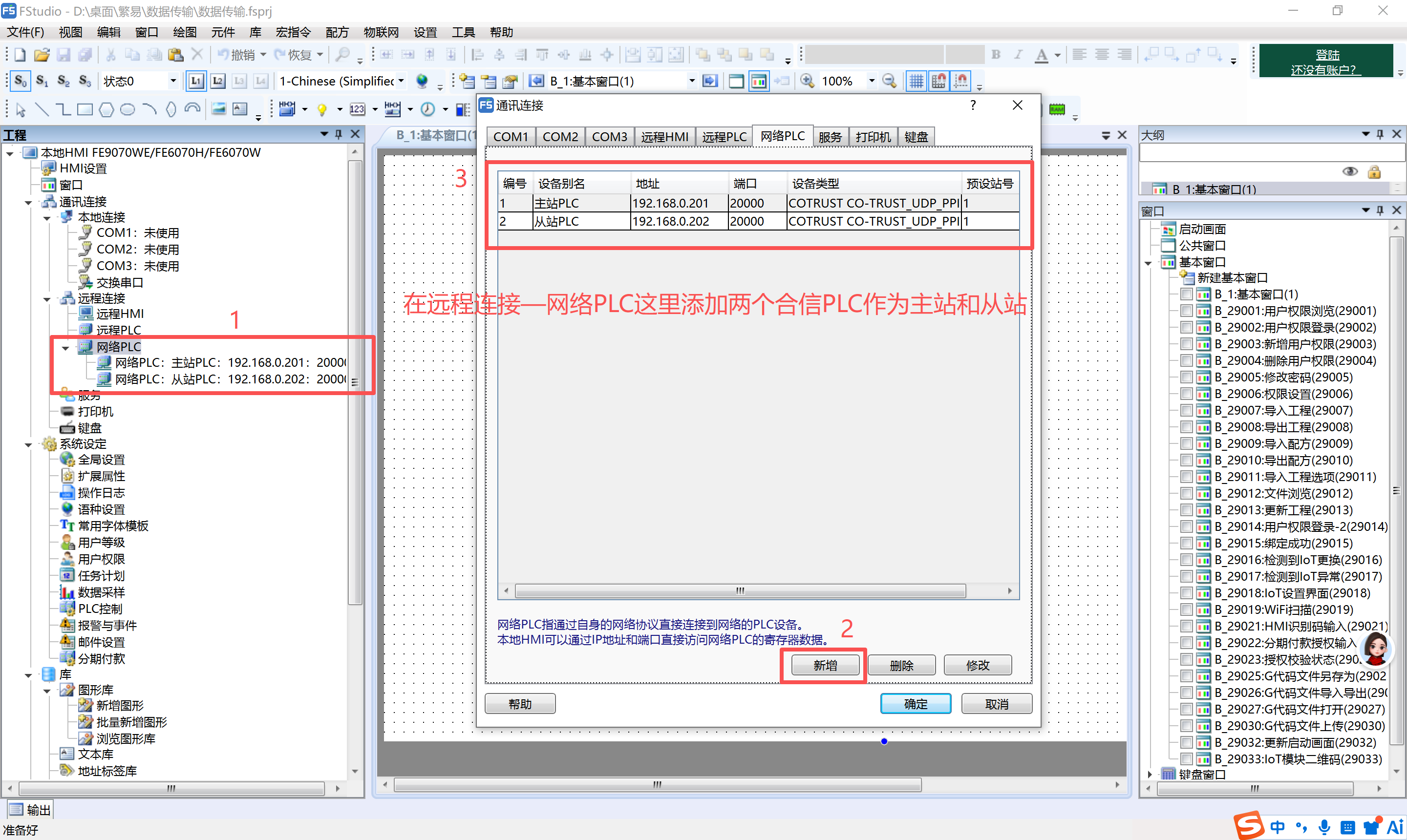

1.添加两个PLC站,作为主站和从站,IP地址需在同一网段,并且不能冲突

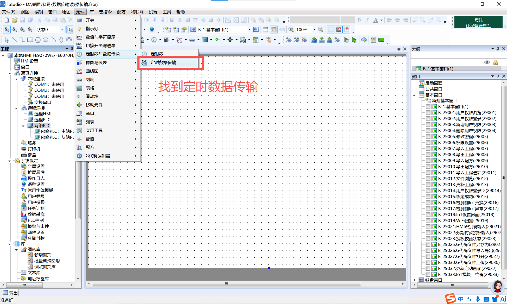

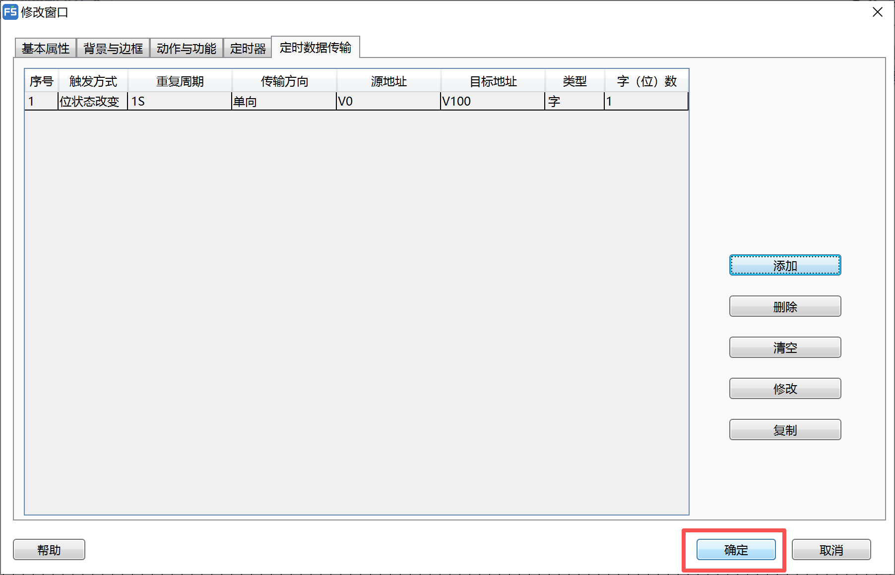

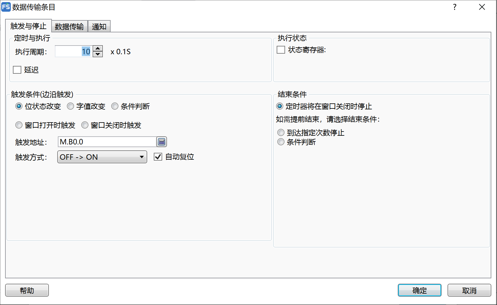

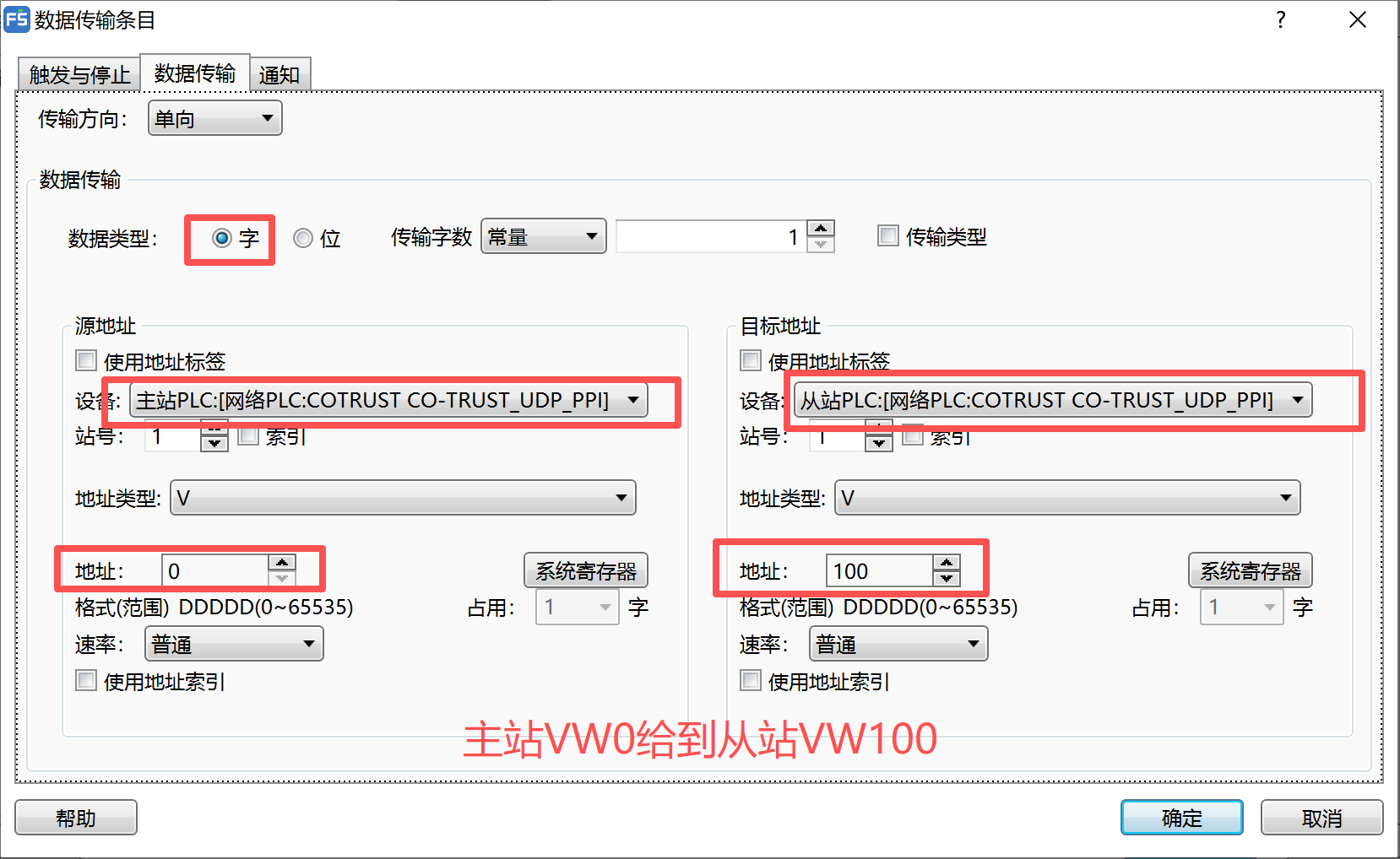

3.根据你的需要,设置传输的逻辑,以及传输的地址,最后点击确定即可,运行HMI工程,即可实现数据传输功能
