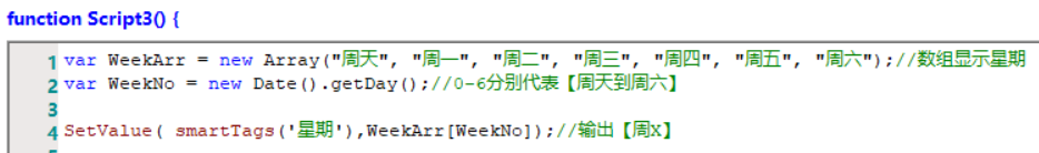

1、新建一个字符串的内部变量【星期】,编写脚本
var WeekArr = new Array("周天", "周一", "周二", "周三", "周四", "周五", "周六");//数组显示星期
var WeekNo = new Date().getDay();//0-6分别代表【周天到周六】
SetValue( smartTags('星期'),arr2[WeekNo]);//输出【周X】

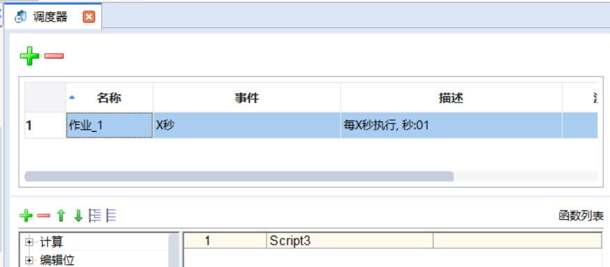

2、调度器Xs(1S)调用脚本

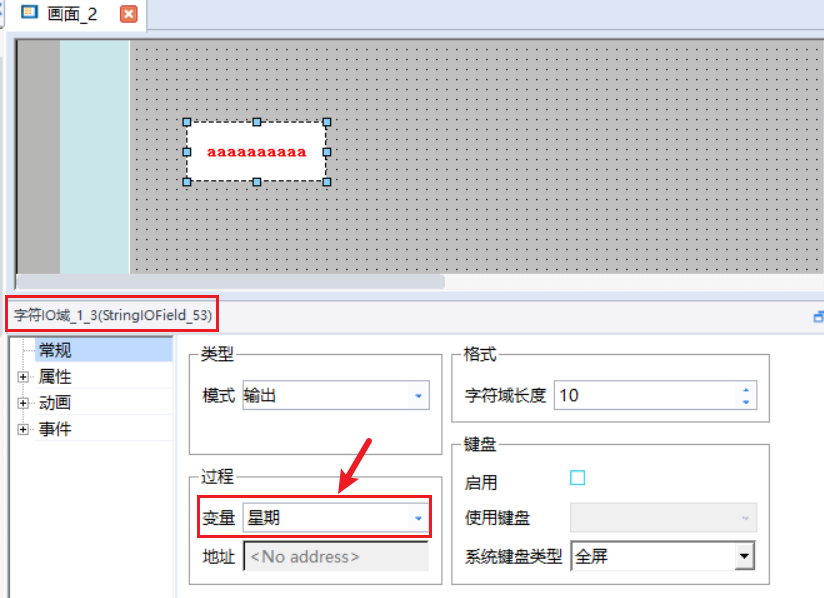

3、在画面组态【符号io域】
4、效果
