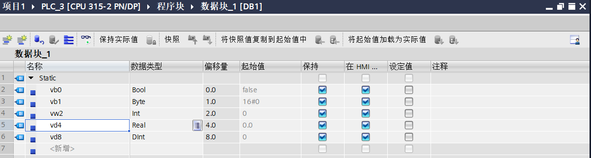

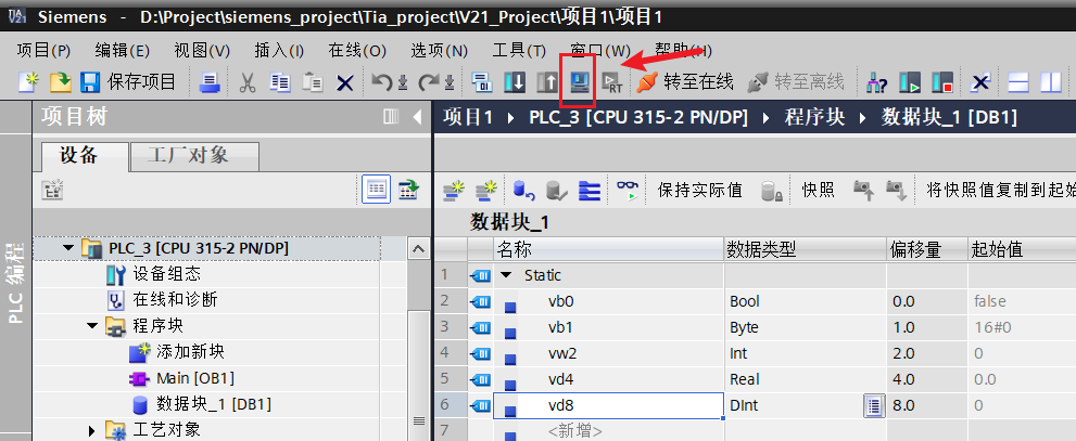

新建DB1块,使用绝对地址,DB1地址对应合信的V区地址

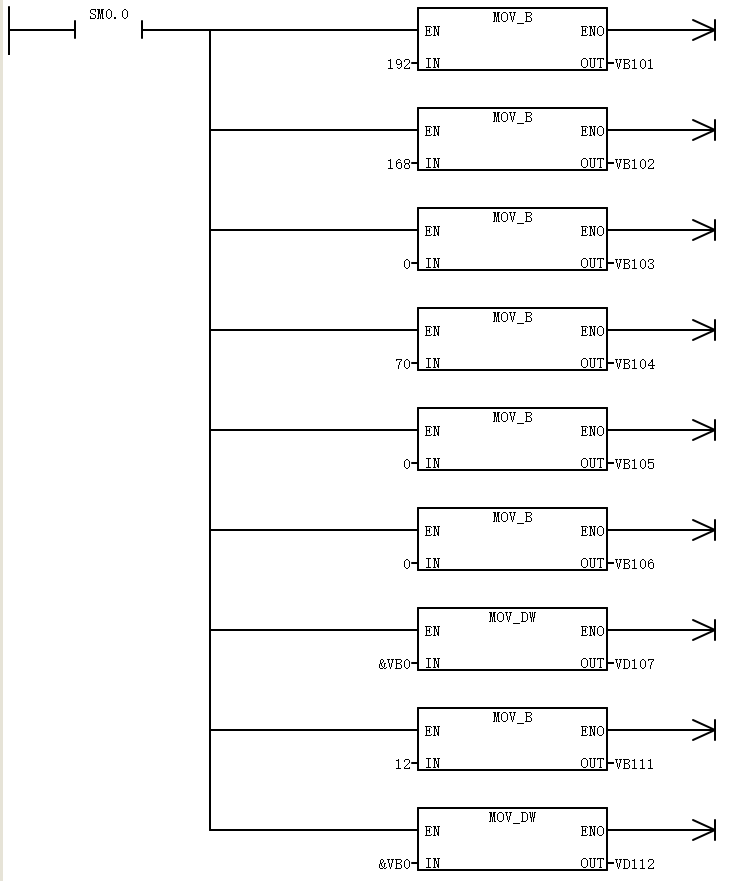

合信PLC需要使用
S7_write/S7_read库,本例读0.5s读一次V区操作,12个字节为例,

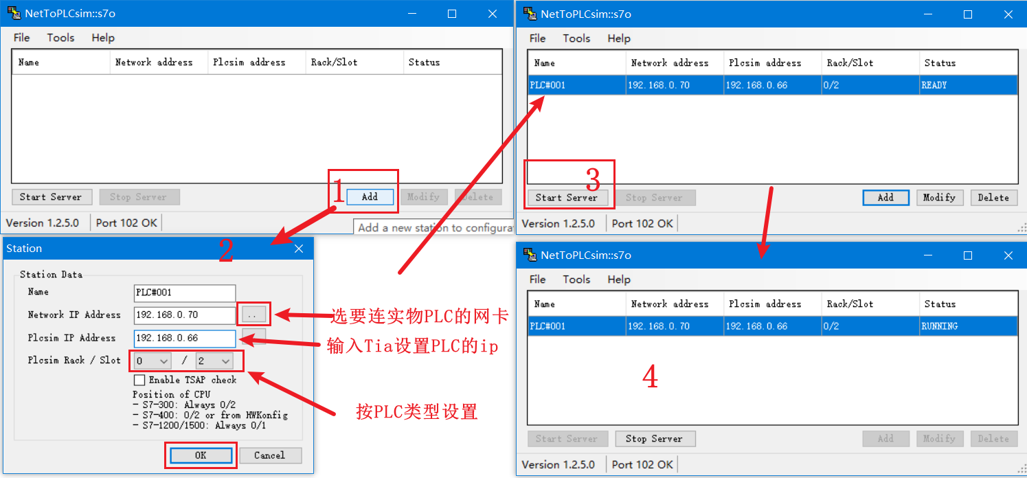

服务器地址设置成电脑网卡192.168.0.70315使用电脑仿真

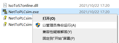

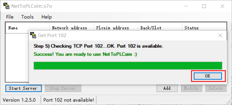

1、右键管理员运行Nettoplcsim

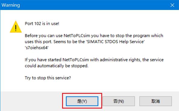

2、出现【弹窗,选【是(Y)
3、出现【Get Port 102】弹窗,会自动执行Step1-Step5
Step5进度条满了再点【OK
4、添加仿真PLCIP和选择网卡

Tia点仿真,进行下载操作

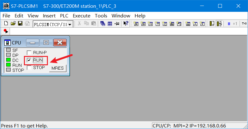

PLC仿真器切换到RUN状态

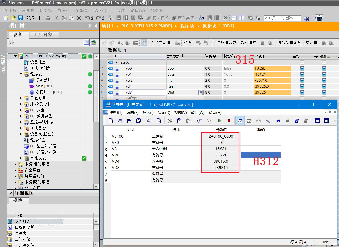

Tia进入DB1块,点监控【转至在线】,同时监控H312的数据
