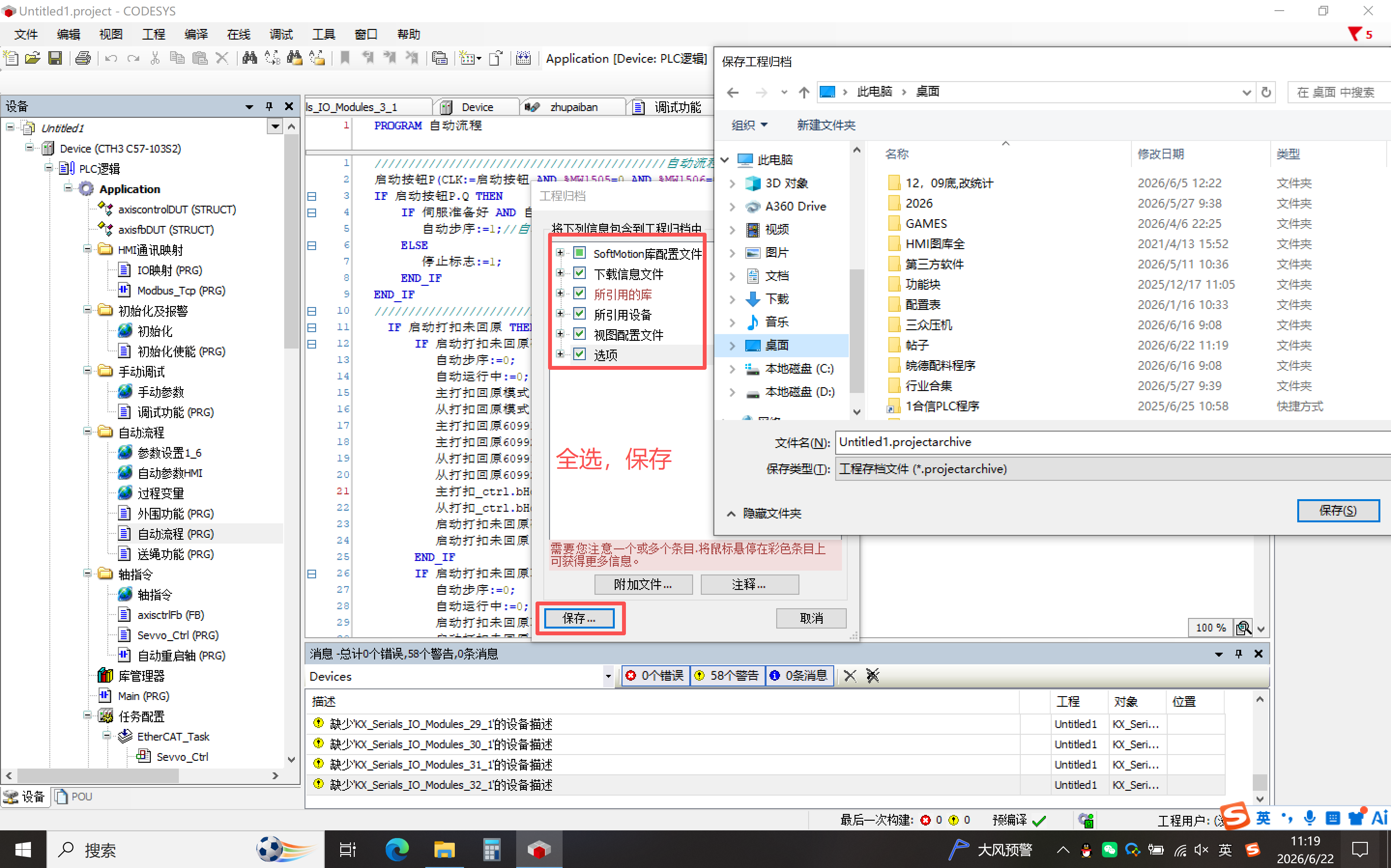

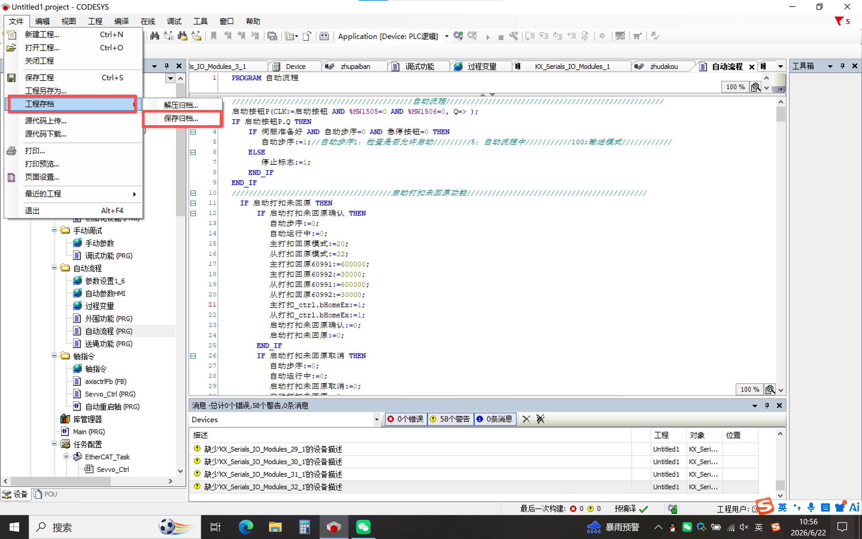

当我们需要发程序给其他人的时候,经常会遇到程序给过去,但是别人缺少库文件或其他描述文件等情况,导致程序无法正常打开或使用。
我们可以将工程存档压缩并发出,这样别人收到存档压缩后的程序后,就可以直接打开使用,不会出现缺少库文件等情况。
