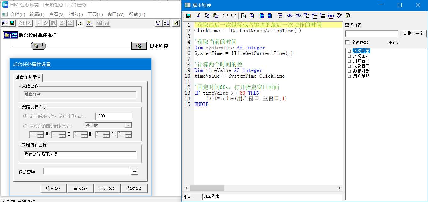

CTN系列屏实现屏保功能
功能:实现屏保功能
实现:循环检测当前时间和最后一操作时间差,差值为设定值,就显示某个固定画面
操作步骤:
1.新建几个画面,第一个画面改为“主窗口”
2.添加一条循环策略(时间改为1000ms),并编写脚本
'获取最后一次鼠标或者键盘的最后一次动作的时间
ClickTime = !GetLastMouseActionTime( )
'获取当前的时间
Dim SystemTime AS integer
SystemTime = !TimeGetCurrentTime( )
'计算两个时间的差
Dim timeValue AS integer
timeValue = SystemTime-ClickTime
'固定时间60s,打开指定窗口画面
IF timeValue >= 60 THEN
        !SetWindow(用户窗口.主窗口,1)
ENDIF
