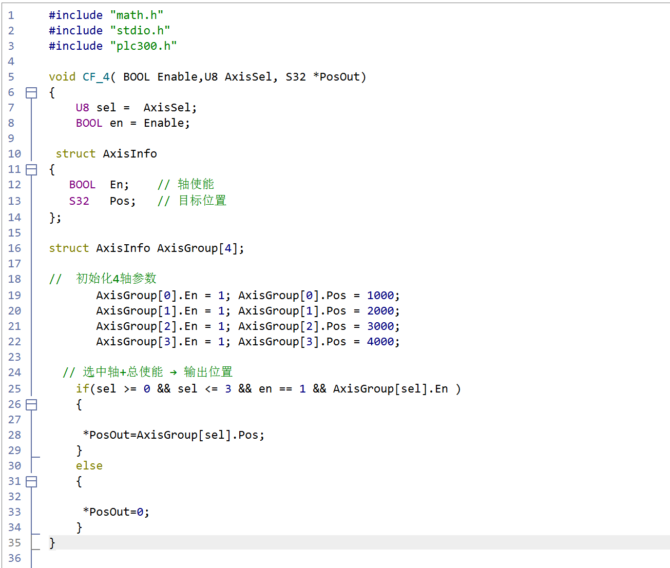

采用结构体数组编写 4 轴位置选择程序,输入轴号 VB200=1、总使能信号为 1,输出绑定 VD204 读出乱码负数-804847616,理论应输出 2000。排查排除双字地址对齐、寄存器区间冲突、逻辑判断错误等问题。

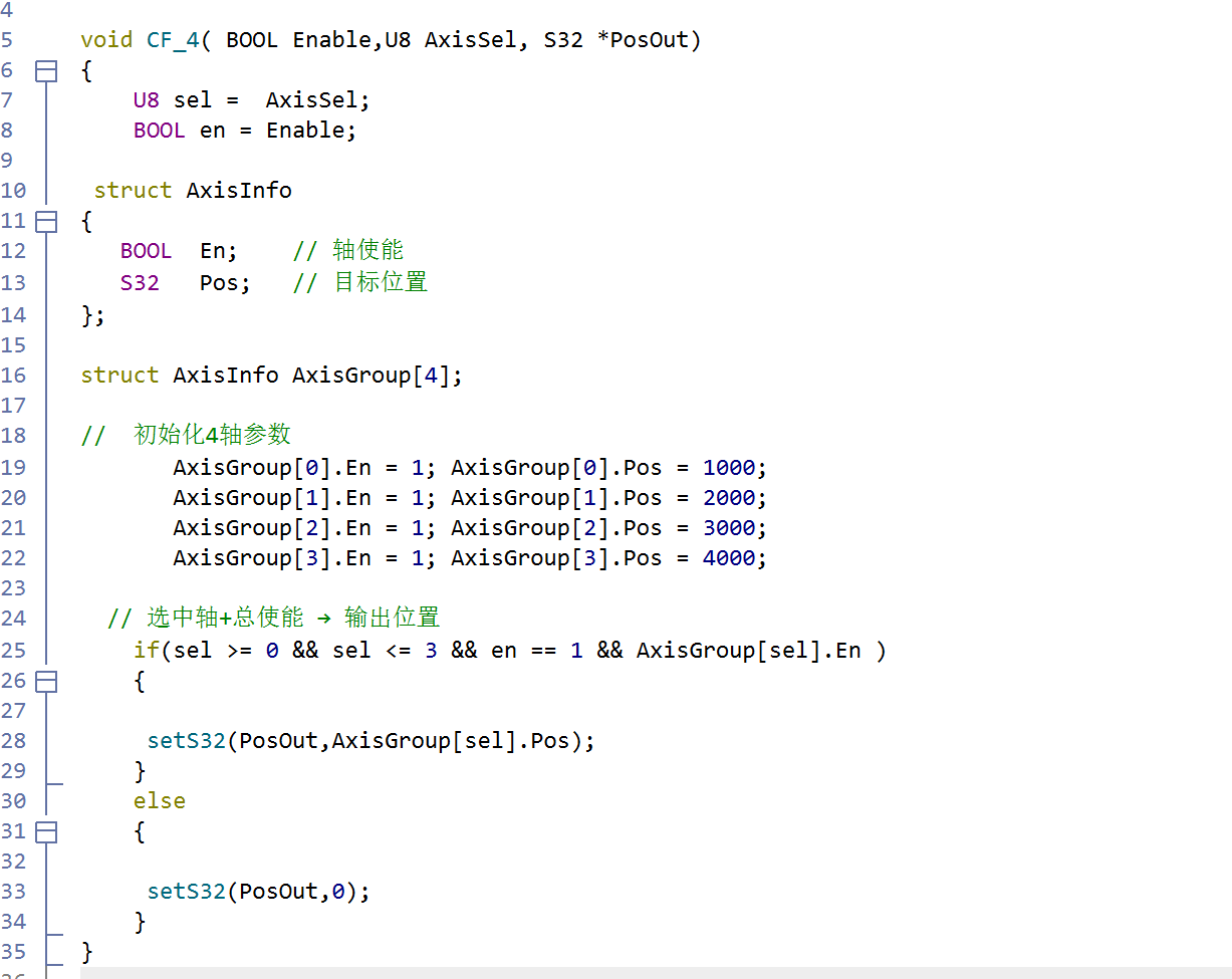

CF 块不能直接用*指针读写PLC 变量,直接解引用仅操作函数栈内存,无法映射 V 区寄存器,最终输出内存地址数值。官方规范:输入用getXX()读取32 位整数输出必须用setS32()。
