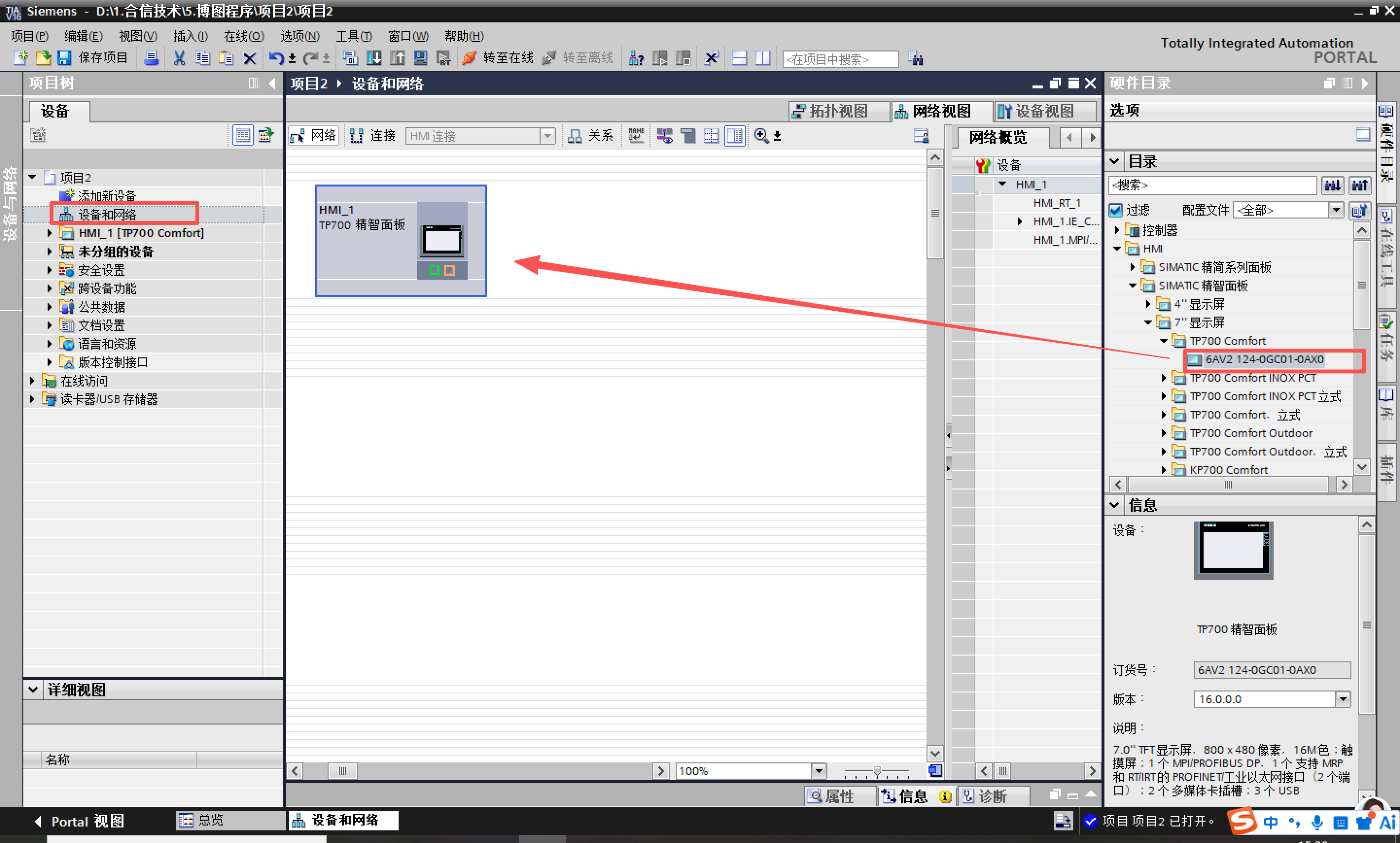

1.新建工程,并添加一个HMI设备,本例以TP700 精致面板为例。从右侧硬件目录中拖入一个你需要的HMI设备。

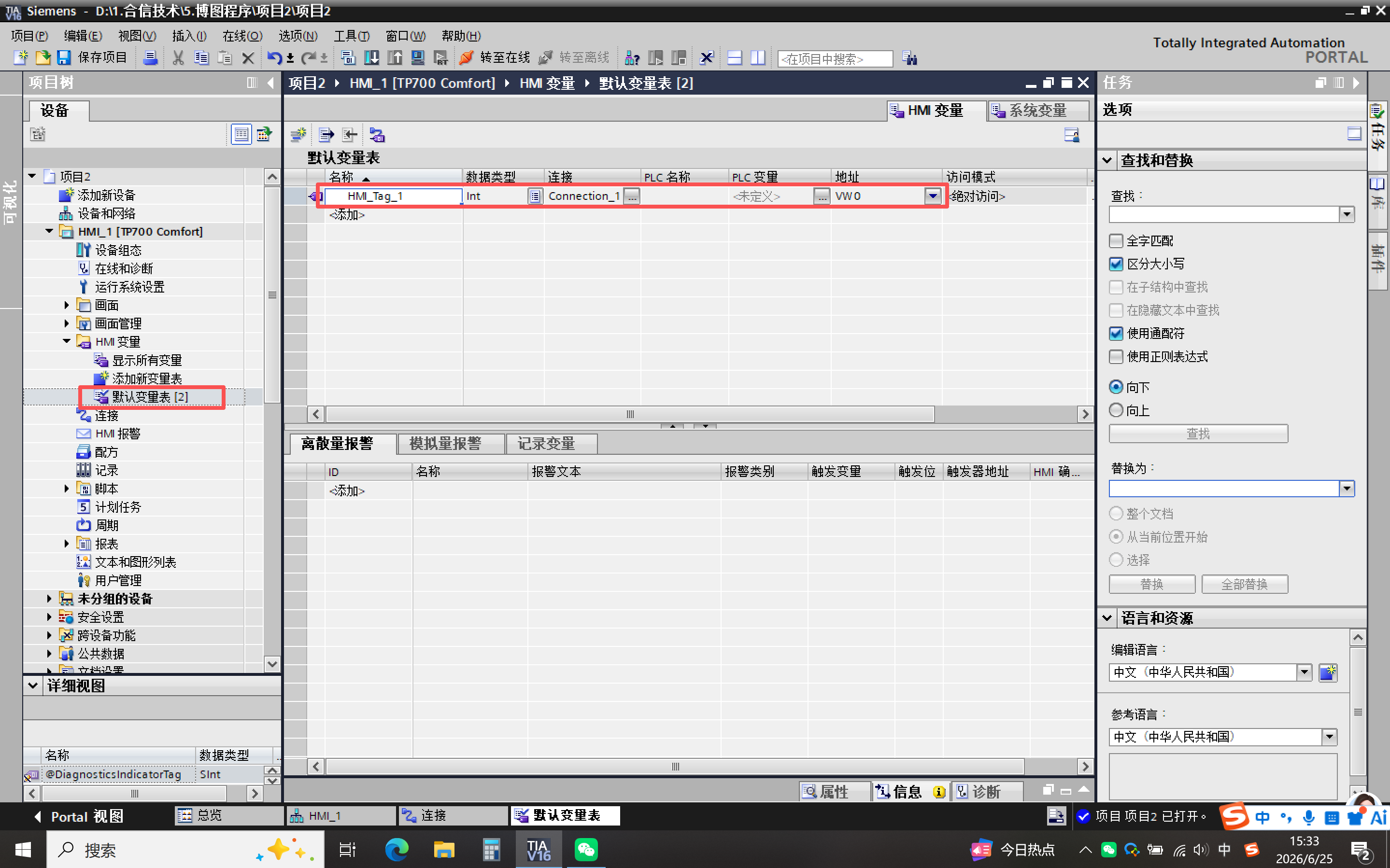

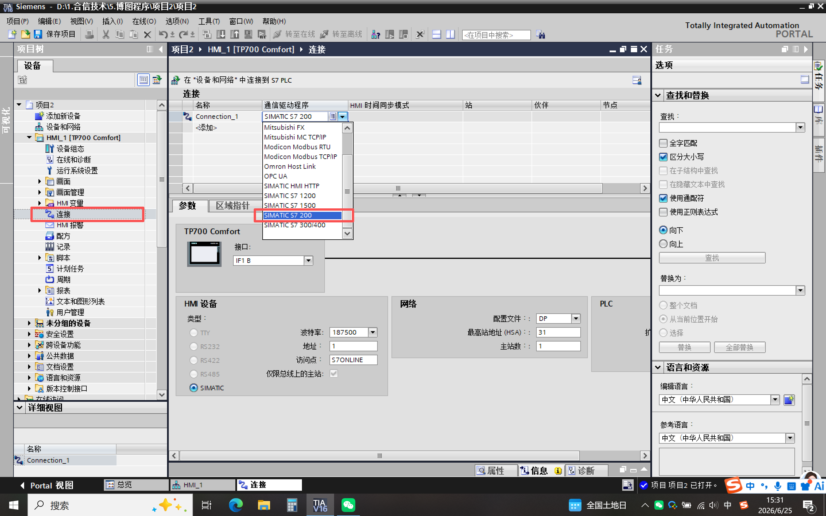

2.在HMI变量—连接中新建一个连接,通讯驱动程序选择SIMATIC S7 200。

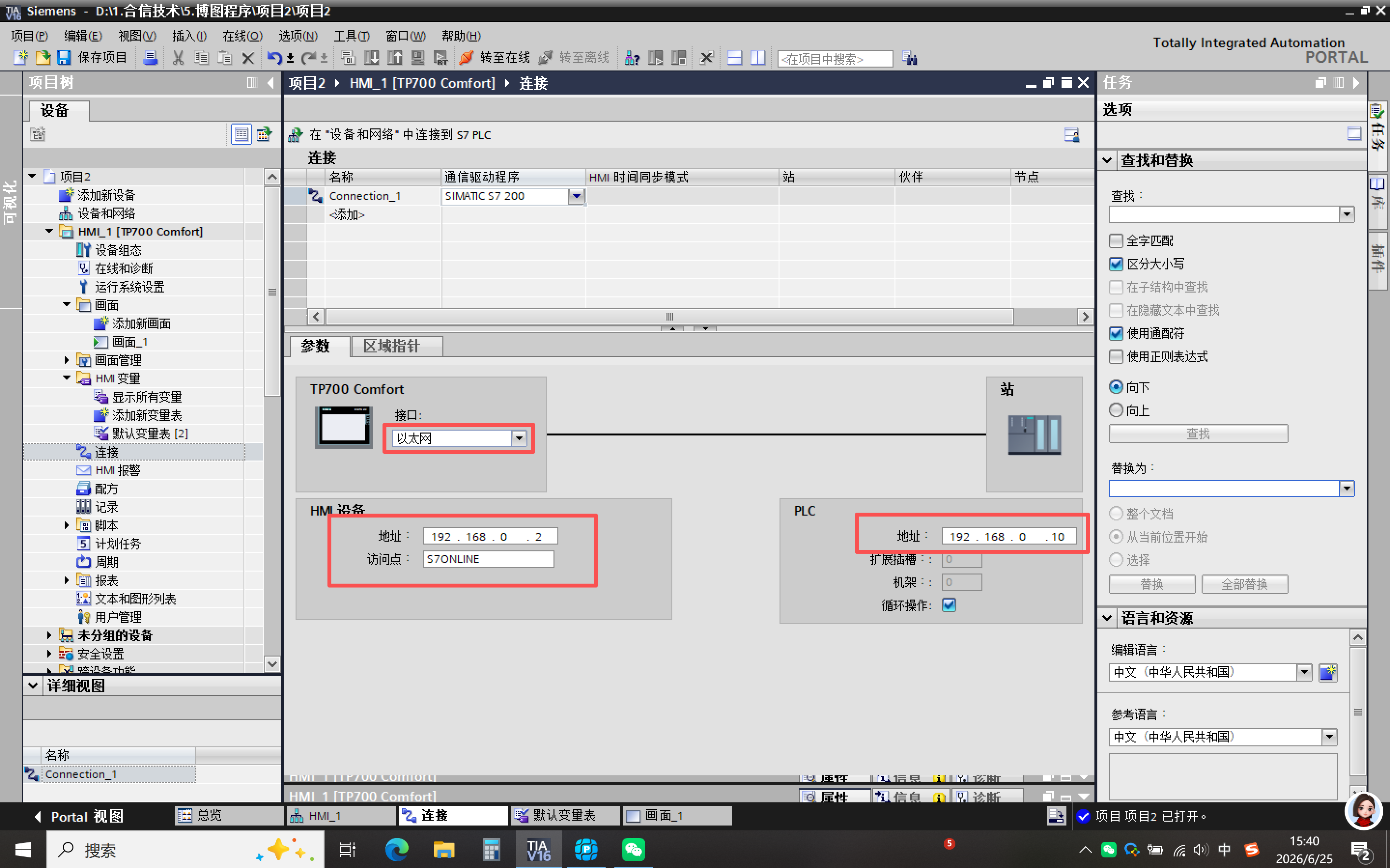

3.下方接口选择以太网,HMI设备和PLC站的IP地址需要设置为同网段,如下图所示
4.在HMI变量—默认变量表中添加一个变量,并选择所需要的变量类型、地址。本例以VW0为例。

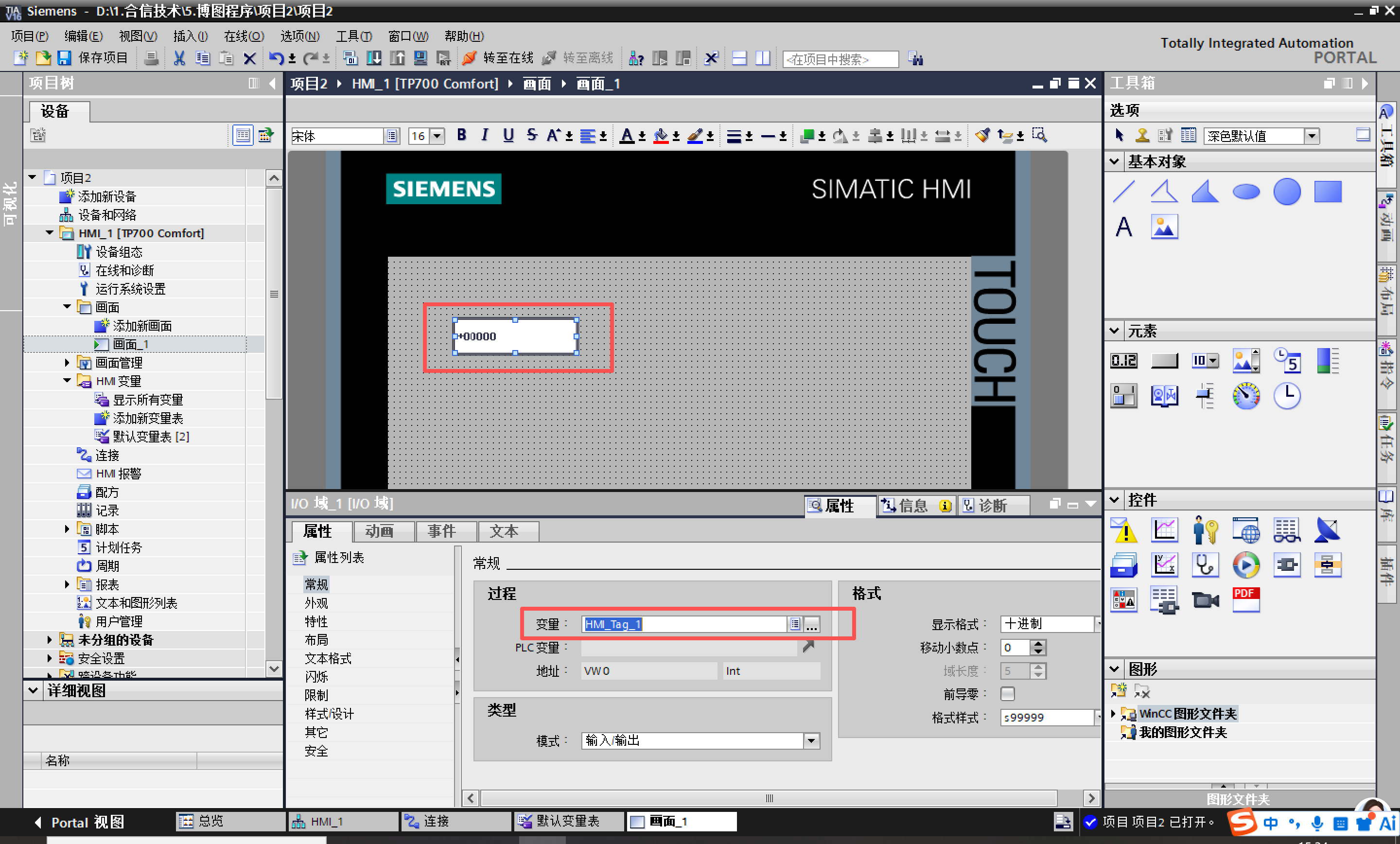

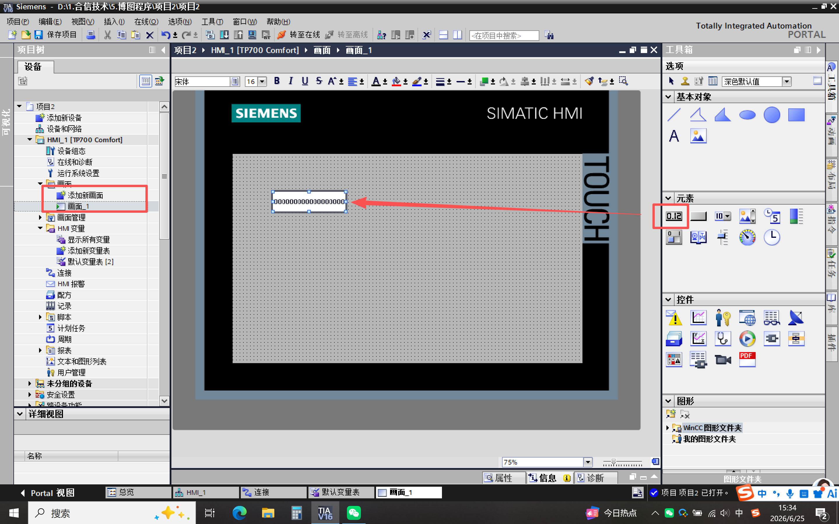

5.在画面中添加一个新画面,并在右侧元素找到I/O域控件,拖入画面中。
6.双击这个I/O域,设置变量为第4步中我们在变量表里添加的那个变量。至此,博图软件中的设置暂时结束。

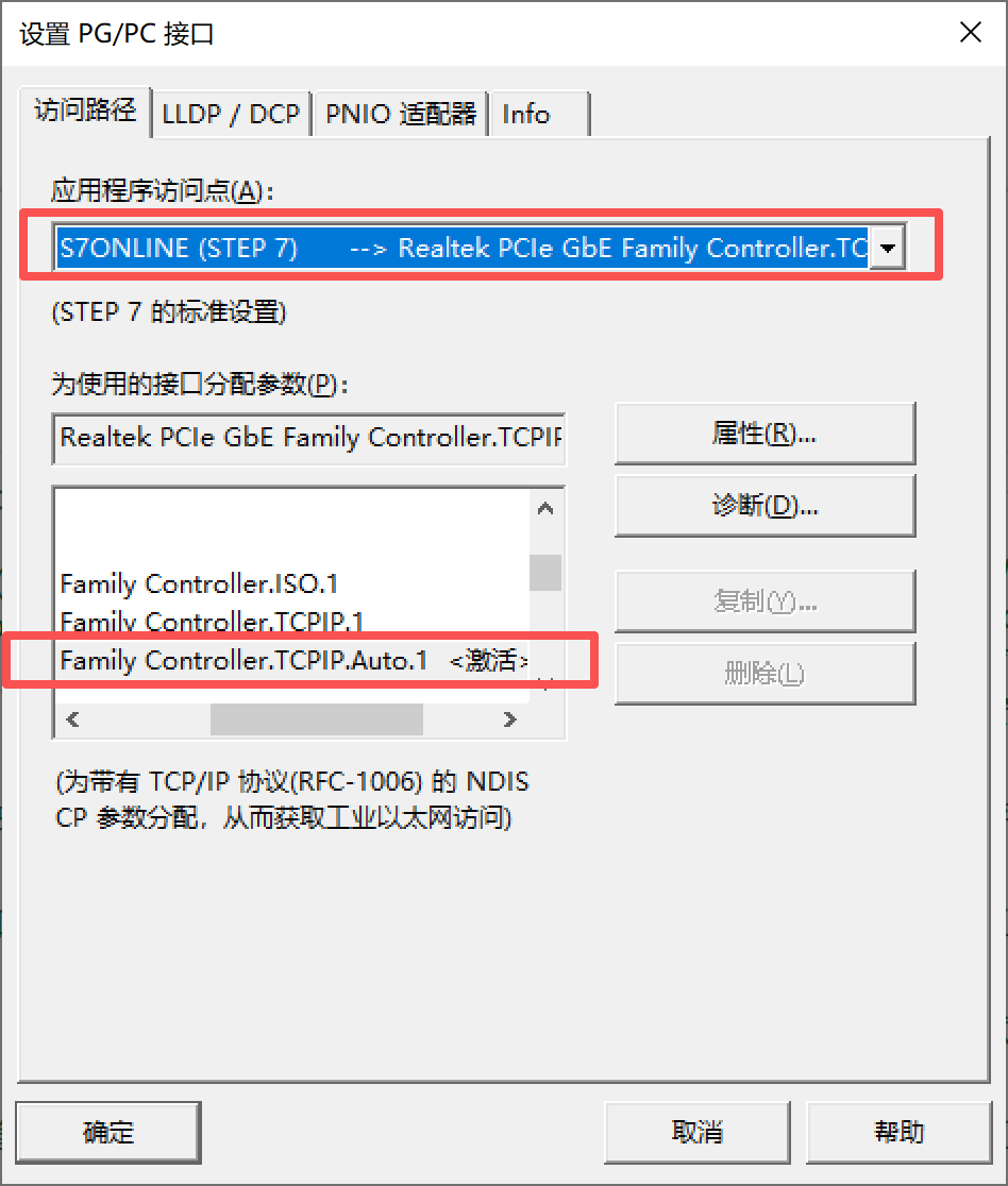

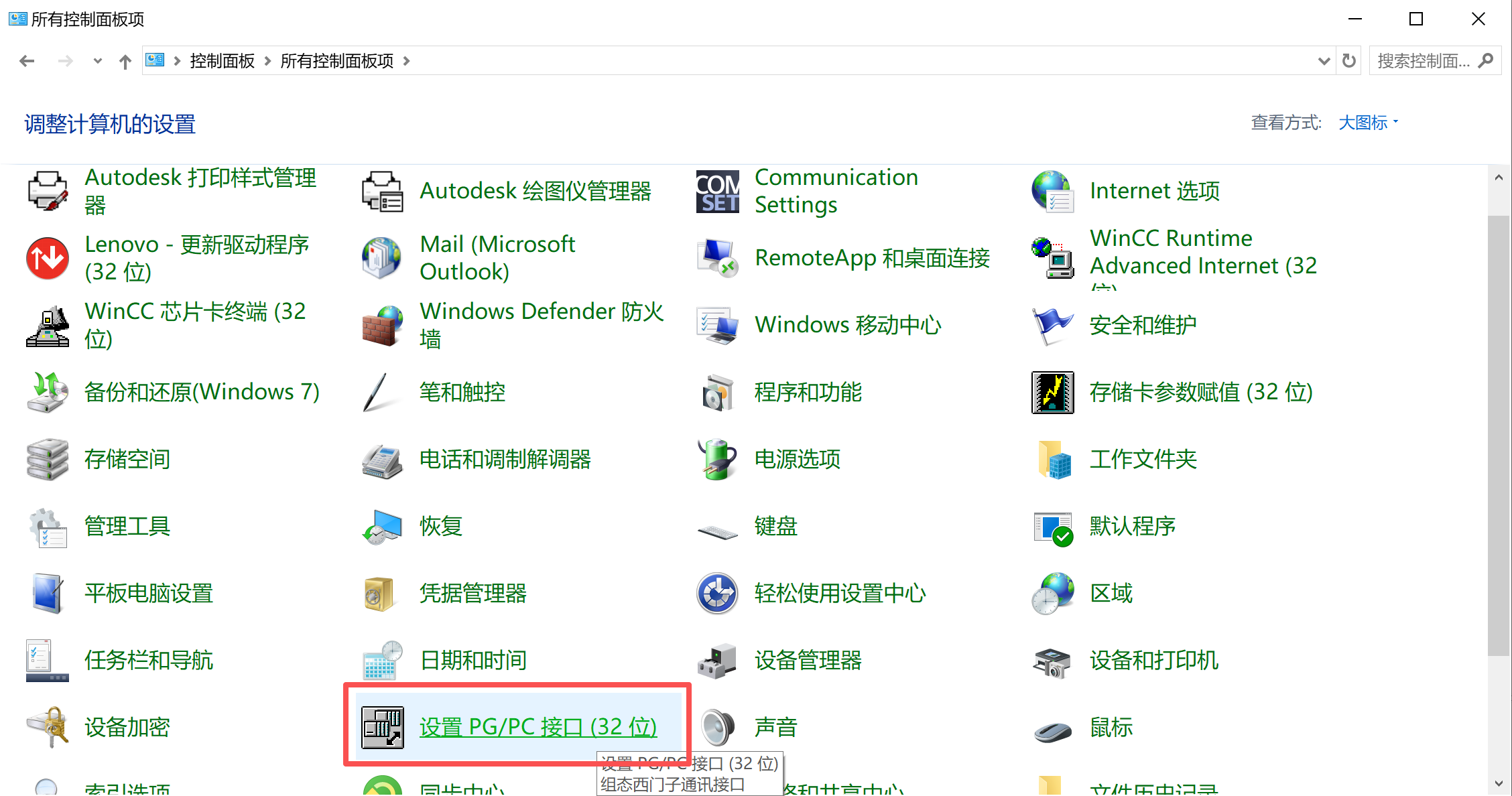

二、设置PG/PC接口
1、找到控制面板中的设置PG/PC接口,双击打开
2、找到电脑网卡(等会需要仿真连接到PLC的网卡),将应用程序访问点设置为S7ONLINE,点击确定。
三、合信Magicworks PLC软件设置

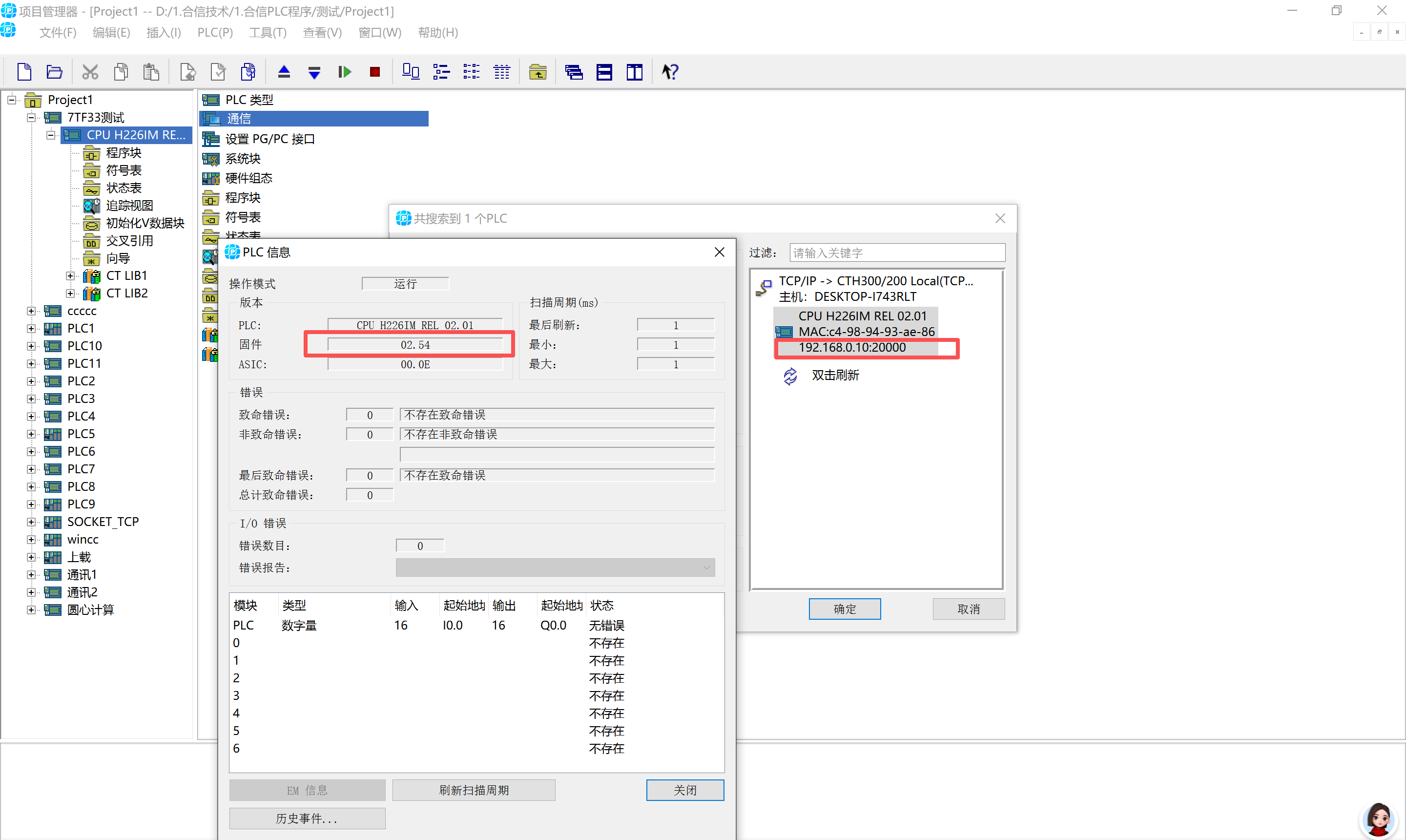

合信软件中,将PLC的IP地址设置好,需要与博图软件设置第3步中设置的PLC站地址完全一致。并查看PLC固件,确认固件为2.54及更高。

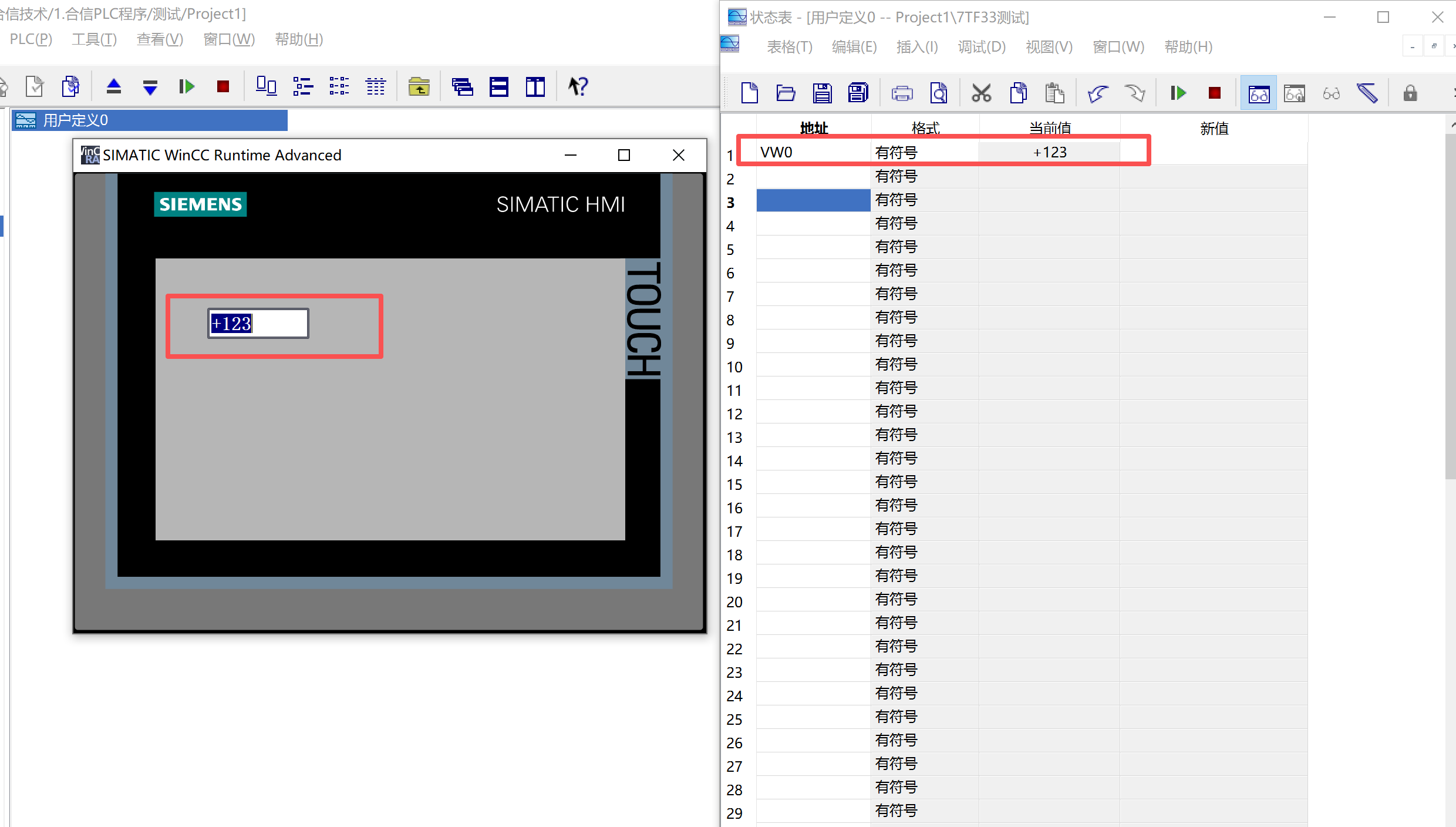

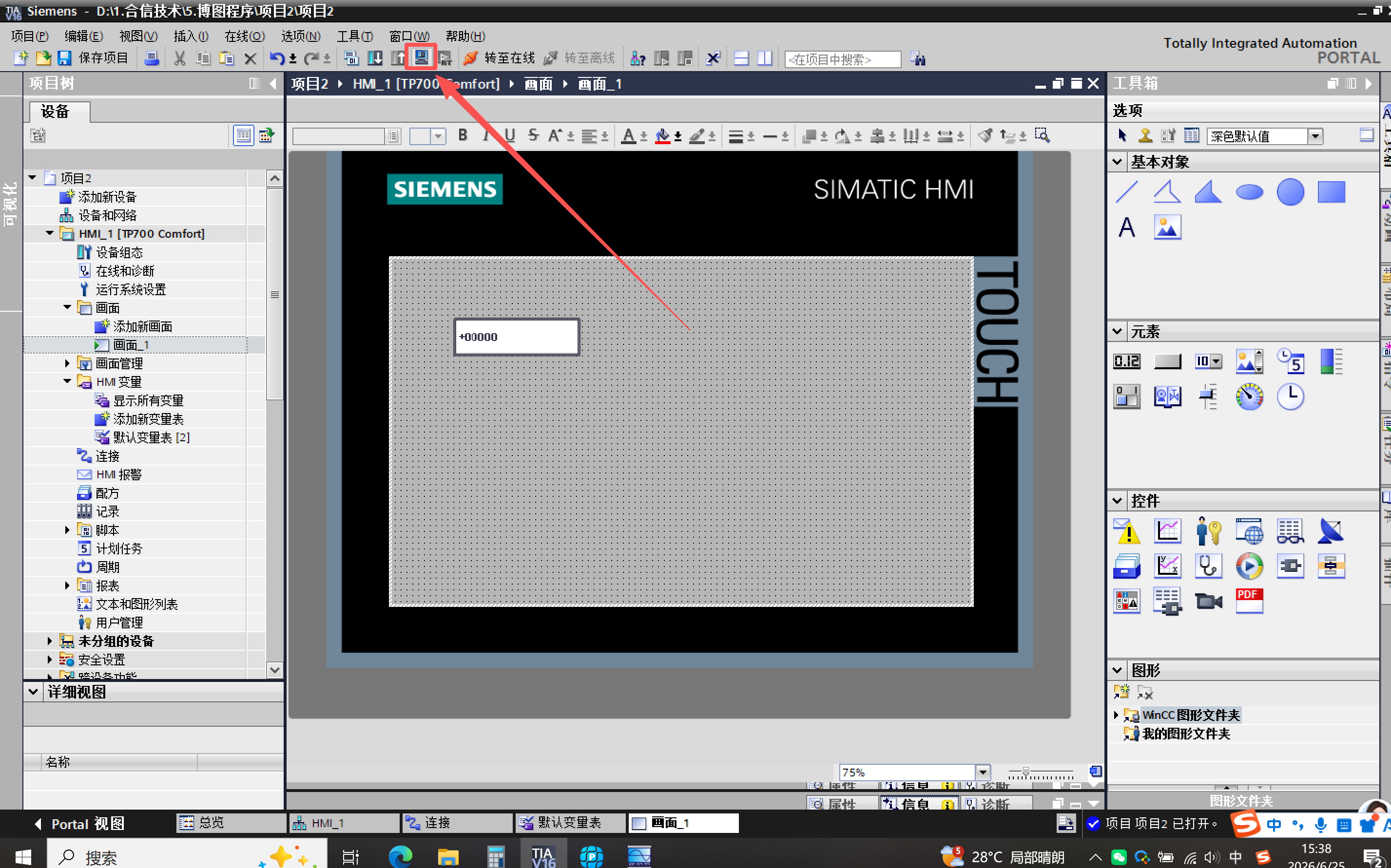

最后,设置好以上全部内容,回到博图软件,点击仿真运行即可。
