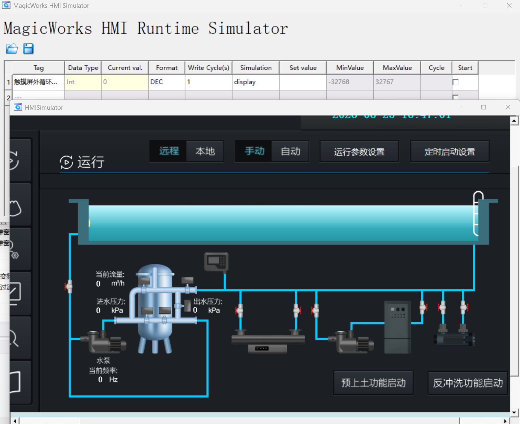

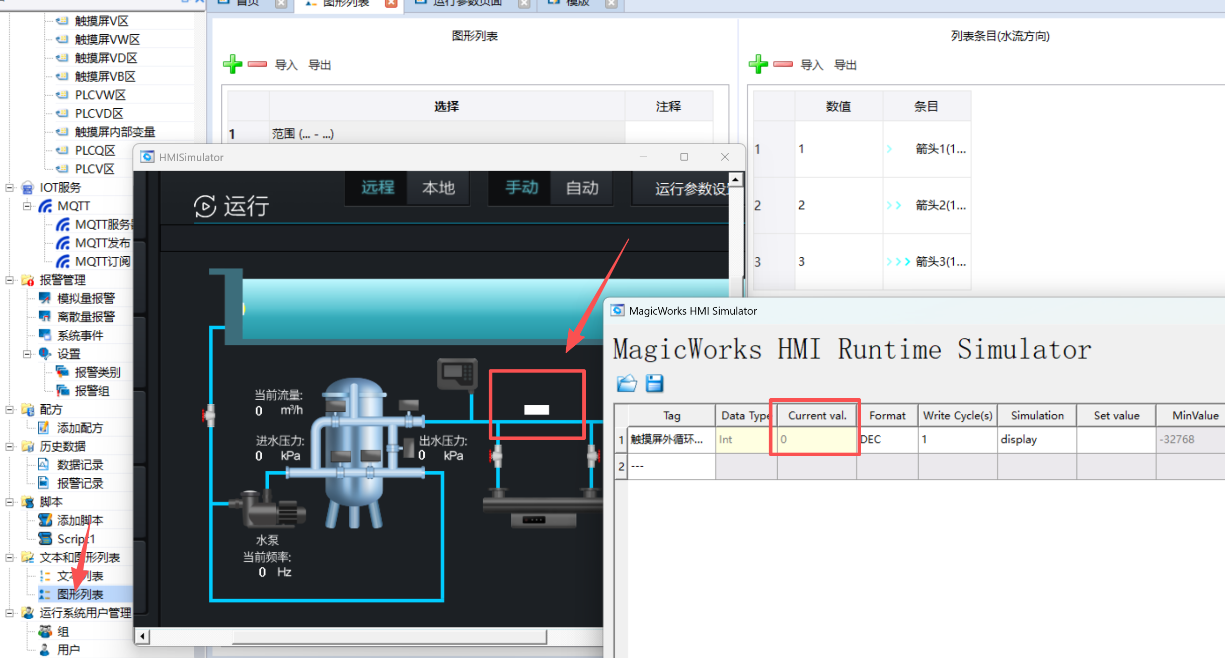

问题:HMI图形IO域在实际运行时显示白框?
原因:图形IO域当前状态下没有关联图片

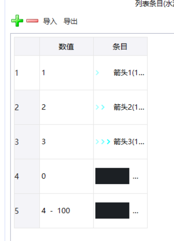

例如下图:图形列表只组态了值为1-3的图片,值为0时没有关联图片,实际运行图形IO域就会显示白框
解决办法:方法1.模拟运行,截图场景的底色,组态到图形列表中

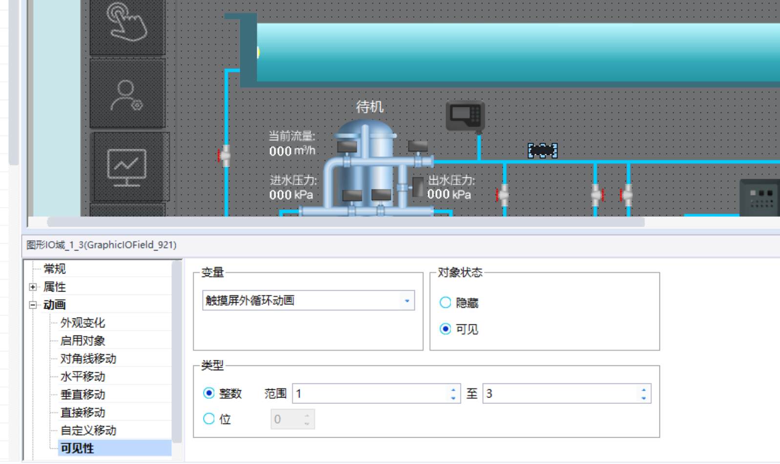

方法2.如果是连续的值,可以设置IO域的可见性,仅范围内设置可见
运行结果如下:
