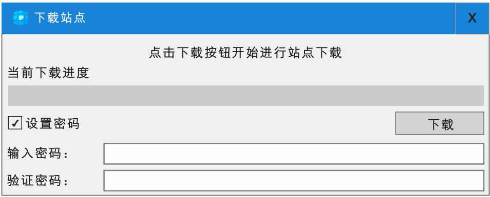

1、打开站点下载对话框
选择菜单命令【PLC】-->【下载站点】,下载工程文件前确保 PLC 通信正常运行。
2、设置密码
如果需要对工程文件进行密码保护,则可以勾选【设置密码】,设置工程文件的密码。如果下
载过程中有设置密码,进行工程文件上载操作时则需要验证密码,只有正确输入密码后,才会
开始上载工程文件,还原 PLC 站点工程。

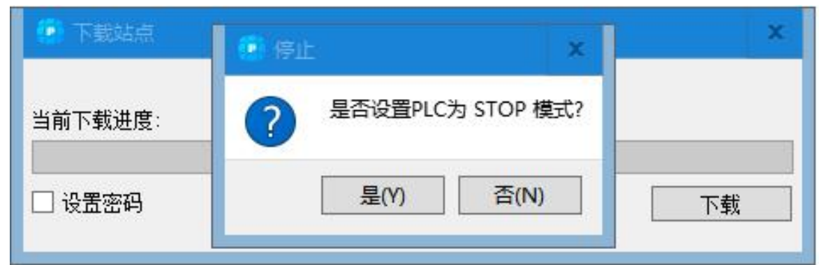

3、停止 PLC 运行状态
下载工程文件过程要求 PLC 处于停机(STOP)模式,点击【下载】按钮后,如果当前 PLC 的运
动模式为运行(RUN),则会弹窗询问是否将 PLC 切换至停机(STOP)状态。点击【是(Y)】即
可将 PLC 切换至停机(STOP)模式。

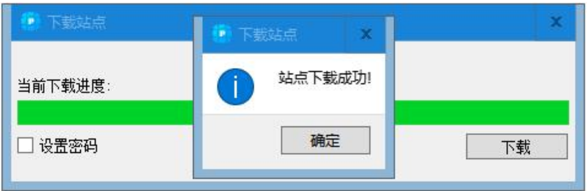

4、下载站点
下载过程中,下载进度显示条将会实时显示工程下载进度。如果下载成功或出现错误,将会弹
出对应信息的提示框。

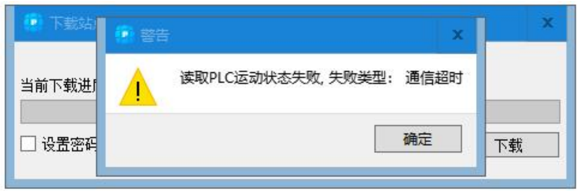

5、常见的错误警告以及错因分析
读取 PLC 运动状态失败,失败类型:通信超时
可能错因:
❶ PLC 通信异常,在确保 PLC 正常运行的情况下,可在项目管理器中打开【通信对话框】,
双击右边【双击刷新】进行搜索 PLC,选中搜索到的 PLC 图标点击【确定】或双击 PLC 图标
重新建立 PLC 通信。
❷当前型号的 PLC 暂不支持该功能。
