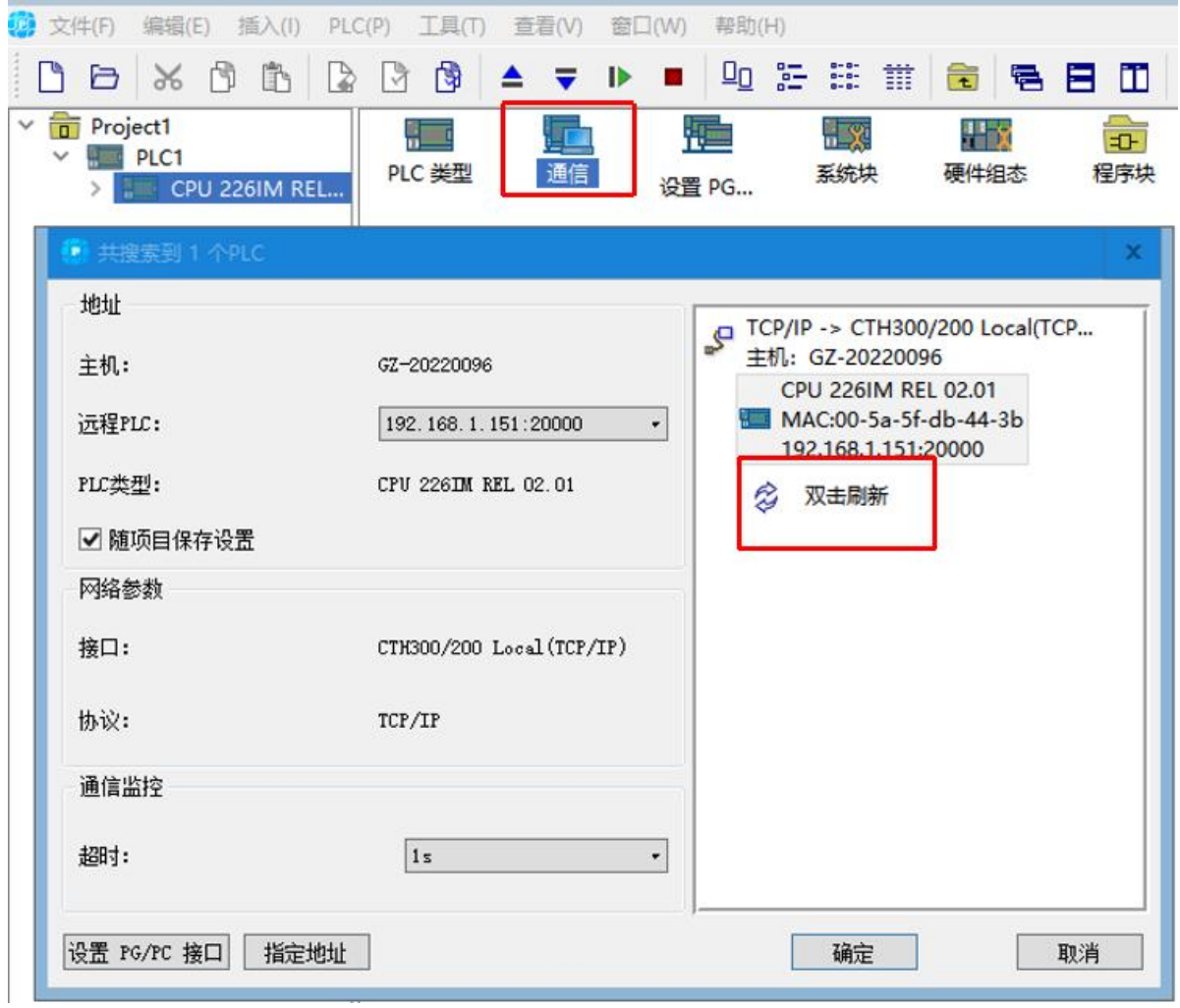

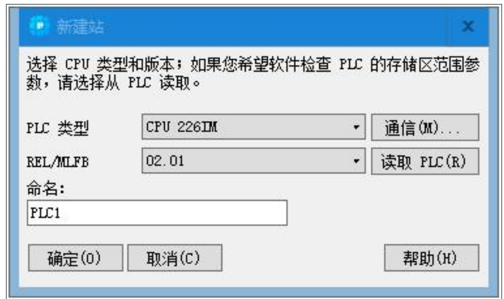

1、新建 PLC 工程站点并建立通信
可以使用以下几种方法在项目中插入 PLC 站点
● 选择菜单命令【插入】->【PLC站】
● 在左侧项目树中选中某一项目节点->右键选择【插入新对象】->PLC 站
在新建站弹窗中配置好对应参数后,点击【确定】即可新建 PLC 站点
选择新建的 PLC 站点,在项目管理器中双击【通信】图标,打开【通信】对话框。在左侧配置好通信参数后,双击右侧【双击刷新】按钮搜索 PLC。选中搜索到的 PLC 图标后双击 PLC 图标或点击【确定】按钮即可进行 PLC 通信。

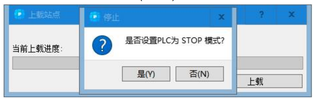

2、打开站点上载对话框,选择菜单命令【PLC】->【上载站点】,上载站点工程前保证 PLC 通正常运行。
3、停止 PLC 运行状态
上载站点过程要求 PLC 的运动模式处于 停机(STOP)模式,点击【上载】按钮后,如果当前 PLC的运动模式为运行(RUN),则会弹窗询问是否将 PLC 切换至停机(STOP)状态。点击【是(Y)】按钮即可将 PLC 切换至停机(STOP)模式。

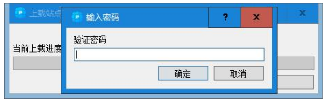

4、验证密码
如果在下载工程文件时存在设置密码操作,则在上载工程文件过程中需要验证密码。
如果连续验证失败 5 次,则需要重启 PLC 才能够再次上载工程文件。

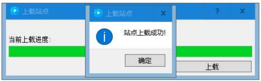

5、上载站点
上载过程中,上载进度显示条将会实时显示工程上载进度。如果上载成功或出现错误,将会弹出对应信息的提示框。
<注意> 站点上载完成后将重新加载工程信息并刷新显示,请等待工程加载完毕后再进行后续操作。

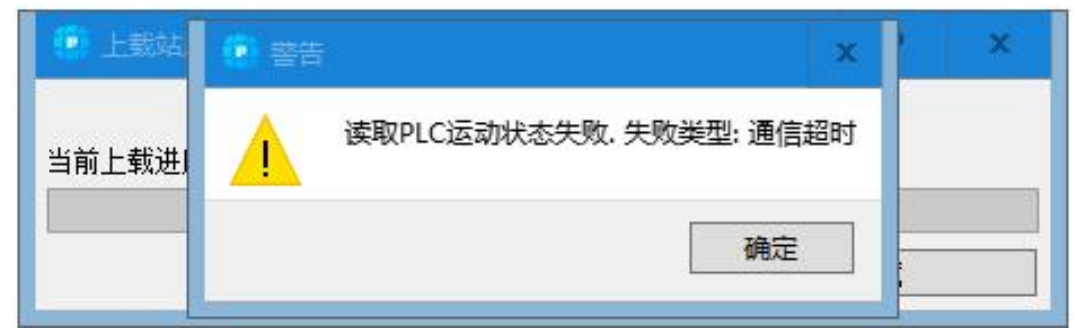

1)读取 PLC 运动状态失败,失败类型:通信超时
可能错因:
❶ PLC 通信异常,在确保 PLC 正常运行的情况下,打开【通信对话框】,双击【双击刷新】
搜索 PLC,选中搜索到的 PLC 图标点击【确定】按钮或双击 PLC 图标重新建立 PLC 通信。
❷当前型号的 PLC 暂不支持该功能。

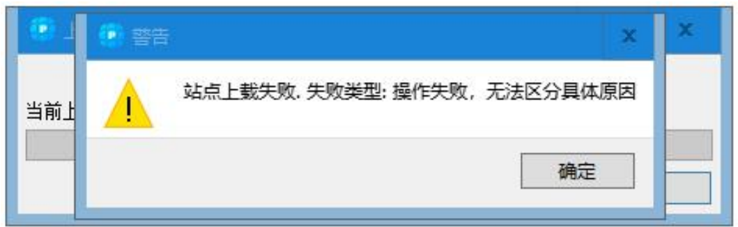

2)站点上载失败,失败类型:操作失败,无法区分具体原因
可能错因:
PLC 中存储的工程文件为空或不完整。需重新下载工程文件,并确保下载过程无误。

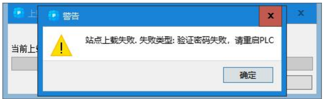

3)站点上载失败,失败类型:验证密码失败,请重启 PLC
