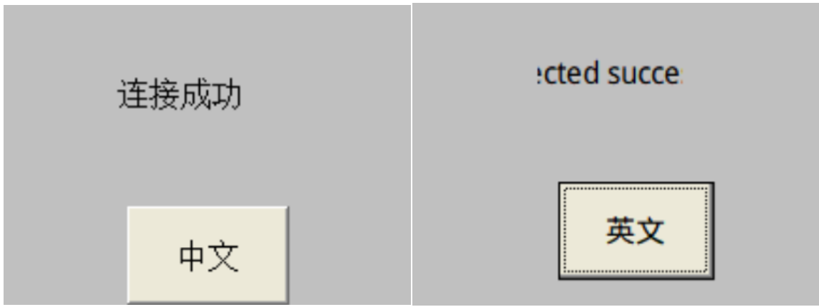

问题:同一控件不同语言显示长度不一样,导致可能会出现显示不全的情况。如下图:
考虑到多语言环境需要确保文本的对齐和布局在不同语言间保持一致性,在不改变控件大小的情况下,可以通过修改控件字体大小保持多语言文本的对齐和布局的一致性。

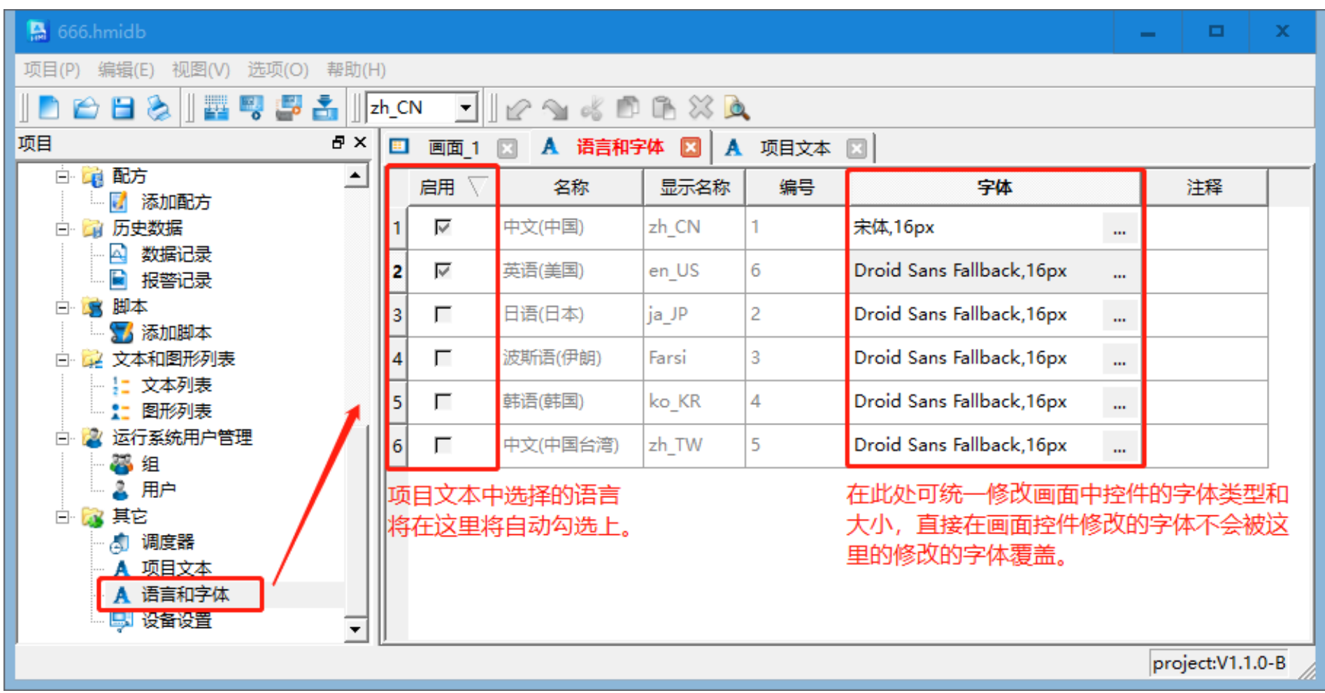

Magicworks HMI V4.1.0 开始,Magicworks HMI 支持语言和字体功能,该功能可以统一修改画面控件的字体类型和字体大小。
注意:在语言和字体功能中修改的字体类型和大小不会覆盖画面中所设置的控件字体类型和大小。
操作步骤:在项目树中,其他 文件夹里--语言和字体 中修改字体格式和字号,如图:
修改语言和字体后进行编译,会对所选的字体进行检测裁剪,若所选字体没有在本机电脑上安装,会编译报错。
编译通过,下载时会将裁剪后需要下载的字体随同工程一起下载到屏中。

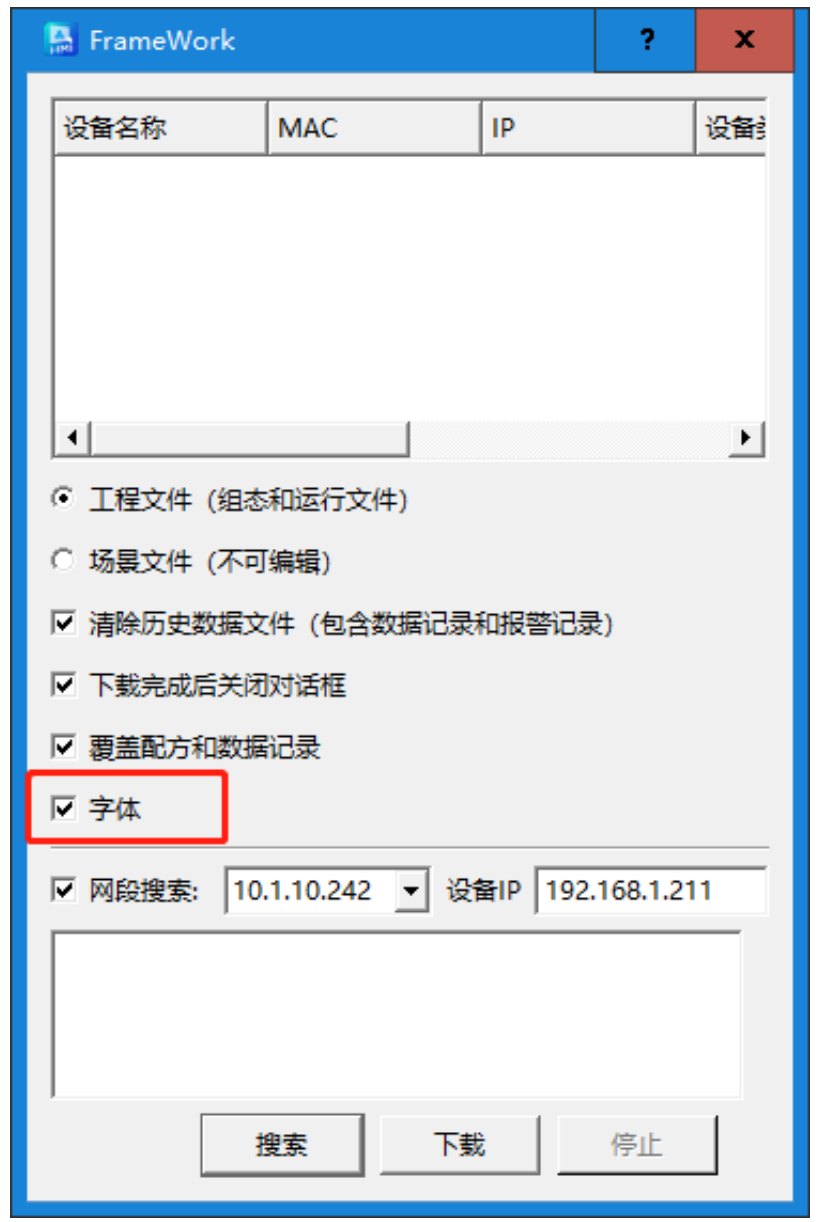

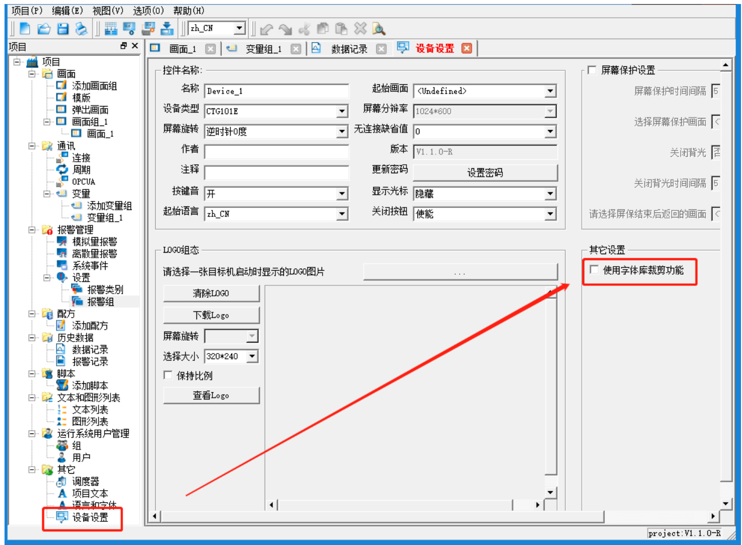

若不想对字体进行裁剪,可以到设备设置里将图中勾选去掉。

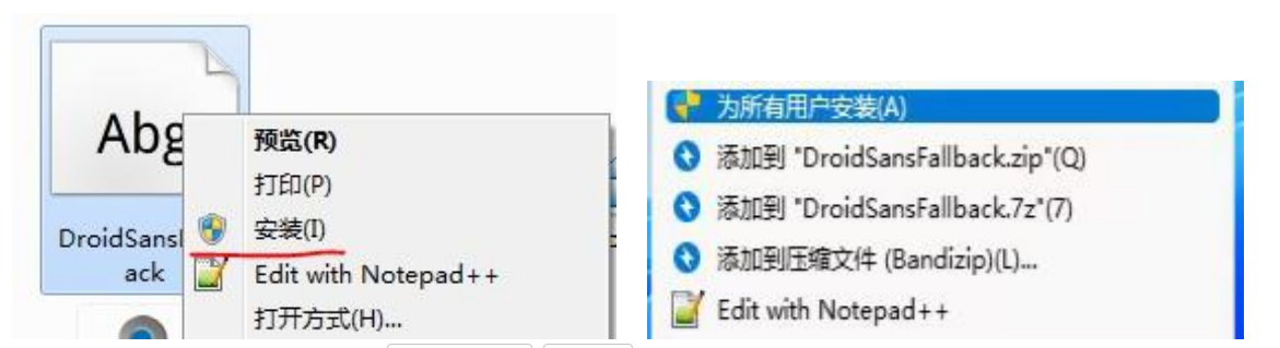

如果编译报错提示某字库无效,说明识别不到电脑系统注册表的字库,可能是没有正确安装该字库,请将字体库
文件进行右键管理员权限安装(如下图)注册到系统,安装完字库后需要重启电脑系统,字库才会真正出现在系
统注册表,方便组态软件直接裁剪下载到触摸屏。
