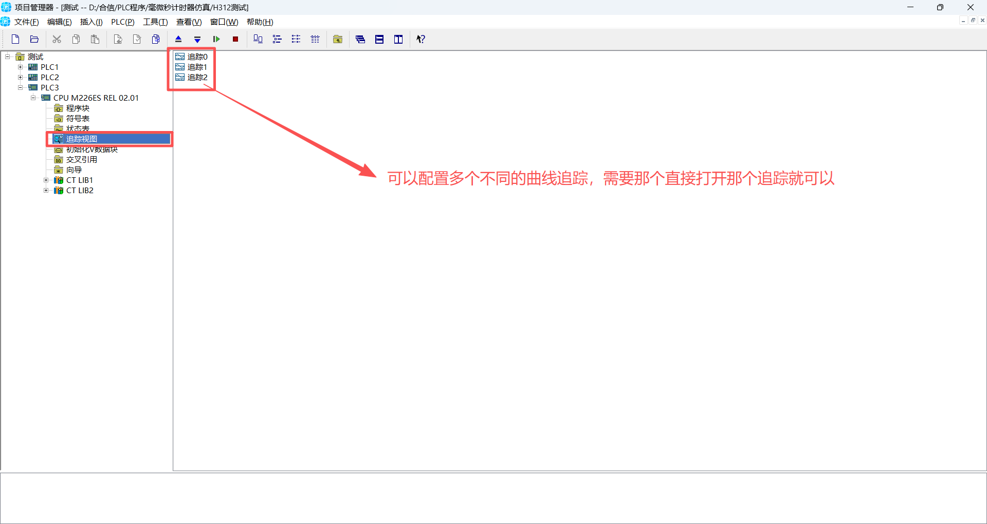

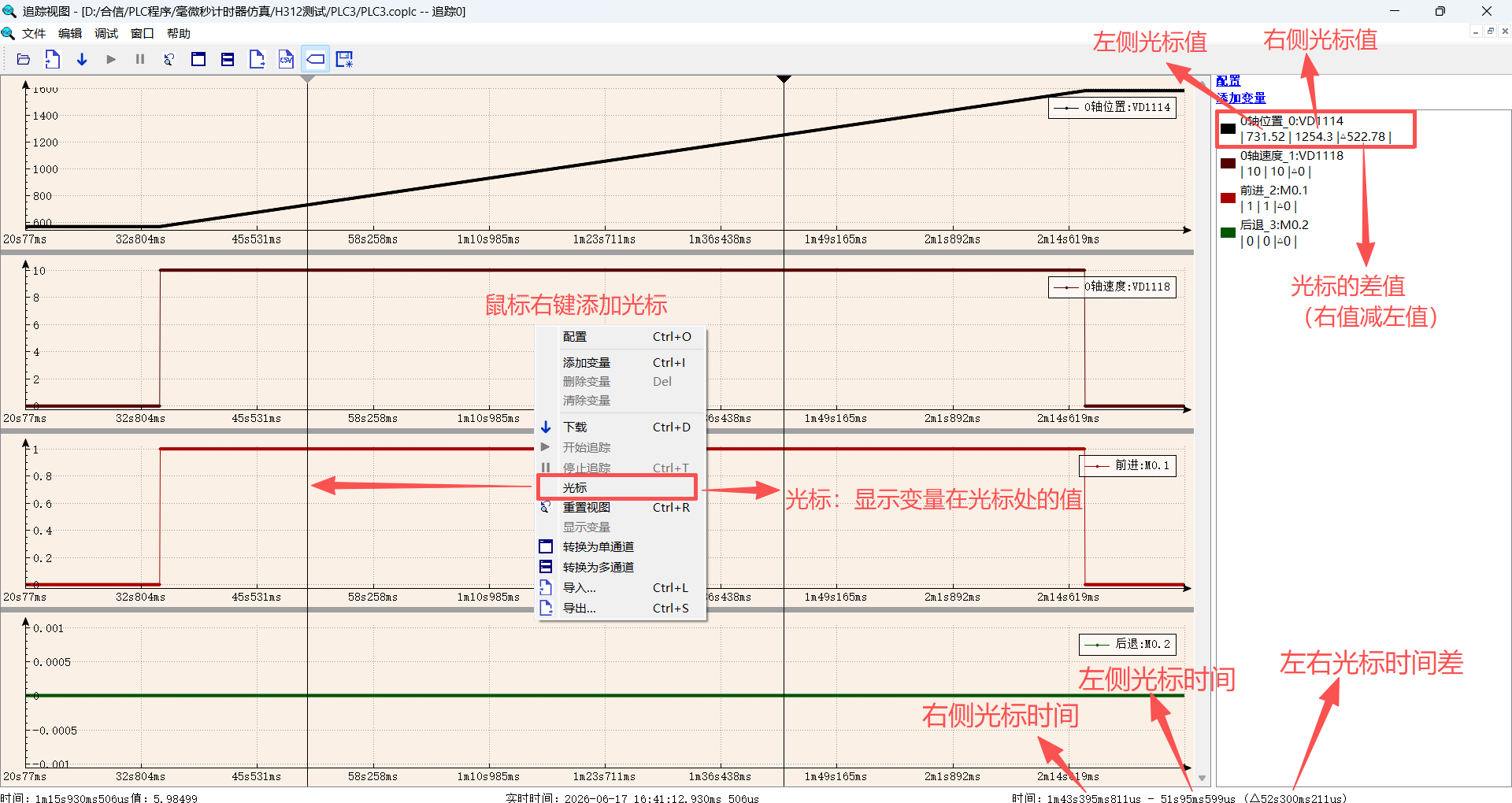

注意:曲线由原来的状态表独立到程序中,无需在从状态表中打开曲线曲线的添加介绍
1、选择追踪视图,可在追踪视图右侧空白处点击鼠标右键添加新的追踪视图。

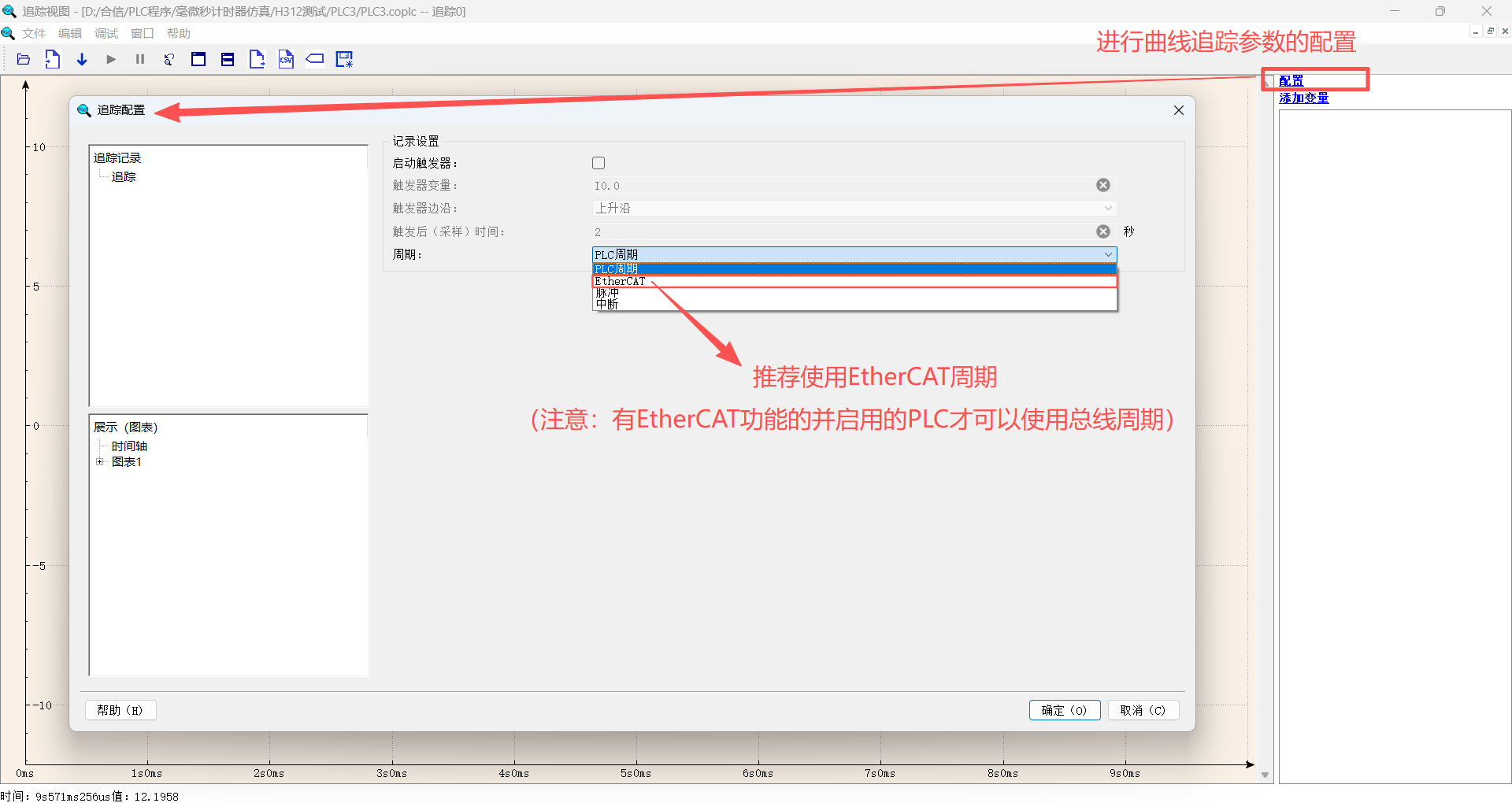

2、配置曲线监控周期。

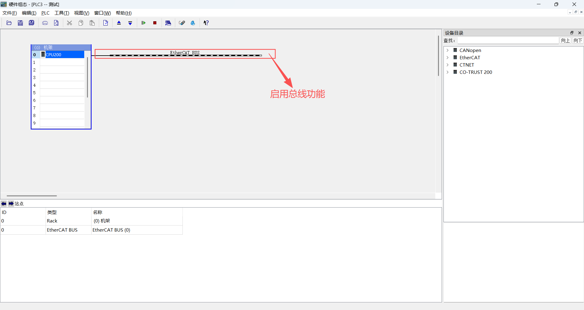

注意:使用EtherCAT周期需在程序硬件组态中启用EtherCAT,并下载到PLC中。如下图所示

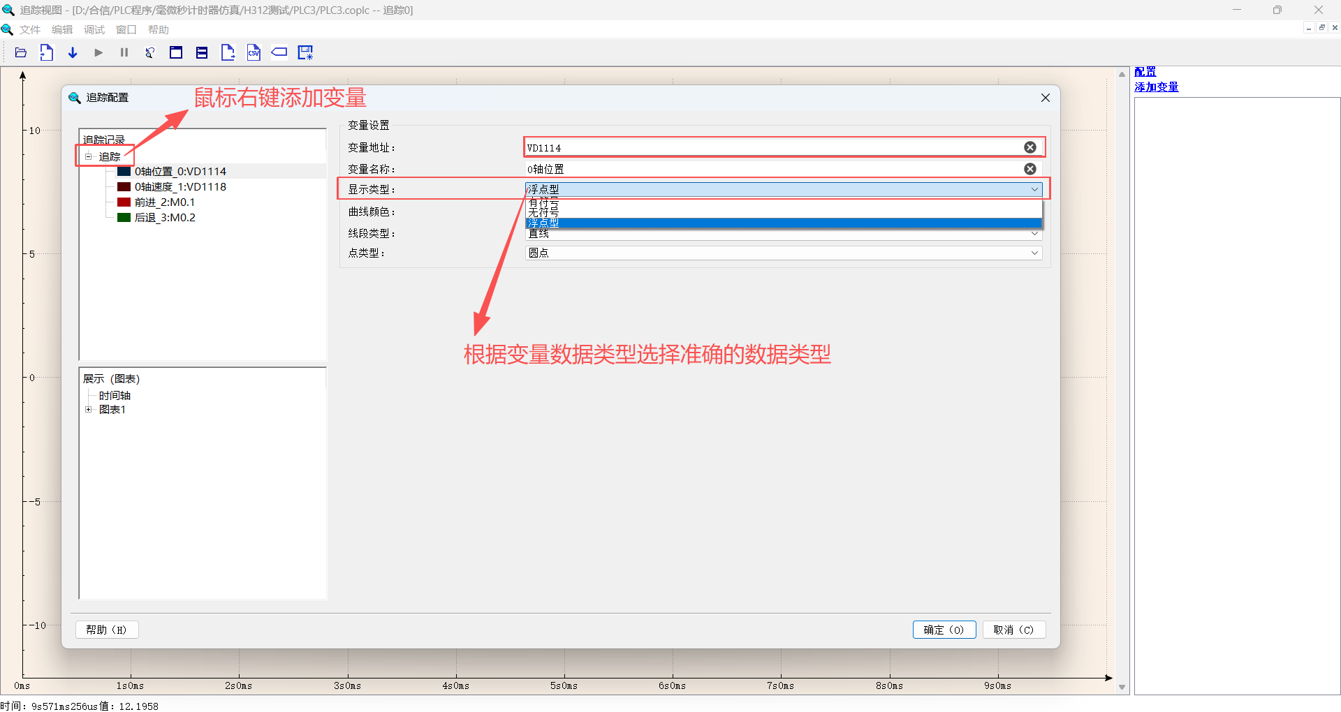

3、添加曲线监控变量。

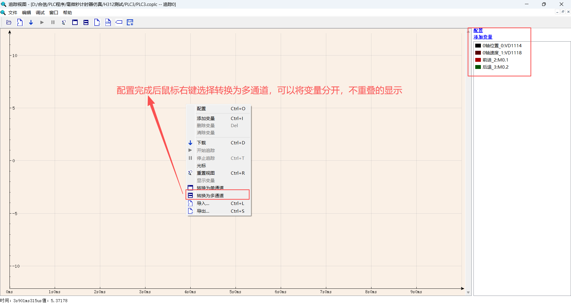

4、多个变量监控,将变量分开监控操作方法。

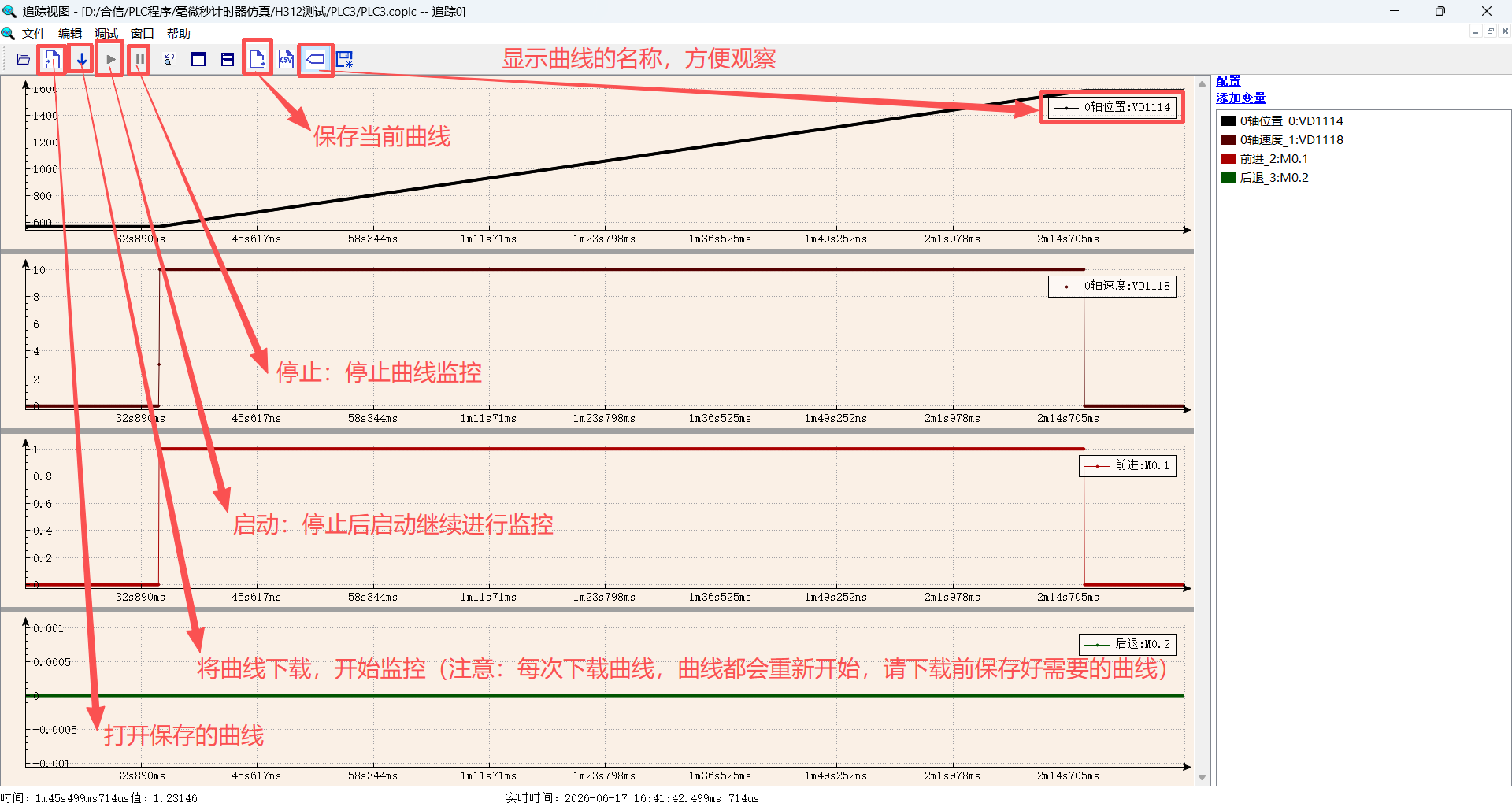

5、曲线光标的使用。
6、曲线工具栏介绍。
