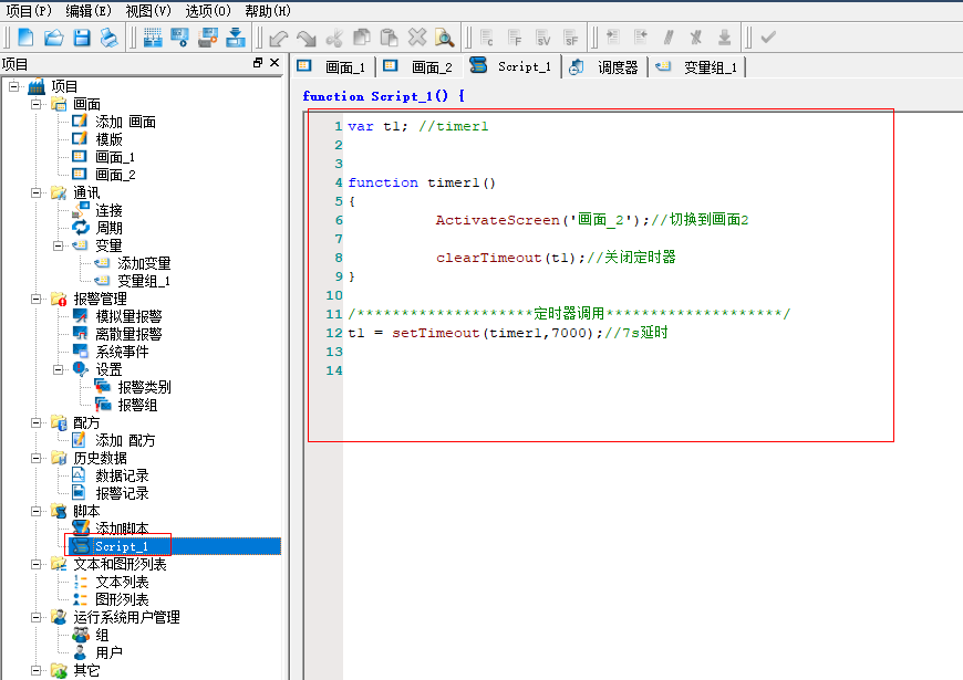

7秒定时切换画面制作步骤:
1、新建两个画面
2、在脚本中编辑好以下内容:

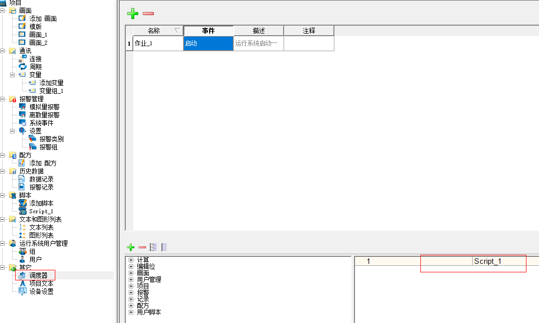

3、在调度器中调用脚本,如下:
