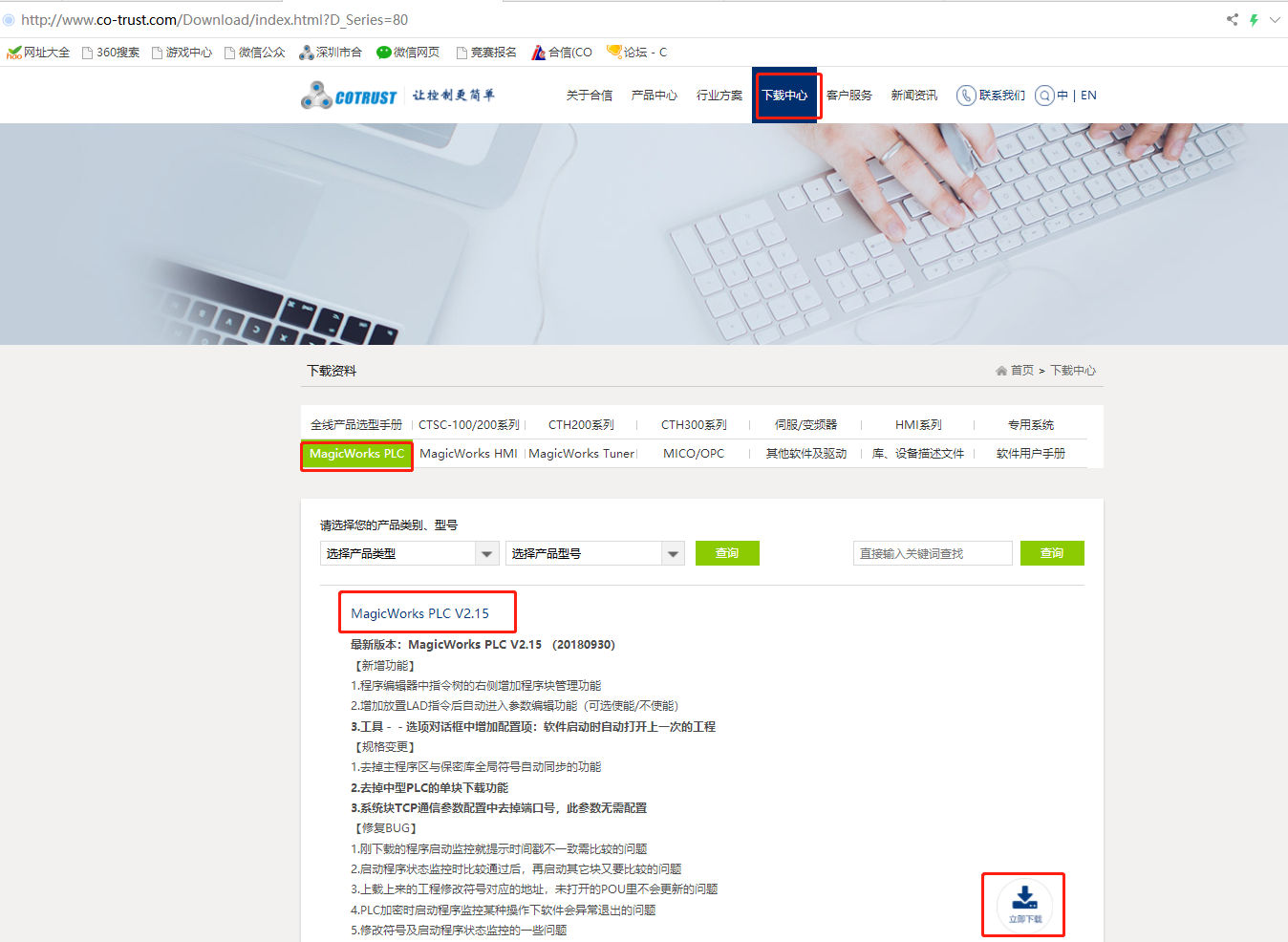

输入合信网址http://www.co-trust.com进入下载中心,找到如下软件点击下载安装即可。

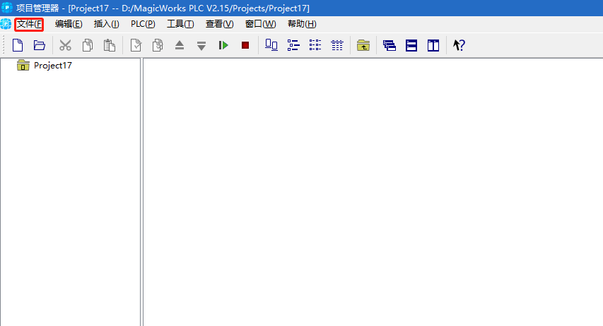

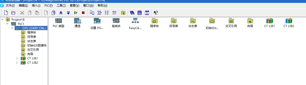

1、打开下载好的软件,点击文件,新建一个项目

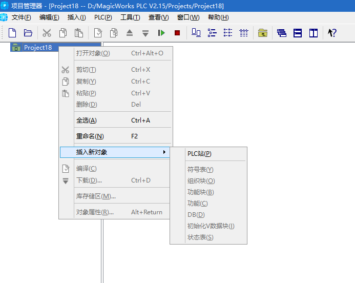

2、在新建项目上右键点击,选择插入新对象-PLC站
3、展开新建立的PLC站即可出现如下页面

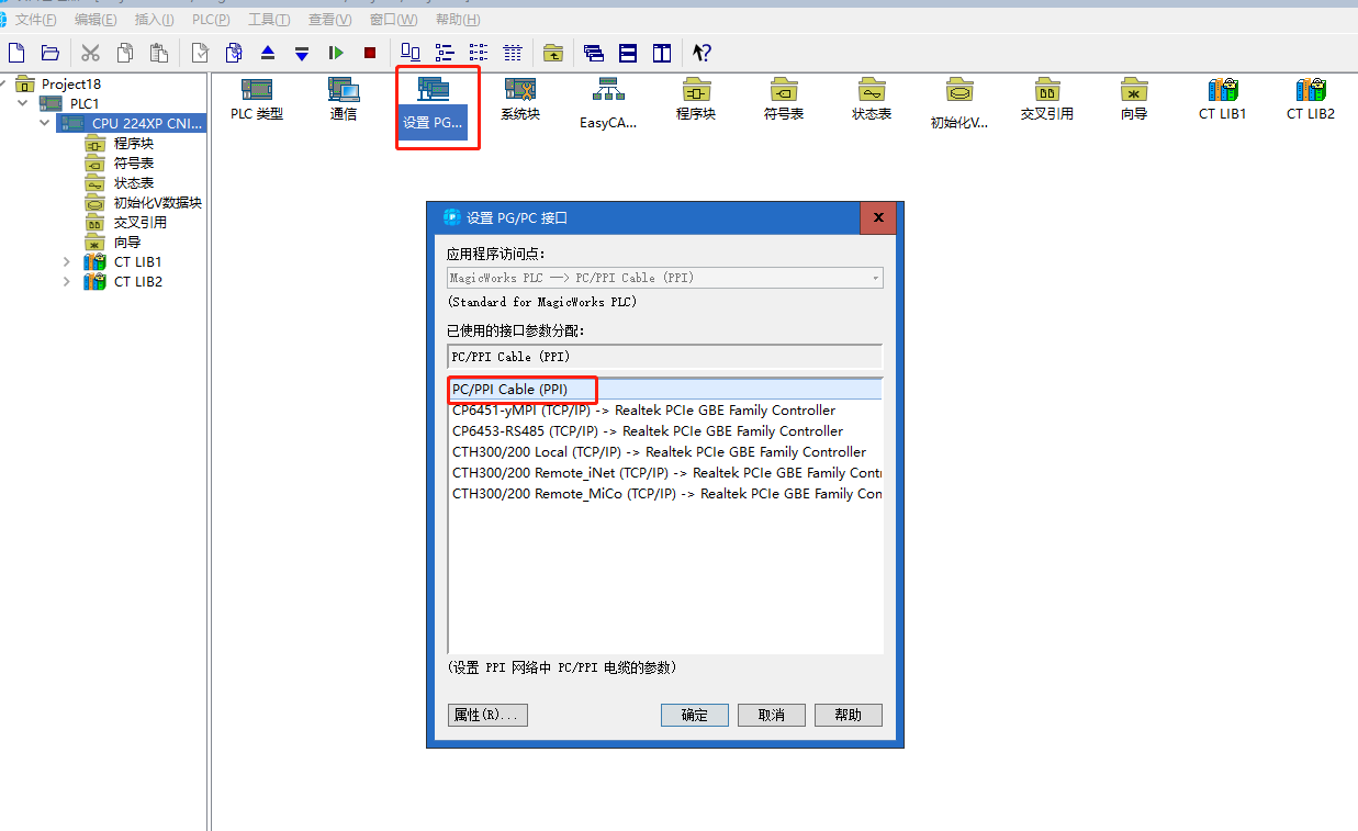

1.1 PLC与编程软件走串口PPI通讯

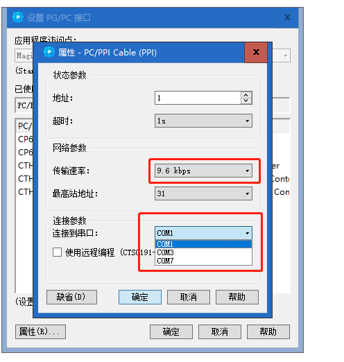

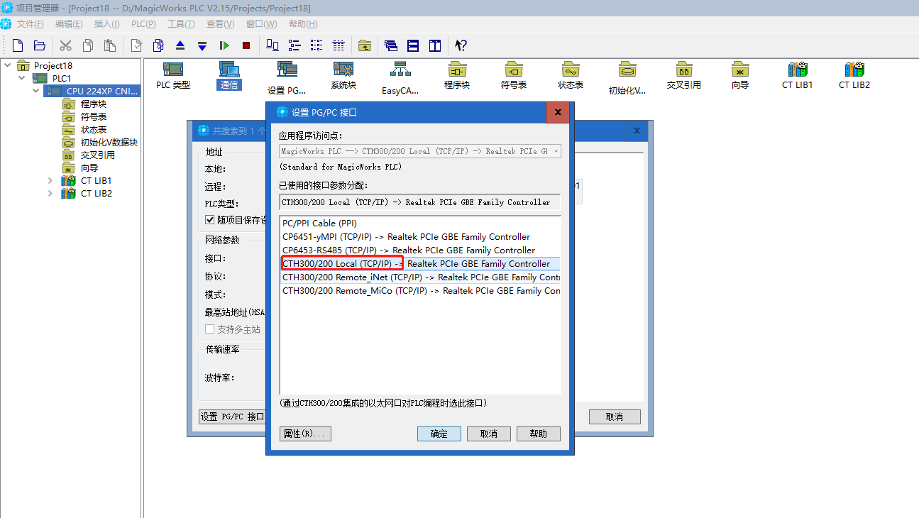

1、首先将PLC的PPI口与电脑连接,然后打开编程软件中的设置PG/PC接口,选择如下协议

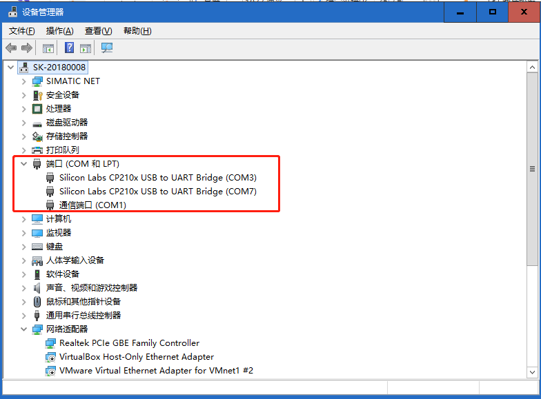

1、选中对应协议后点击下方的属性,主要需要注意波特率与COM的选择要正确,对应的COM口可进入设备管理器查看

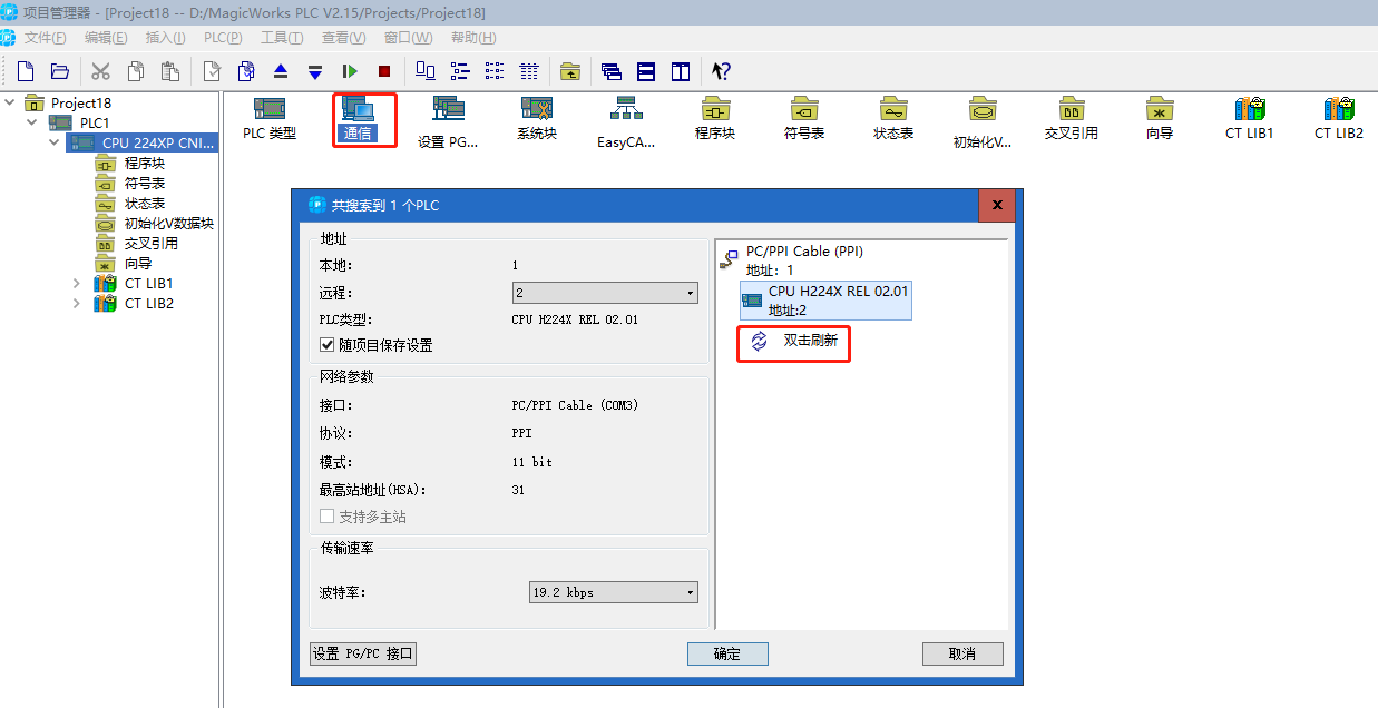

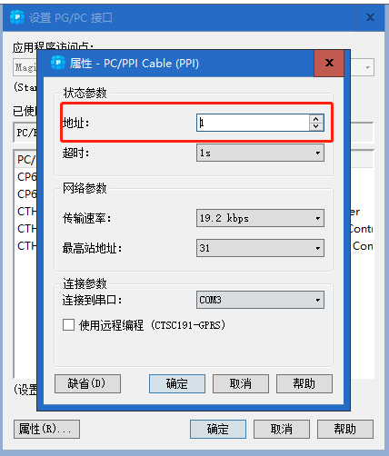

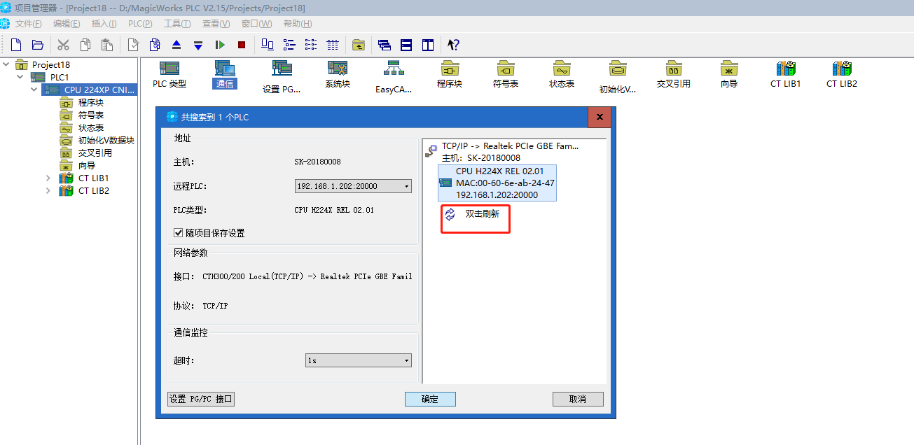

2、点击确定后打开通信窗口,双击刷新即可,如在当前波特率搜索不成功,可通过左下角更改波特率重新搜索,如左边远程地址与本地地址相同也会通讯不成功,需要去协议属性那边更改地址
1.2PLC与编程软件通过以太网通信
1、首先将PLC与电脑用网线连接,将电脑本地连接的IP与PLC的IP设置为同一个网段(PLC默认IP为192.168.1.202),然后打开设置PG/PC接口,选择如下协议
2、然后进入通信界面双击刷新,即可搜索到所连接PLC,如不记得PLC的IP可直接点击通信搜索也可以搜到,可以通过查看搜索到的PLC的ip再将电脑IP更改后再通信即可

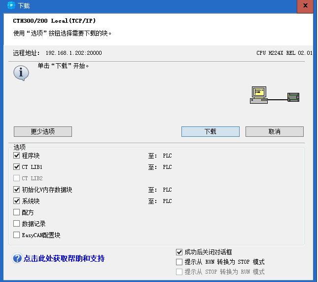

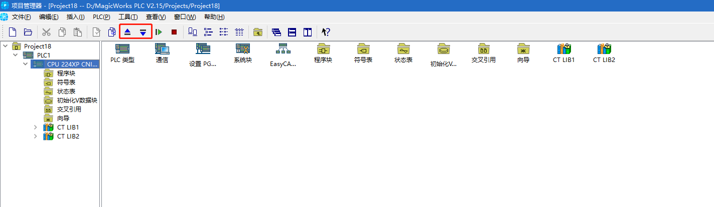

通过点击向上或向下的箭头即可实现程序的上下载功能
下载的时候如有的功能PLC不支持的不要勾选,否则会报错,一般只勾选程序块、数据块、系统块即可

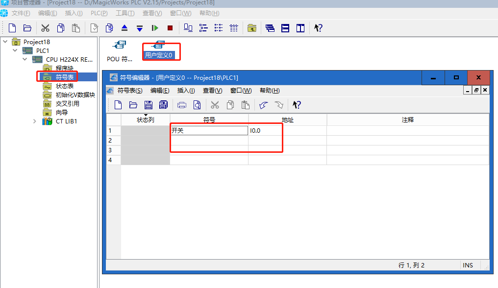

双击打开符号表,在用户定义中符号栏输入符号,地址栏输入地址即可,如下所示

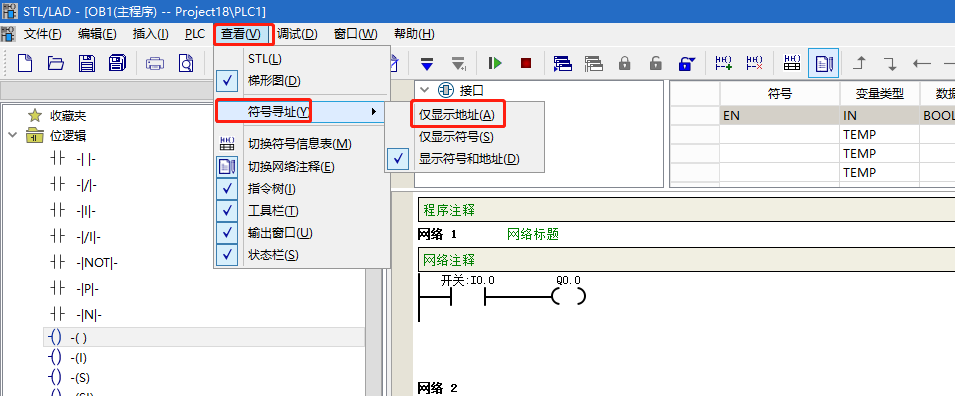

当需要修改符号的时候,需要将所有包含此符号的子程序都打开,同时,需要将程序中的变量改为只显示地址,及通过下面来更改,更改完符号后再改回地址与符号同时显示模式

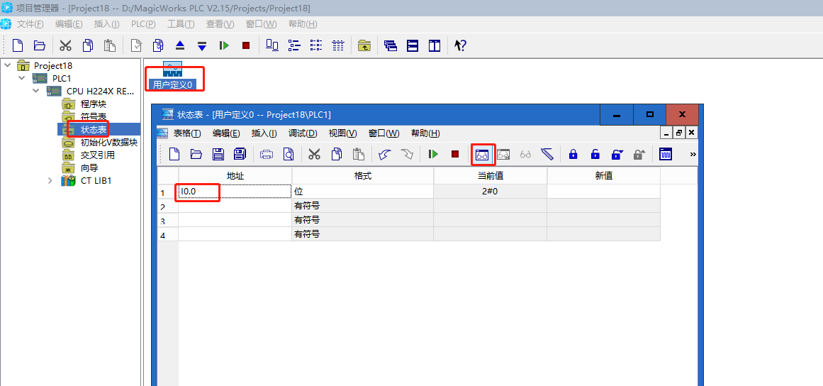

六、通过状态表监控变量
