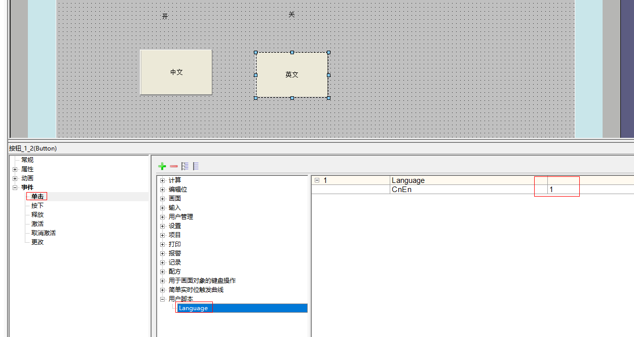

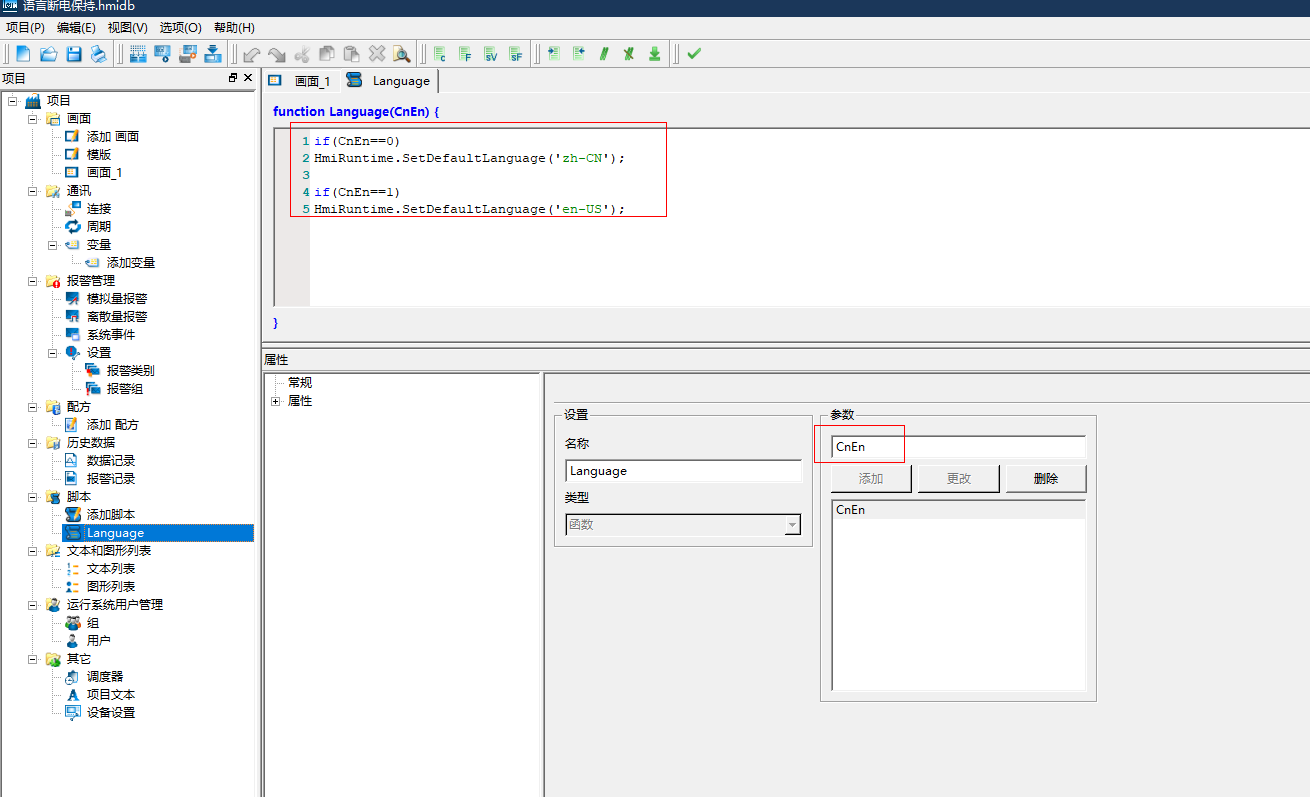

1、创建如下脚本:

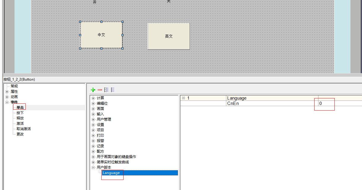

2、在画面建两个按钮,调用脚本

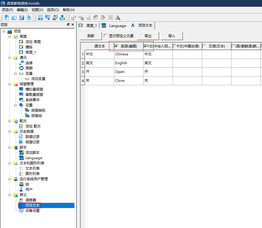

3、在项目文本中勾选需要显示的语言
