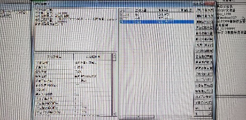

昆仑通态40001对应和信的V W0是可以的,添加个40002时理论对应VW2单独连接都没问题,但是当40001和40002一起连接的时候就需要很久才能连接上,连接上不会掉也不慢了,按位,按整数连接,全是这样,你能有这种情况吗?为什么同时连接多个变量就会变慢。延调节通讯等待时间也是没用的,真的快放弃这款产品了。

 楼主| 发表于 2019-5-28 13:41:16 来自手机 | 显示全部楼层
yanxinyue 发表于 2019-5-28 10:27
您方便的话把您的工程发到这个QQ:2881567286,我们帮您看下,我们这边测试是没发现问题的 ...
昆仑通态莫迪康MODBUS TPC 通信40001和40002同时与合信PLC连接也没问题?刚通电时没有延迟?
发表于 2019-5-29 08:44:18 | 显示全部楼层
我们这边测试的结果是,当PLC先插网线,再接触摸屏需要等几秒钟才能通讯上(这个是他们触摸屏问题),如果是先接触摸屏后接PLC网线,立刻就会通讯上
